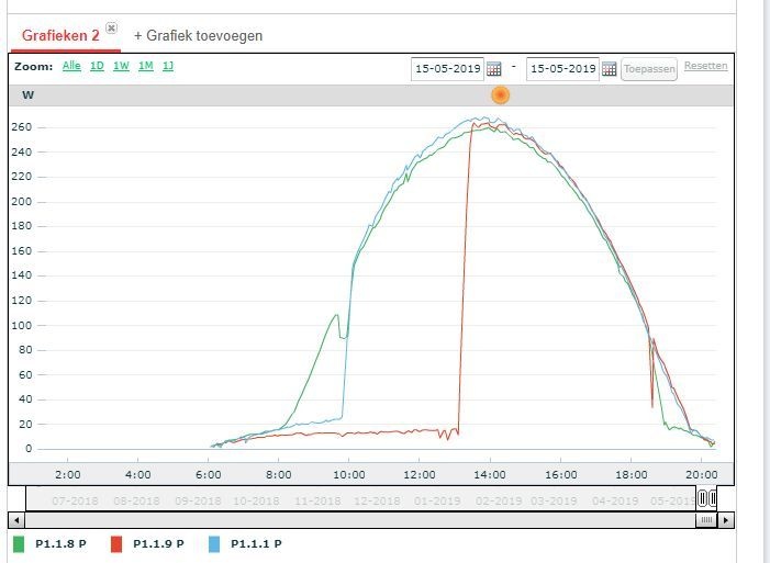

Ik heb een SE5K omvormer in gedachte met P404 optimers, na kostenraming van alle componenten kom ik op ongeveer 0,80euro/Wp. Hiervoor moeten dus nog wel steeds 13 panelen in de zon liggen wat dan toch 2/3 van het totaal is, echter zal dit alleen niet in December en Januari gebeuren als ik mijn sketchup model analyseer.
Volgens mij klopt je sommetje niet.
Een 3-fase SE5K omvormer heeft 750V nodig. P404 optimizers leveren (maximaal) 85V; als er daarvan >8 in de zon liggen, gaat het al goed. Vergeet bovendien ook niet dat de panelen die in de schaduw liggen, altijd nog wel iets doen. Zelfs al is het maar 10V; met 7 panelen vol in de zon (=7*85), moeten de resterende panelen nog maar 155V leveren, dat is (met totaal 21 stuks) ~11V per stuk.
Ik zou een 5K 1 fase nemen als ik jou was Teleurstellende performance van SolarEdge PV systeem?
Nou, als je de hele thread doorleest - waar inmiddels wel veel nuttige informatie in staat - dan kom je toch eigenlijk (voor jouw situatie) gewoon tot bovenstaande conclusie; met 21 panelen kom je in bijna elke situatie wel tot de benodigde 750V voor ee 3-fase omvormer. Je moet alleen niet (wat er bij mij dus als vergissing gedaan was), P370 optimizers (met een lagere max output spanning) combineren met het minimum aantal panelen voor 3-fase omvormer...
Oh ja, nog ten overvloede. Als *alle* panelen in de schaduw liggen, werkt het ook nog gewoon goed!
SolarEdge optimizers komen het best tot hun recht als sommige panelen bijna geen vermogen leveren (schaduw, hoek ten opzichte van de zon, etc), en anderen juist heel veel.
/Edit: en dat komt best vaak voor. Dit is een plaatje van een paar van mijn panelen, op een prachtige dag. Een schoorsteen gooit 's ochtends schaduw over sommige panelen. Die schaduw schuift - vanzelfsprekend - langzaam van het paneel af, gedurende de dag. Desondanks is er wel een *enorme* stap te zien tussen 'nog een streepje schaduw op het paneel', en 'helemaal geen schaduw op het paneel'!
Vermogen per paneel
[ Voor 13% gewijzigd door BartS12 op 21-05-2019 12:14 ]
