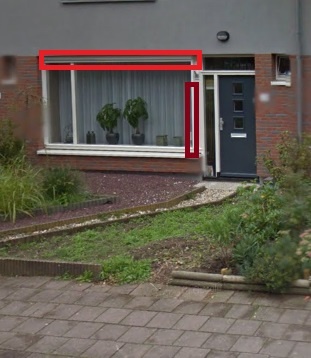

Mijn ouders hebben een rolluik (om de zon tegen te houden) die omhoog/omlaag gaat door naast het raam aan zo'n buis/stang of wat het ook is te draaien.
Nou merk ik dat ze steeds meer moeite hebben deze omlaag/omhoog te krijgen (ouderdom) en vroeg mij af of het rendabel is om deze elektrisch te maken of dat ik beter het hele geheel moet vervangen voor een elektrische zonwering?
Afbeeldingslocatie: https://tweakers.net/ext/f/vqvOvQierA7Ciq0QPwyFsOnm/thumb.jpg
rood = waar de zonwering/rolluik zit
donkerrood = waar de stang zeg maar zit waar je aan moet draaien zodat hij omhoog/omlaag gaat
Ik zag dat je zelf in ieder geval een buismotor nodig hebt, maar daar stopt het ook wel. Mijn kennis op dit gebied is zwak tot zeer slecht en wil via deze weg in ieder geval wat informatie winnen.
De zonwering is net zo breed als het hele raam (denk 2 meter?).

Edit : excuus als ik met weinig informatie kom maar meer dan dit weet ik niet, hoe zwaarder de zonwering hoe krachtiger de motor moet zijn maar deze lijkt mij geen sterke motor te moeten hebben.
