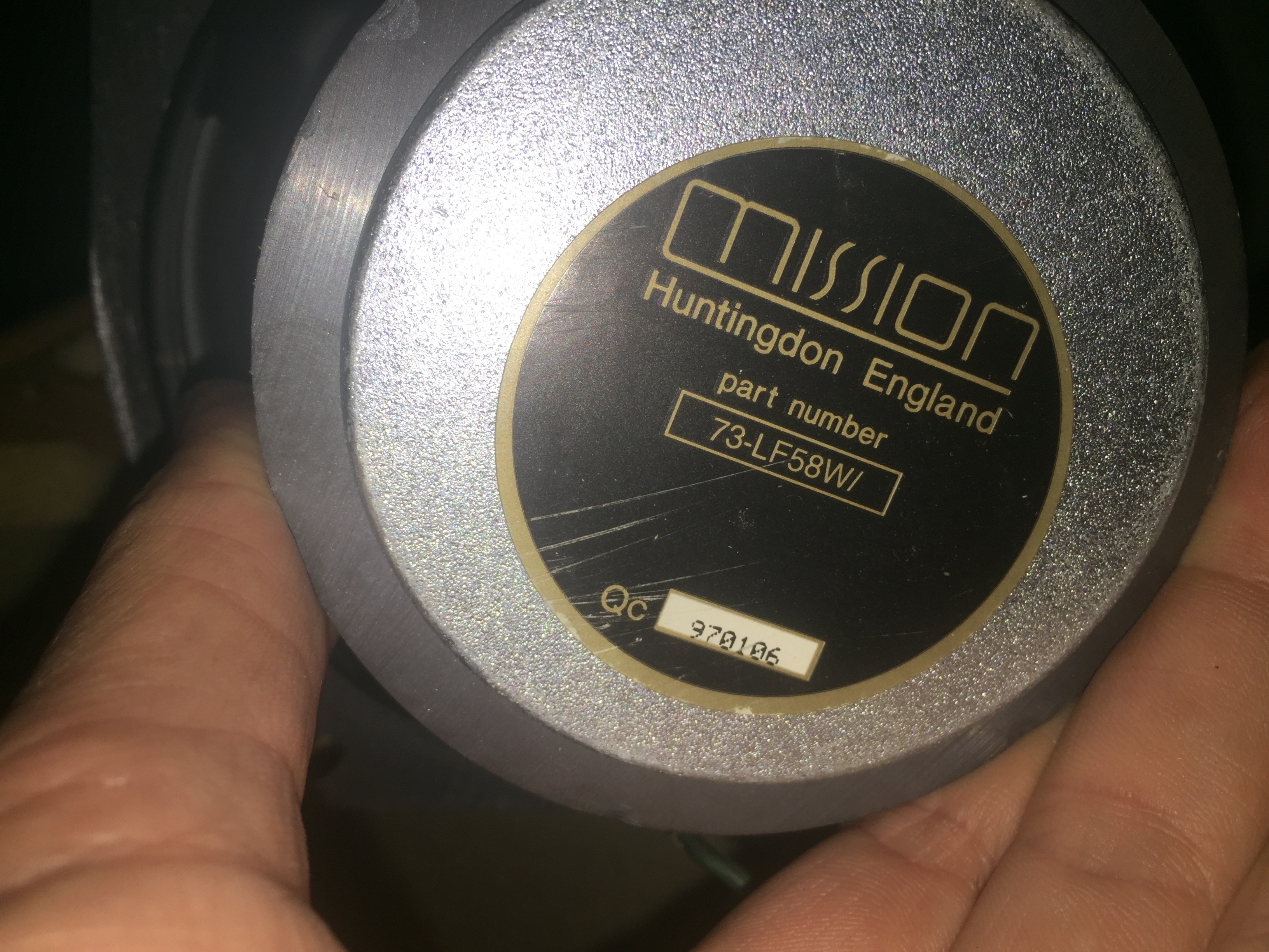

Ik ben op zoek naar een vervangings woofer voor mijn vloerstaanders.
Ik heb een set Mission 735 speakers, alleen in nu door de veroudering de bovenste woofer gescheurd.
Dus ik ben op zoek naar een vervanging voor de woofer van Mission, type 73-LF58W/

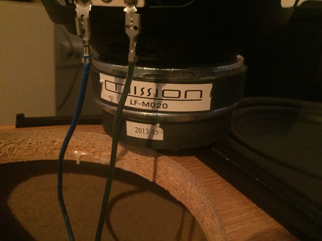

Deze zijn destijds op advies van de importeur vervangen door een type LF-M020
Afbeeldingslocatie: https://tweakers.net/ext/f/JEmgoqpcawA0ifeK1HgWApyn/full.jpg
Nu ben ik al even opzoek, maar kom deze twee types nu nergens meer tegen :'(
Heeft iemand hier nog een gouden tip?

Het lijkt er op dat de 73-LF58W in meerdere Mission speakers is toegepast, namelijk de 732, 733, 734 en 735 maar weet dat niet zeker, misschien een maitje aan wagen bij mission zelf.
Er staat een setje 732 voor € 50 te koop op mp misschien is dat een optie om die als donar te gebruiken.
Vermoedelijk is dit een setje 733 waarvan de tweeters defect zijn, misschien wil de verkoper er een unit uitschroeven om dit te controleren.
