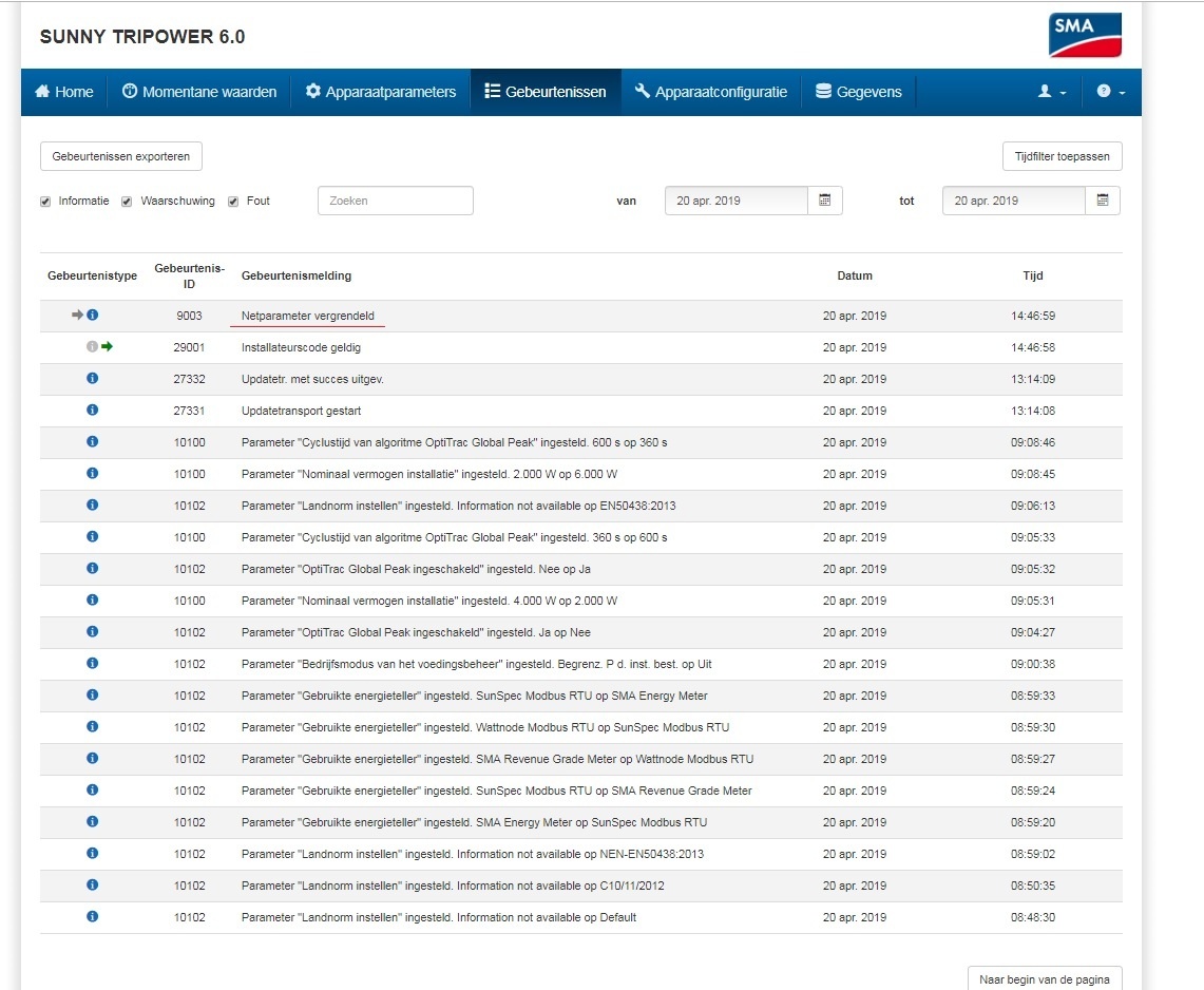

  • AUijtdehaag
AUijtdehaag
netparameter vergrendeld is na 10 bedrijfsuren, nadat je die landsnorm hebt ingesteld?
Sunny portal is indirect verbonden met het wachtwoord van de SMA.
Probeer anders het installateurs ww even om in sunnyportal te komen.
Gooi je nu niet een aantal dingen door elkaar? Je kan nog in de webpagina van de SMA komen?
  • stan2
  • Laatst online: 25-05 20:36
ik kan gewoon in de omvormer komen
daar staat de foutmelding in
maar ik krijg geen info meer van sunny portal
word deze fout melding weer vanzelf herstelt?
alles werkt gewoon
ik kan in de webpagina komen, maar een paar uur niet bijgewerkt
  • AUijtdehaag
AUijtdehaag
Netparameter vergrendeld is geen foutmelding, maar een melding, dat de landsnorm nu vast (vergrendeld) staat.
Vink alles maar eens uit behalve "fout".
Afbeeldingslocatie: https://tweakers.net/ext/f/RWXAop8qnMHe3OcVC820MdkK/thumb.jpg
En probeer eens het ww van installateur om in sunnyportal te komen.
(of is er geen procedure voor ww vergeten?)
Maar ik val in herhaling

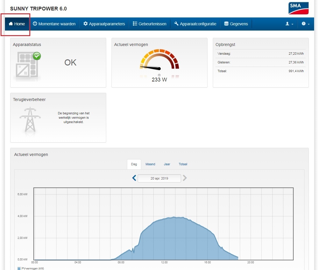

  • AUijtdehaag
AUijtdehaag
Klik eens op home, dan zie je toch realtime of alles werkt?
Afbeeldingslocatie: https://tweakers.net/ext/f/uJN5XGm0k6EknZeTVWulgYiS/thumb.jpg
En sunny portal kan wel eens wat achterlopen met de grafiek
[ Voor 12% gewijzigd door AUijtdehaag op 20-04-2019 18:54 ]
