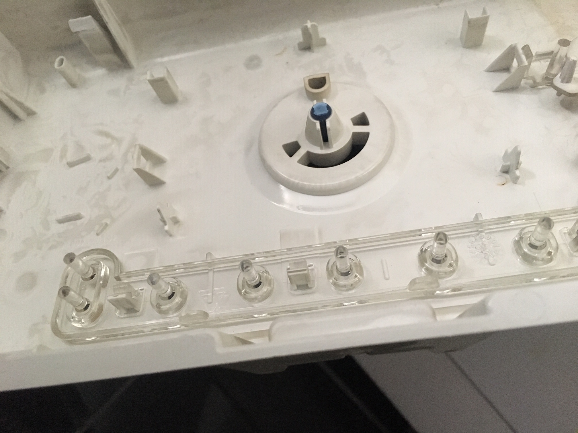

Vraagje over de keuzeknop van een wasmachine (Whirlpool AWO/D6227 dacht ik) die het niet meer lijkt te doen.
De as van de knop lijkt niet verbonden met de elektronica, is de as gewoon afgebroken of werkt dit optisch / magnetisch of anders?
De wasmachine komt uit een erfenis, ik ging er vanuit dat ie gewoon werkte maar hij doet helemaal niks.

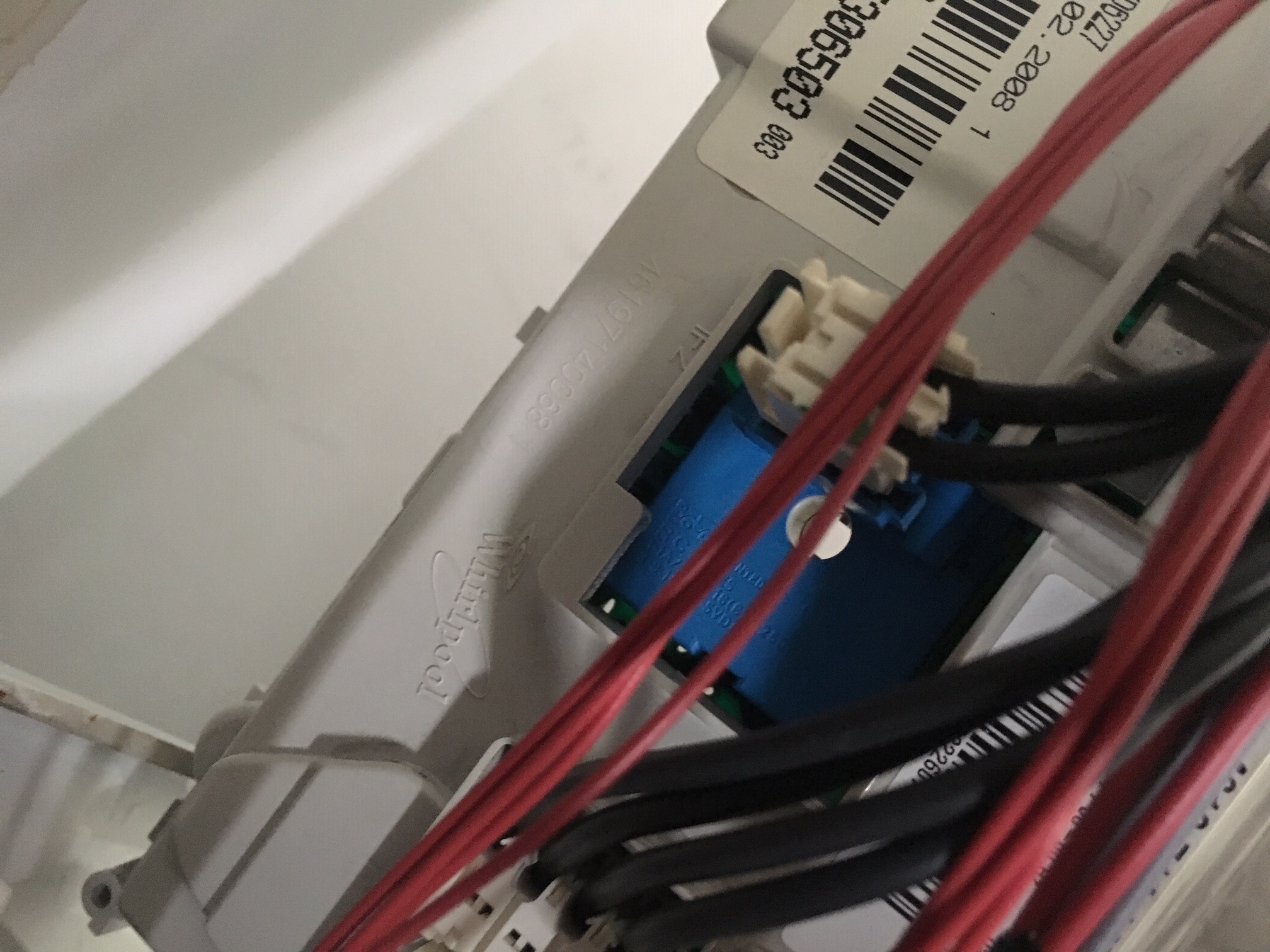

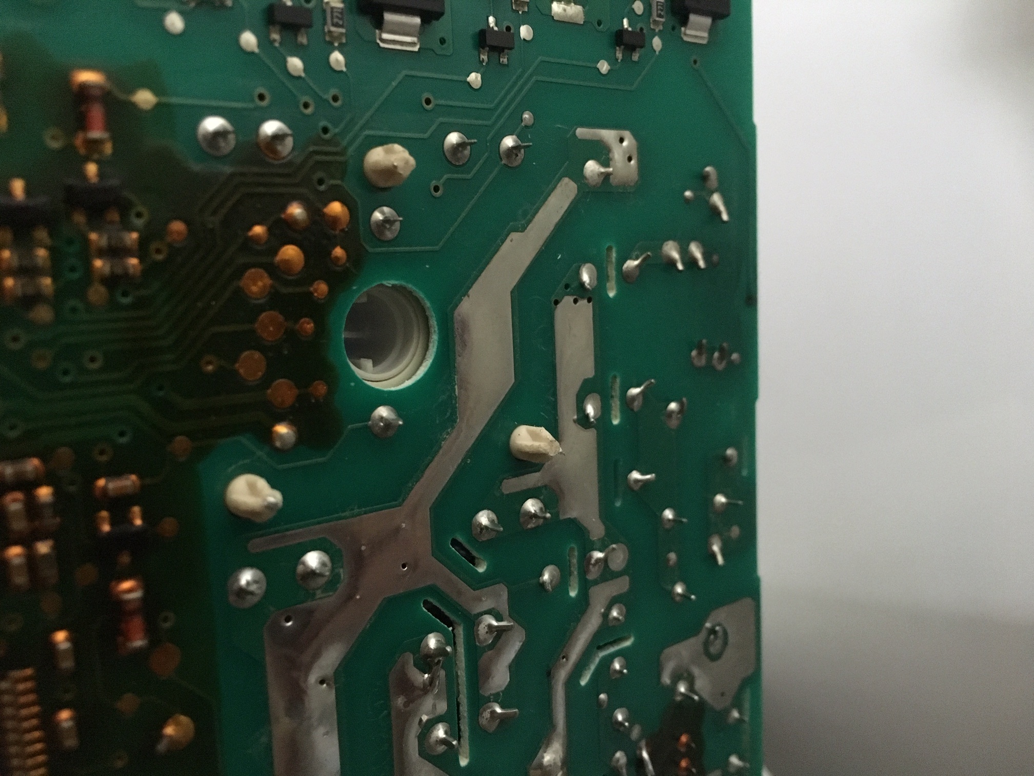

Foto 1 is de achterkant van de knop, foto 2 is de printplaat, foto 3 is de achterkant van de printplaat en foto 4 is een onderdeel dat tussen de knop en de printplaat zit..

Dit ziet er afgebroken uit, wel heel mooi recht...
Zie nergens een manier om dit optisch/magnetisch/capacitief te doen, wel een onderdeel wat eruit ziet als een mechanische schakelaar.

Zitten op de achterkant van de print niet gewoon sleepcontacten waar de knop overheen schuift? (Of zou moeten schuiven)

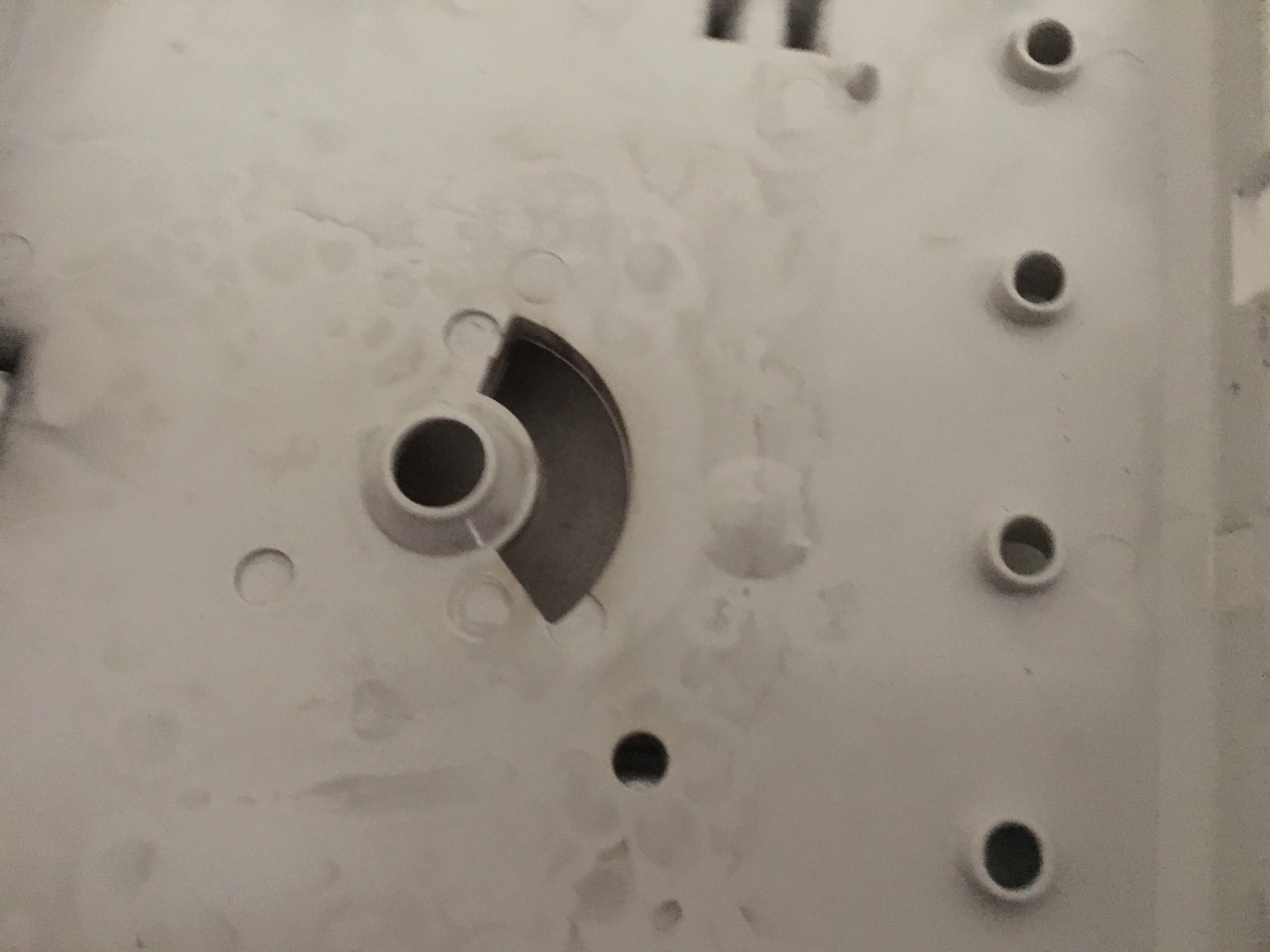

Gewoon mechanisch inderdaad.. maar waar is die uitsparing van 1/3 cirkel rond het gat dan voor?

Nee, foto 3 is de achterkant. Je ziet wel 2 uitstulpingen.. en met een schroevendraaier kun je die verdraaien.

Waarschijnlijk voor submodel 138267 waarbij hij een functie minder heeft door een nokje toe te voegen die het draaien beperkt of zoiets basaals.
Onderdelen zijn prima verkrijgbaar voor witgoed over het algemeen, maar even zoeken na een los stukje plastic ergens en een druppel lijm is makkelijker verwacht ik.

Knoppen zijn goed te krijgen, bij deze modellen gaat op de print ook vaak een voeding ic en een weerstand stuk, meerdere aparaten gefixt voor 5euro aan onderdelen...
