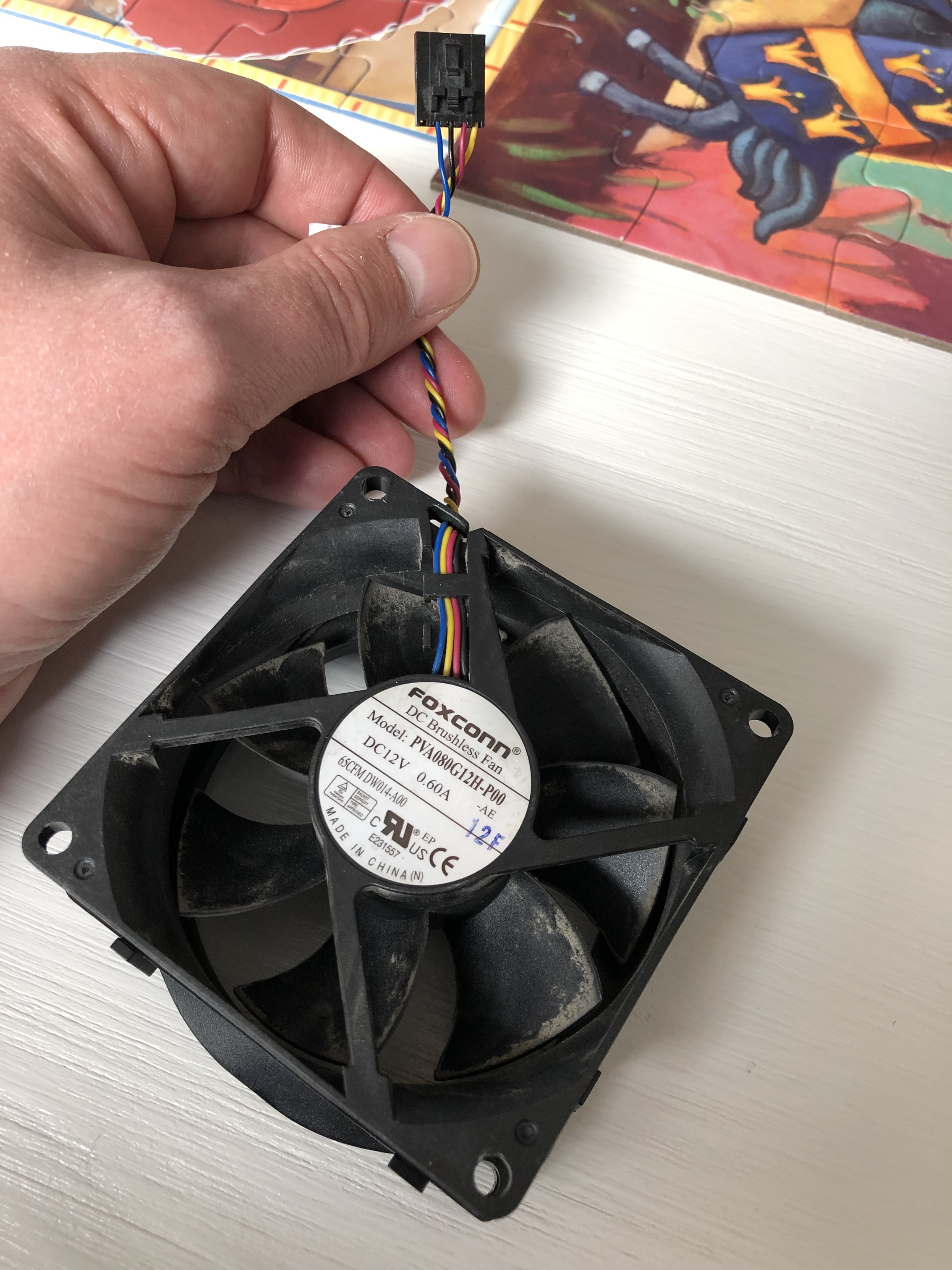

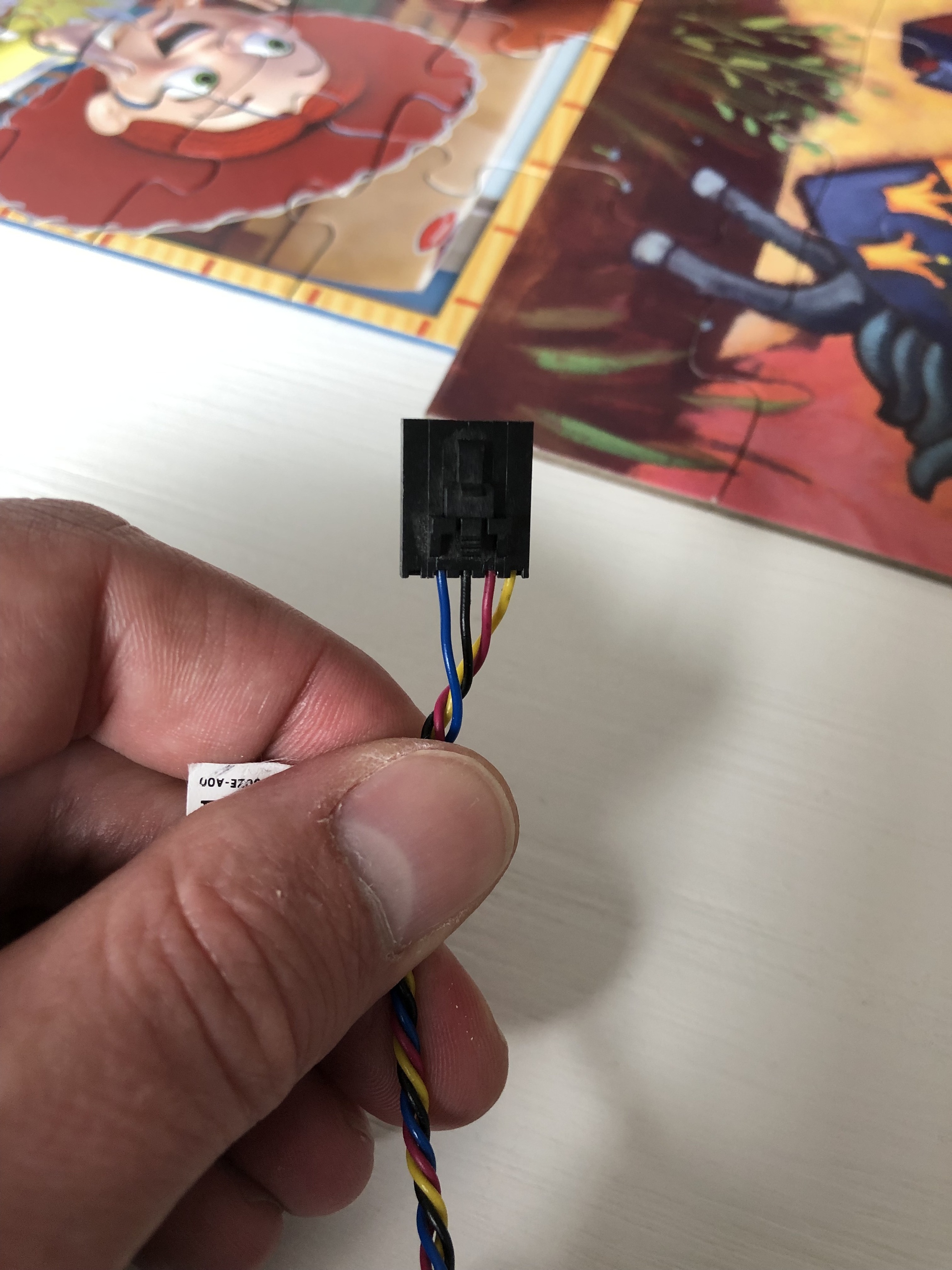

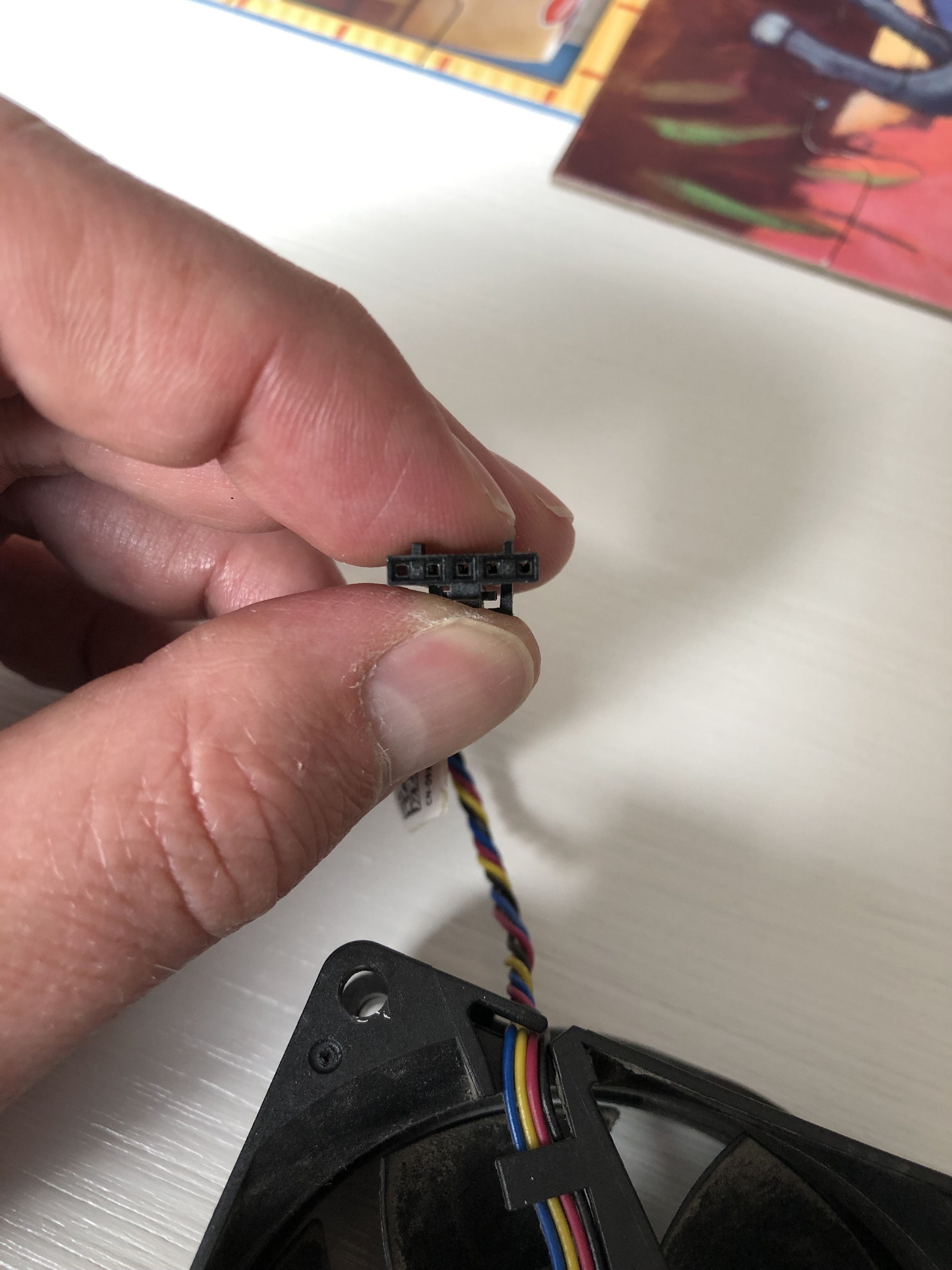

Ik ben na 15 jaar weer eens een PC in elkaar aan het zetten puur voor de fun. Ik had nog een Dell optiplex staan met een Intel i7 2600, daarbij heb ik een "nieuw" moederbord gevonden een asus P8Z68-V PRO/GEN3
Alle onderdelen heb ik verder geinstalleerd, alleen kan ik de CPU Fan die uit de dell komt niet aansluiten op het moederbord van de asus P8Z68-V PRO/GEN3
Dell fan (Foxconn Model PVA080G12H-P00) op P8Z68-V PRO/GEN3
Iemand een idee?

Met een hamer past alles.
Ziet eruit als een redelijk standaard 4 pins PWMkoeler. Het enige is de connector die iets anders is, maar grote kans dat die wel gewoon op die 4 pins van je moederbord past (misschien dat klipje eraf halen, zodat het niets in de weg zit).

Let op, Dell gebruikt volgens dit topic geen standaard aansluiting voor (case) fans.
De correcte pinout staat dus in dit topic.

@Flitzer @Flitzer @TERW_DAN Thnx even wat beter speurwerk en inderdaad layout gevonden
Op het moederbord van de Asus is het
Afbeeldingslocatie: https://tweakers.net/ext/f/hFa5b55fBInhVVcRo6woEOqn/full.png
De kleuren van de draadjes aan de fan van de Dell zijn
GND: Zwart
+12 of +5 volt: Rood
Sensor: Geel of wit
In sommige gevallen is de 12 of 5 volt en de sensor beide geel. (vaak bij dell computers)
De volgorde hoe ik het nu heb aangesloten is
Blauw -> CPU FAN PWN
Geel -> CPU FAN IN
Rood -> CPU FAN PWR
Zwart -> GND
Dus het kan :D. Voor de volgende die er ooit tegen aan loopt is het topic geuopdatet met de oplossing.
