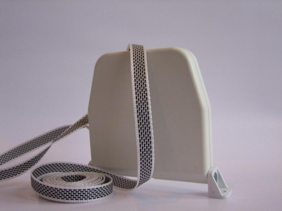

Point.Flare schreef op zondag 14 april 2019 @ 11:52:
Andere oplossing is om je gat iets scheef weg te boren. Als je de schroef van het rolluik goed aandraait, zal het verder geen problemen opleveren. Dat scheve schroefje ben je na een weekje weer vergeten. :)
Het gat wat TS wil boren is om de band door te voeren, niet om een schroef in te draaien.
Afbeeldingslocatie: https://www.decozonwering.nl/wp-content/uploads/2018/03/Rolluik-band-en-bandopwinder-vervangen-Deco-Zonwering.jpg

Het hoeft toch ook geen mooi gat te zijn? Aan de ene kant komt de rolluikbak en aan de andere kant een plastic plaatje die de band naar beneden geleidt.

Je wil wél hebben dat 't gat breder is dan de maat van de hijsband van 't rolluik. Als die band door een te smal gat getrokken wordt dan lijdt 't ding te veel en kun je iedere week die band gaan vervangen.
Waarschijnlijk heeft de TS er ook wel wat geleiders (rolletjes) voor bij gekregen?

Het gat hoeft aan de buitenkant niet mooi te zijn. Aan de binnenkant gaat mijn vrouw een plank duwen als ik er bijna ben, daar moet het wel een beetje netjes zijn. Het punt aangaande de band is volledig terecht maar is denk ik wel afgedekt. In het gat gaat namelijk een pvc buisje. Deze is 23mm en meegeleverd door de winkel voor de band. Ik ga dit buisje insmeren met kit om alles af te dichten en vast te zetten. Dan komt er aan de binnenkant inderdaad een rolletje. Alles is dus pas klaar in het kozijn als het gat echt volledig gemaakt is en de band is beschermd door het buisje.
Wat betreft een andere optie: nee, de band zit maar op 1 plek in het rolluik dus volgens mij niet. Uiteraard sta ik open voor andere inzichten ;) Ik denk dat ik volgende week met een huishoudtrap daar ga staan (ik sta op mijn aanbouw, dus met planken uiteraard) zodat ik de boormachine op borsthoogte heb en dus goed de controle heb. Dan ga ik gecontroleerd proberen en een ander uit te boren. Ik denk dat ik begin met een wat kleiner boortje. Zal wel een flink pestwerk worden maar zelf zie ik geen andere optie. Zoals zonet gezegd sta ik altijd open voor andere zienswijzen :P
