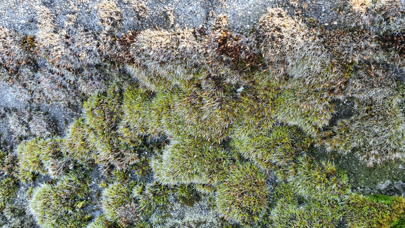

Ik wilde binnenkort ook mijn dakpannen zelf gaan schoonmaken. Mijn dak heeft alleen veel last van wittige vlekken, zie foto hieronder. Ik geloof dat het "korstmos" is. Heeft iemand ervaringen hiermee? Ik kwam bijvoorbeeld iets van van Dakshampoo tegen.
Afbeeldingslocatie: https://live.staticflickr.com/65535/49515968117_f0e3648a3e_k.jpg

@vanDaal Schoonmaakazijn of lekker laten zitten
  • Aardwolf
  • Laatst online: 09-08 01:33
Hackus schreef op maandag 10 februari 2020 @ 16:07:
En hoe reageert ongeglazuurd beton/klei op een geconcentreerd zuur? (hoewel verdund altijd nog zuurder dan in natuurlijke situatie) Kortom mijn vraag is eigenlijk: veroorzaak je niet het materiaal zelf ook degradeert?
Vraag me namelijk af wat de minst schadelijke methode is en het meest effectief. Mos wortelt tot diep door, dus het spul moet kapot. Maar de dakpan natuurlijk niet.
- Schoonmaken met bezem is ongevaarlijk maar minder effectief omdat het mos in de pan blijft zitten.
- Hogedruk spuiten maakt bovenkant ruwer en gevoeliger voor nieuwe aanhechting, ook slechts oppervlakkige reiniging maar dieper dan met een borstel. Mos niet 100% dood, wellicht na hydrofoberen, want geen vocht meer?
- Met een zuur of andere methode om mos dood te laten gaan.
Beste daarna in alle gevallen is allicht hydrofoberen. Vereist is een schoon oppervlak, dus bezem (mos niet 100% weg) en zuur (vwb ander vuilaanslag) is twijfelachtig, zonder aanvullende actie (lijkt mij).
  • petervandenberg
  • Laatst online: 07-08 11:33
vanDaal schreef op maandag 10 februari 2020 @ 13:50:
Kickje :)
Mijn dak heb ik enkele jaren geleden schoongemaakt door simpelweg met een hogedrukspuit de dakpannen af te spuiten. Schoonmaken met een borstel en shampoo of azijn leek mij niet handig. Met een hogedrukspuit kom je verder vanaf een ladder en kun je relatief eenvoudig en zonder al te veel kosten je dak reinigen. Al ging het bij wel om normale pannen en geen betonpannen.
  • Hackus
Hackus
Lifting Rusty Iron !
@marcel87 wel goed naspoelen natuurlijk. kan gewoon met kracht van tuinslang, en geen hogedruk.
krabben kan ook, maar zie eigenlijk geen nut dit van @vanDaal te gaan verwijderen.
Met hogedruk water goed oppassen en niet tegen de pan in spuiten. maar 'natuurlijke stroming'

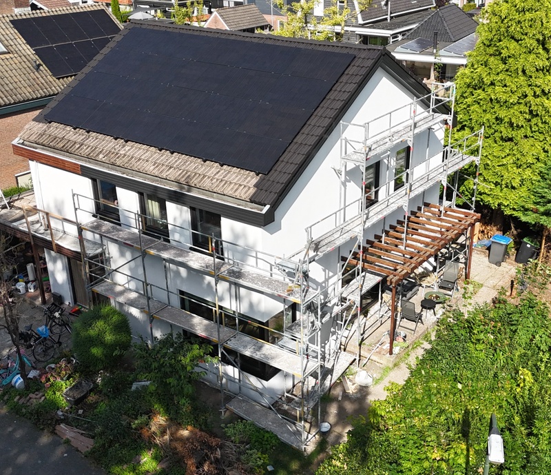

Wat ik me wel afvraag is hoe dat ik zijn werk zou gaan als je al zonnepanelen op het dak hebt liggen. Wij hebben een huis met nogal lelijke betonpannen. Paar jaar geleden de schoorsteen ivm terugkerende lekkages laten verwijderen en op dat gedeelte liggen nu nieuwere pannen waardoor je een verschil kunt zien.
CrystalViriS schreef op dinsdag 23 juni 2020 @ 15:07:
Paar panelen er af; daar wat lelijke pannen weghalen en die omwisselen met die van de voormalige schoorsteen?
Had je geen reservepannen bij het huis die je kon gebruiken bij het verwijderen van de schoorsteen?
[ Voor 0% gewijzigd door Verwijderd op 23-06-2020 17:42 . Reden: lelelijke > lelijke ]

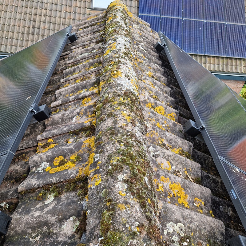

Het is niet hetzelfde aanzicht, maar de pannen zijn daar schoongemaakt met de hogedrukspuit (zonder mengsel), door studenten (geen experts). Dat zijn oud Hollandse pannen.
Afbeeldingslocatie: https://tweakers.net/i/NcBo1g5VbL1ArmBkLDGG9OorqqM=/full-fit-in/4920x3264/filters:max_bytes(3145728):no_upscale():strip_icc():fill(white):strip_exif()/f/image/QRndQ9EVrLEQ6pIZ1Id2j42F.jpg?f=user_large
Afbeeldingslocatie: https://tweakers.net/i/oTG03ckBW69niji9p_lp2MQgcsg=/800x/filters:strip_icc():strip_exif()/f/image/pks97yHFyUPrv8U1DeFKPGlh.jpg?f=fotoalbum_large

Mijn betonnen dakpannen zijn bijna 50 jaar oud. Op de noordoostkant groeit er een beetje mos, maar verder zitten er geen barsten/scheuren in. Je leest vaak dat betonnen dakpannen 30-50 jaar meegaan, maar dit vind ik vooral terug op websites van dakdekkers en die verdienen daar natuurlijk hun brood aan. In hoeverre is dit van wij van wc-eend raden wc-eend aan?
Ik overweeg ook om zonnepanelen te laten plaatsen. Moet ik dan nog iets met mijn dakpannen doen? Of zorgen de panelen juist voor een stukje extra bescherming?
Ik kan er weinig onafhankelijke informatie over vinden.

Hier ook betonpannen met aan de noordzijde van het huis aardig wat mos, je kunt bijna spreken van een groen dak ;) .Je kunt het er zo afhalen maar het komt ook weer terug. Het dak is nog geen 20 jaar oud.
- schoonmaken?
- impregneren?
- negeren (en over 10 jaar de pannen vervangen)?

Afbeeldingslocatie: https://tweakers.net/i/X6lxm9ZKX_Z2OZSQ3kGidDJ9P0M=/800x/filters:strip_icc():strip_exif()/f/image/20wzK8IVXyqTCGhpPxMPptP2.jpg?f=fotoalbum_large
Toch ook maar +/- 3 dagen opgegeven om het dak te verven. Best veel werk maar het resultaat mag er zijn. Voor de aanbouw hadden we al zwarte pannen. Past nu mooi bij elkaar.

De stappen volgen die genoemd zijn. Heb alleen niet de staalborstel gebruikt maar een hogedrukreiniger. Hogedrukreiniger niet te dicht op de pannen omdat je ze dan kapot maakt maar dat heb je zo door. Ook niet van onder naar boven spuiten want dan kun je wateroverlast krijgen.
Ik heb eerst een paar proef exemplaren gemaakt (1 en 2 lagen verf) en die een half jaar op de zuidkant gelegd om te testen (en wat moed te verzamelen).
Het zit er nu een half jaar op. 1 Laag verf was voldoende. Met roller en blokkwast aangebracht. Ziet er nog super strak uit. Ik was bang dat de zon het er direct weer af zou branden maar het viel mee. Achteraf blij dat ik het gedaan heb al werd ik wel voor gek verklaard. Weer eens wat anders dan de hele dag op kantoor zitten.
