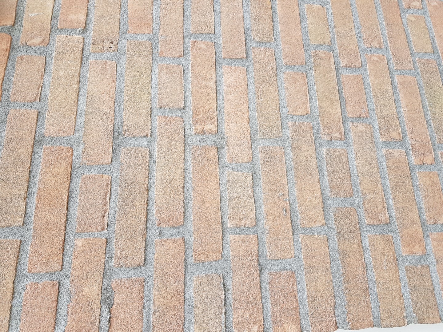

  • supervinnie40
  • Laatst online: 11-08 13:23
Afbeeldingslocatie: https://tweakers.net/ext/f/TcfEc9jgOt6P1jmLytgeb9xw/thumb.jpg
Dit is de muur in kwestie.
Helaas kan de buurman zich niet herinneren of ze hol zijn of niet. Zover hij wist waren het gewoon doorsnee stenen, de standaard die een aannemer kiest. Ik ga nog op de bouwtekening kijken of ik iets kan vinden.
Edit: helaas heb ik alleen kunnen achterhalen dat de binnenmuur kalkzandsteen is. Ik lees nergens specificaties over de stenen die voor de buitenmuur zijn gebruikt.
Edit2: na wat inmeten met de muursteunen, kan ik gemakkelijk 6 bouten per muursteun kwijt. Om de berekening van hierboven even aan te houden, kom ik dan niet op een 17.5kg per bout, maar 11.6 kg per bout.
Met wind zou het dan niet 84.5 kg per bout zijn, maar juist 56.25 kg per bout zijn.
Dat is nog een stuk onder de 80kg max van de pluggen.
Of zit ik nu verkeerd te denken?

Inmiddels hangen de muursteunen. Ik heb een buurtbewoner gevraagd te helpen, dit is een gepensioneerde klusjesman die vast wel wat meer inzicht te bieden heeft dan ik in m'n eentje.
Eerst alles uitgebreid afgemeten en afgetekend. Toen wat gaten gemaakt, alles goed schoongemaakt en de pluggen/bouten erin.
Alles hangt nu kaarsrecht en tot op 2 mm nauwkeurig op een breedte van 5 meter. Niet slecht dacht ik zo.
Het scherm zelf hangt nog niet aan de steunen. Het scherm weegt 80kg, en de beste man vond dat niet geschikt voor zijn versleten rug. Dus de proef op de som moet nog komen.
Ik heb nu alles vastgezet met de 12 (totaal) bouten en pluggen uit mijn eerdere link. Als ik met mijn 80 kilo aan de beugel voor het scherm hang voel je dat hij erg vast in de muur zit. Dit is natuurlijk een ander gewicht dan wanneer het scherm uitklapt, maar het geeft een eerste indruk.
