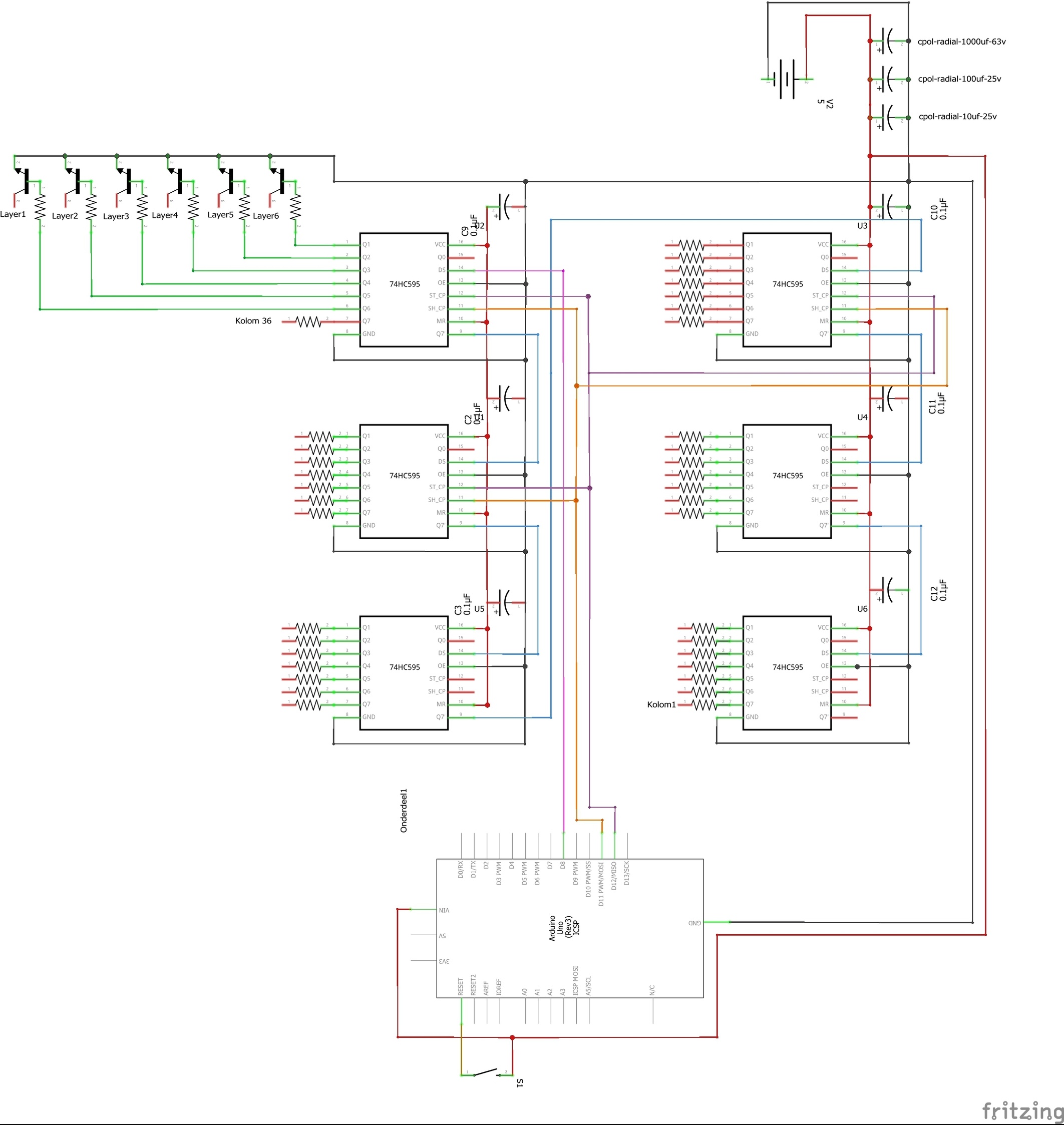

.. getest met dit schema ..
Afbeeldingslocatie: https://i.imgur.com/jkTmCYO.jpg?1
.. en die doet het aanvankelijk heel goed, knap gedaan :)
En blijft het ook goed doen alleen valt er ergens een gat waar de 3 rijen aan de rechterkant geen enkel signaal krijgen en dus ook geen ene led gaat branden. Die tussenpoze is te lang, hoewel het daarna gewoon weer verder gaat. Maar zal niet al te moeilijk zijn om dat te vinden hoop ik nu je zelf met je eigen opstelling kunt zien wat er gebeurt.

@kitao deze code zal het met jou schema niet juist doen dan moet je de transistor van de layers eraf halen en rechtstreeks op de arduino. Doen.

Hij deed het dus wel anders ga ik dat niet posten, maar ok, het is dus een ander schema.
Zelf noem ik dat het polski-schema, heb er eerder over gepost, heb die ook nagetekend en getest wat goed ging, maar heb er inmiddels zoveel dat het lastig is die terug te vinden. Maar hier is de oorsprong
kitao in "3x3x3 led cube"
Heb die toch gevonden, zat in simu 3.10 ipv simu 2.9
Afbeeldingslocatie: https://i.imgur.com/U7KB4kc.jpg?1
Jouw code erin gezet en er lijken inderdaad geen gaten meer te vallen. Wat ik wel zie is dat maar de helft vd matrix wordt gebruikt, no. 5 t/m 8 doen niet mee :/
[ Voor 18% gewijzigd door kitao op 12-04-2019 20:04 ]

@kitao Ja klopt je zal wel licht krijgen ;)

Ik gebruik nu fritzing is ook wel fijn.
Afbeeldingslocatie: https://tweakers.net/ext/f/W97P68YGEZDtAwaJgIJf6xMa/thumb.jpg

Fritz tekent wel maar simuleert niks zover ik begrepen heb.
Maar toch is het een handig programma, ik heb het ook wel eens gebruikt en jouw tekening is goed gelukt.

Jawel kan er alles mee zelfs pcb maken en breadboard
