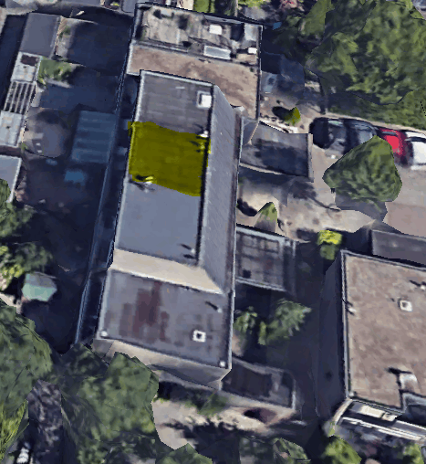

Eerst mijn huis.
3 verdiepingen met een stuk platdak (geschikt voor de panelen) en een stuk schuindak welk niet geschikt is (ivm asbest in de platen).
Het dak ligt flauw op het zuiden en zou goed geschikt zijn. Er zijn 2 schoorstenen 1 van mijn huidige ketel en 1 van de buren welke schaduw geven (op de foto staat er nog 1 van mijn open haard maar deze is verwijderd).
dak1
De afmetingen zijn 515cm bij 640cm.
Er zijn 2 offertes gemaakt 1 van 9 panelen (8 grote en 1 kleine) op normale afstanden
en 1 met 12 panelen met een afwekende hellingshoek. De grote setup ga ik even vanuit.

Redelijke bedragen. Denk dat je de restwaarde gewoon mee kan rekenen bij de verkoopprijs van het huis. Je huis krijgt een beter energielabel dus wordt makkelijker verkoopbaar.
