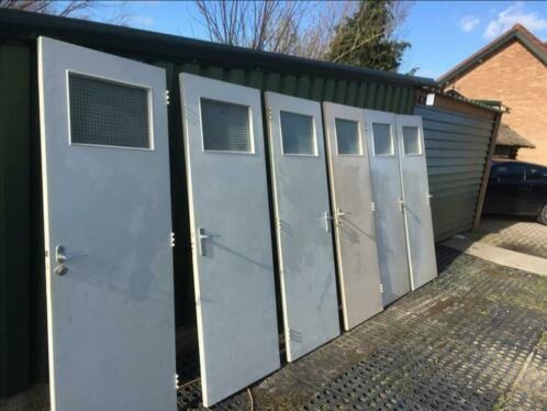

We hebben al op marktplaats gezocht. Het vervelende is dat de deur hetzelfde moet worden (huurhuis). Het lijkt op deze deur, alleen zit er bij haar nog een onluchtingsrooster in.
Afbeeldingslocatie: https://tweakers.net/ext/f/sygQPF8sHbg1bvGZ5keQfnpj/thumb.jpg

Ventilatierooster is ook voor paar euro te kopen bij iedere bouwmarkt, en met 2 linker handen te plaatsen..

Zo'n rooster is een kwestie van een gat op maat zagen en het rooster erin zetten.

https://www.marktplaats.n...6db858f31&previousPage=lr
1 minuut zoeken, + rooster kopen.
@LucyLG Afbeeldingslocatie: https://tweakers.net/ext/f/ybWSHEoD88CMKimK2AHGyzHP/full.jpg @RocketKoen

Thanks! Ik heb bericht gestuurd of ik ze allemaal moet kopen of 1 ook mag ;-)
