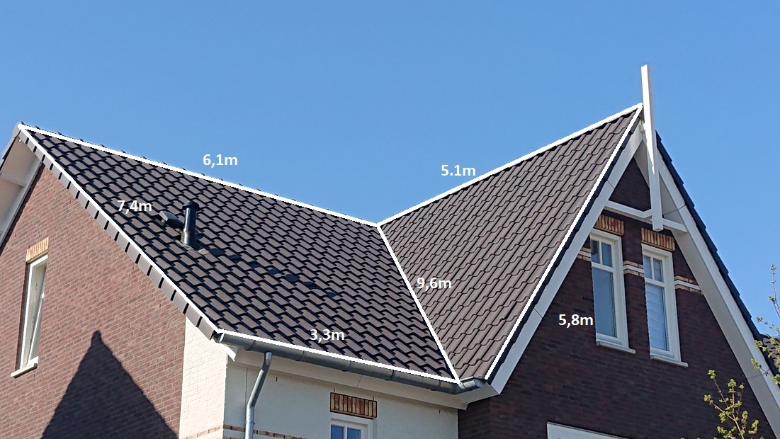

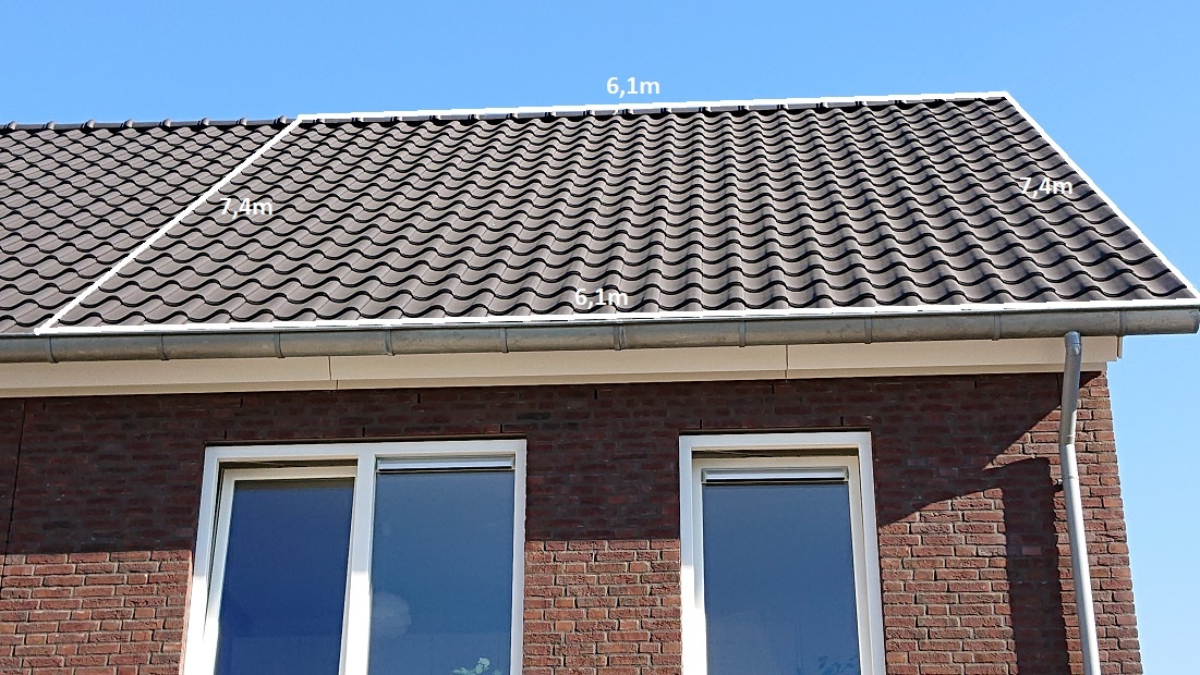

Onlangs ben ik offertes gaan opvragen voor zonnepanelen op het dak. Uiteraard kijk ik ook op dit forum om te zorgen dat ik wat kennis van zaken krijg. Maar ik merk dat zonnepanelen installaties toch was lastiger voor mij zijn dan gedacht.
Eerst maar de basis info van het object.
Voorkant
Voorkant
Achterkant
Achterkant

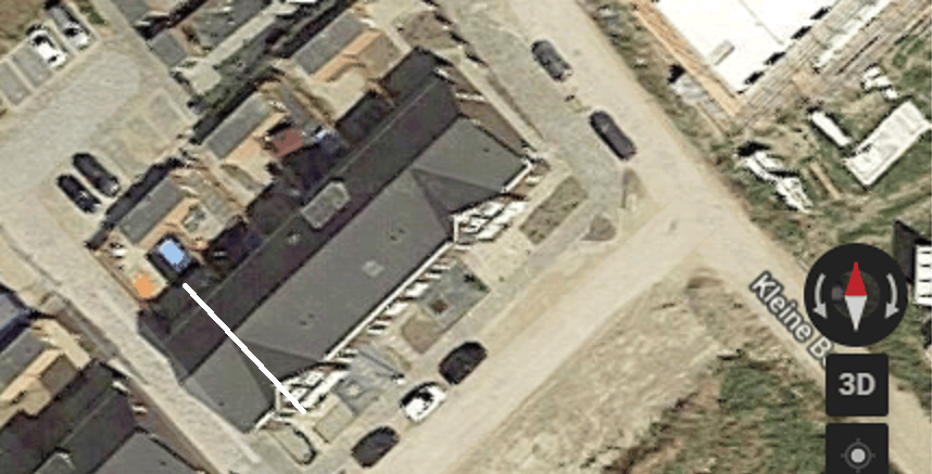

Bovenaanzicht (betreft de woning links van de witte streep)
Bovenaanzicht

Waarom weer SE ? De achterkant hoeft dat al zeker niet.
  • Nock372
  • Laatst online: 09:06
Zowiezo geen 3 fasen , deze vereist minimum 16 of 13 optimizers per kant.

Je hebt geen gasaansluiting, maar een warmtepomp? (dan wordt het nog interessanter alles vol te leggen)
Het hoge pijpje is ventilatie uit? Lage ventilatie in?

De achterkant gaat volgens mij op geen enkele manier last krijgen van schaduw van andere objecten, alleen als de zon onder gaat. Vanaf 12:00 is de schaduw op het dak achter we, echter is de zon nog niet voorbij de nok. Maar waarom weer SE, geen idee. Ik heb daar niet specifiek om gevraagd.
Ik moet wel zeggen dat één bedrijf al direct aangaf dat andere bedrijven heel snel naar optimizers grijpen terwijl dit zeker niet altijd nodig is. Deze offerte ontvang ik uiterlijk vrijdag dus ben benieuwd wat hij er van gemaakt heeft.
Geen gasaansluiting inderdaad, maar wel stadsverwarming dus behoorlijk wat vastrecht. Terugverdientijd van een warmtepomp (die ik dus in principe al heb door de stadsverwarming) is dan heel erg lang. Toch? :D
Je verdeling van de pijpjes klopt :)
De genoemde prijzen zijn trouwens inclusief installatie etc.

Ik zou dan 1 ventilatiepijpje naar de noordkant brengen en ook een verlaagde (zoek op klober ventilatiepan)
Dan 24 (of 20) panelen op noord, en 14 panelen op zuidoost (de zuidwest kant plaats je niets)
3 fase stringomvormer (geen solaredge, want geen schaduw)
Warmtepomp met subsidie erin, warmtepomp boiler met subsidie erin, stadsverwarming eruit. (@Verwijderd @Noord27 )

Aan de voorkant heb ik alleen schaduw van de erker zelf in de ochtend. En waarschijnlijk over 10 - 15 jaar van de boom die je nog net (rechts) op de eerste foto ziet.

Ik zou op het vierkante dak achter 4rijen van 5 mono perc black in een vierkant gooien en aansluiten op een Fronius Symo.
geschatte kosten ex btw:
Omvormer Froniys symo 5.0: 1100
Panelen Trina 300 wp full black: 20 * 110 = 2200
Montagemateriaal, stekkers e.d. : 500
Reservering aanpassingen meterkast: 200
reservering transport materiaal naar waar je woont : 100
ALL-IN Montage a 45 euro ex per paneel: 900
Zit je op 5000 ex, dus 80 cent per wattpiek all in.
Ter vergelijk met de overige voorstellen: 6050 inc btw
Voordelen:
- Je houd je voordak mooi netjes, je achterdak in een strak vierkant ziet er ook mooi uit
- 20 panelen in 1 string is 620 volt onder last. Optimum punt voor 3 fasen omvormer is 600 volt, dus jij gaat heeeeeel erg blij worden
- Overschot van 1500 kun je mooi later in je Lucht/Lucht Warmtepompairco of je electrische auto stoppen.
- Fronius logt heel fijn als je hem eenmaal aan de praat hebt, met bijna real time uitlezing, naar keuze ethernet of wifi.
