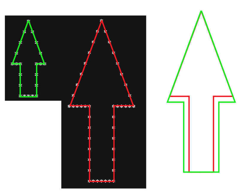

Die tweede pijl is niet in verhouding en volgens mij dus ook niet de juiste oplossing. Wie zegt dat 't de juiste oplossing is?
Hier heb ik beide pijlen op elkaar gelegd; de kleinste negatief gemaakt (zodat je 't beter ziet) en vervolgens (met behoud van verhoudingen) geschaald:
Afbeeldingslocatie: https://tweakers.net/ext/f/42DiPWLS7FmA7AcpHWY5gsOA/full.png Afbeeldingslocatie: https://tweakers.net/ext/f/E25AM2zECzjqXUa9fqcs8avz/full.png
Afbeeldingslocatie: https://tweakers.net/ext/f/zIEXLVA8BuMc6iQo6P0BbXTs/medium.png
Je ziet duidelijk dat de verhoudingen anders zijn.
Hoe je zo'n berekening maakt? Wat je in de breedte doet moet je ook in de lengte doen. Dus als je breedte x 3,141592 doet zul je lengte ook x 3,141592 moeten doen wil je de verhouding behouden.

Die 2e pijl klopt inderdaad niet. De eerste pijl is 9 sterren breed, de 2e 17 sterren.
