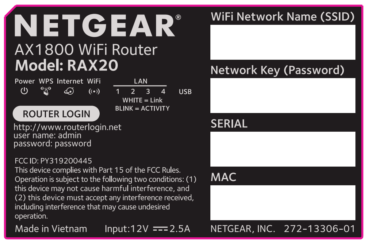

Er komt nog een goedkoper model aan van Netgear, de RAX20. Lijkt een 2x2 MIMO router te worden op basis van een Broadcom chipset (BCM6755?), met 574 Mb/s op 2.4 GHz and 1201 Mb/s op 5 GHz.
Afbeeldingslocatie: https://tweakers.net/ext/f/caETLXsqyyb0YvLNe4oTkPyU/full.png
