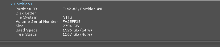

Welke filesystems hebben alle betrokken schijven / partities?

Voornamelijk Word (.doc/.docx) en pdf staan erop. Verder:
De My passport zegt Speccy dit:

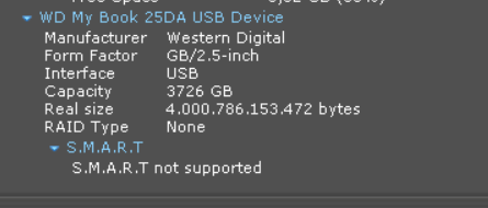

De My book zegt Speccy dit (kan echter geen file system vermelding vinden)
Afbeeldingslocatie: https://tweakers.net/ext/f/Hoy0iwv9RQ2qJ5f6ULwQoGIg/full.png

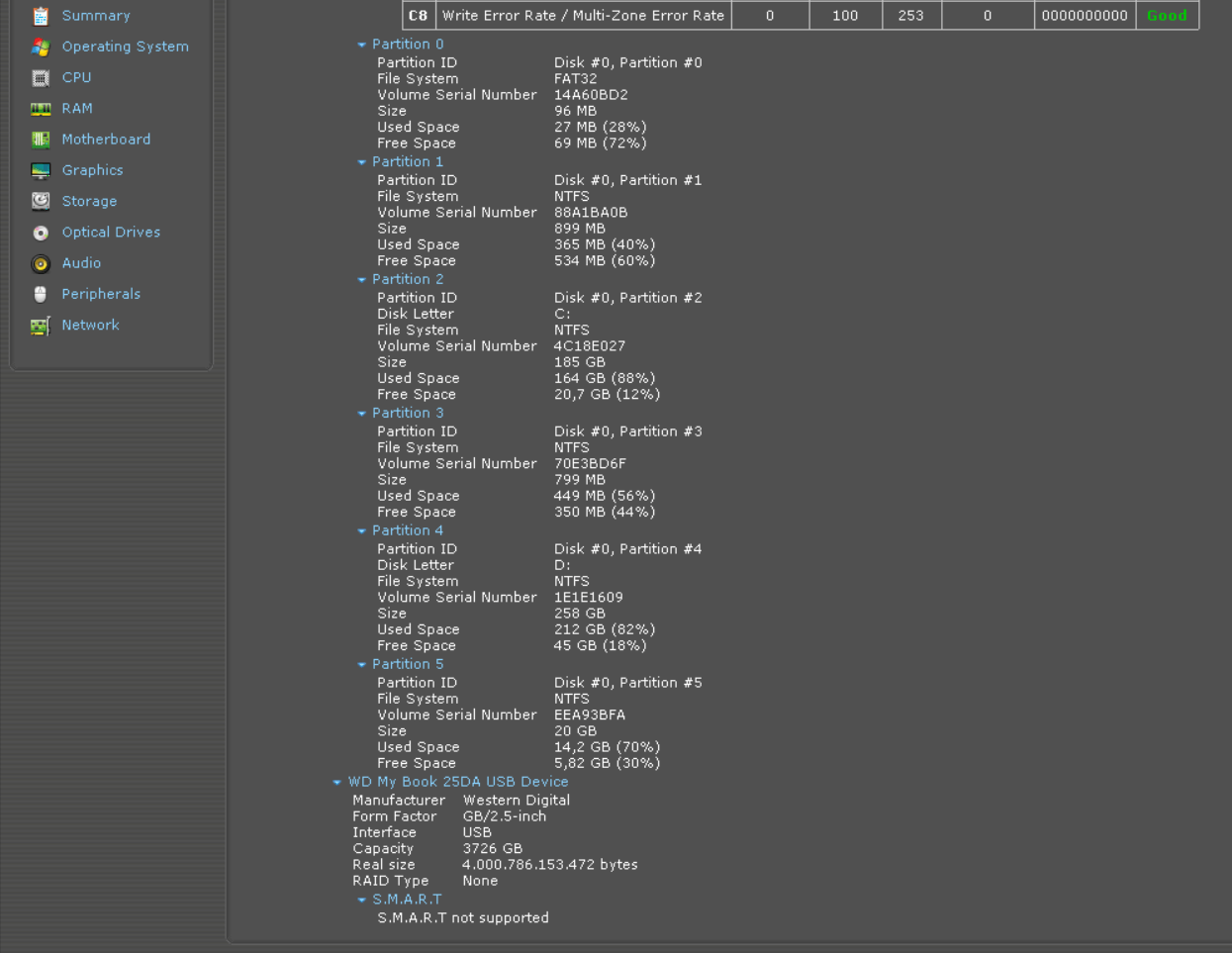

De D schijf zegt Speccy:
Afbeeldingslocatie: https://tweakers.net/ext/f/2Xezo7sK53Ww2vdcko89dnww/thumb.png
