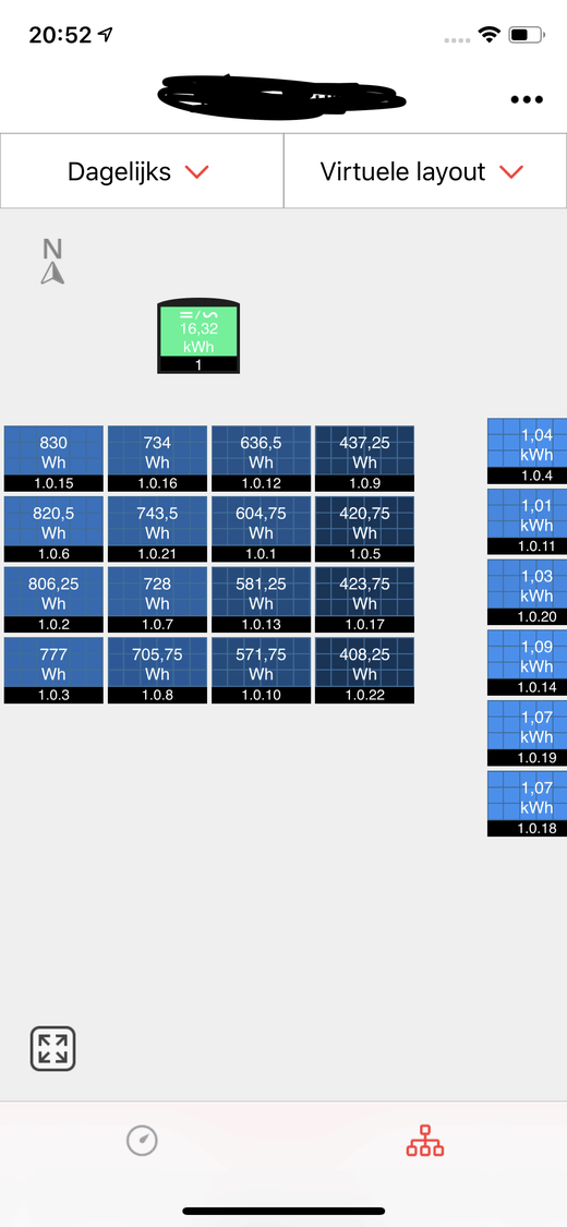

Ik heb vergeleken met dat zonnestraal forum. Er waren 40 opbrengsten voor maart.
Veel haalden met die formule een opbrengst boven de 2 , er waren er maar 3 slechter dan mij(1.65 of zo). Ik haalde volgens mijn berekening 1.7. (wederom sorry voor de termen, en behoudens rekenfouten)
Ik heb 22 panelen van 310Wp. Terwijl sommige panelen 1.1 kW ofzo halen halen andere 400 . Pas op ik zou hier mee kunnen leven als ze wat opgeschoven (zoals ze eerst lagen)werden. Met foto s zou ik dit goed kunnen laten zien. Maar als je van het midden van het paneel uitgaat liggen ze 20 cm naar de schaduw zijde en ik zou het graag omgekeerd zien. ZOALS ze eerst lagen maar het probleem is de dakrand , daarom vroeg ik om de 3 bovenste rijen dan om te schuiven. Ironie is dat we de tegels van ons dakterras omlaag haalde ,zeker 5 cm dik (houtcomposiet op ijzeren latten) Als die er nog hadden gelegen was die dakrand ook geen probleem voor de onderste rij panelen

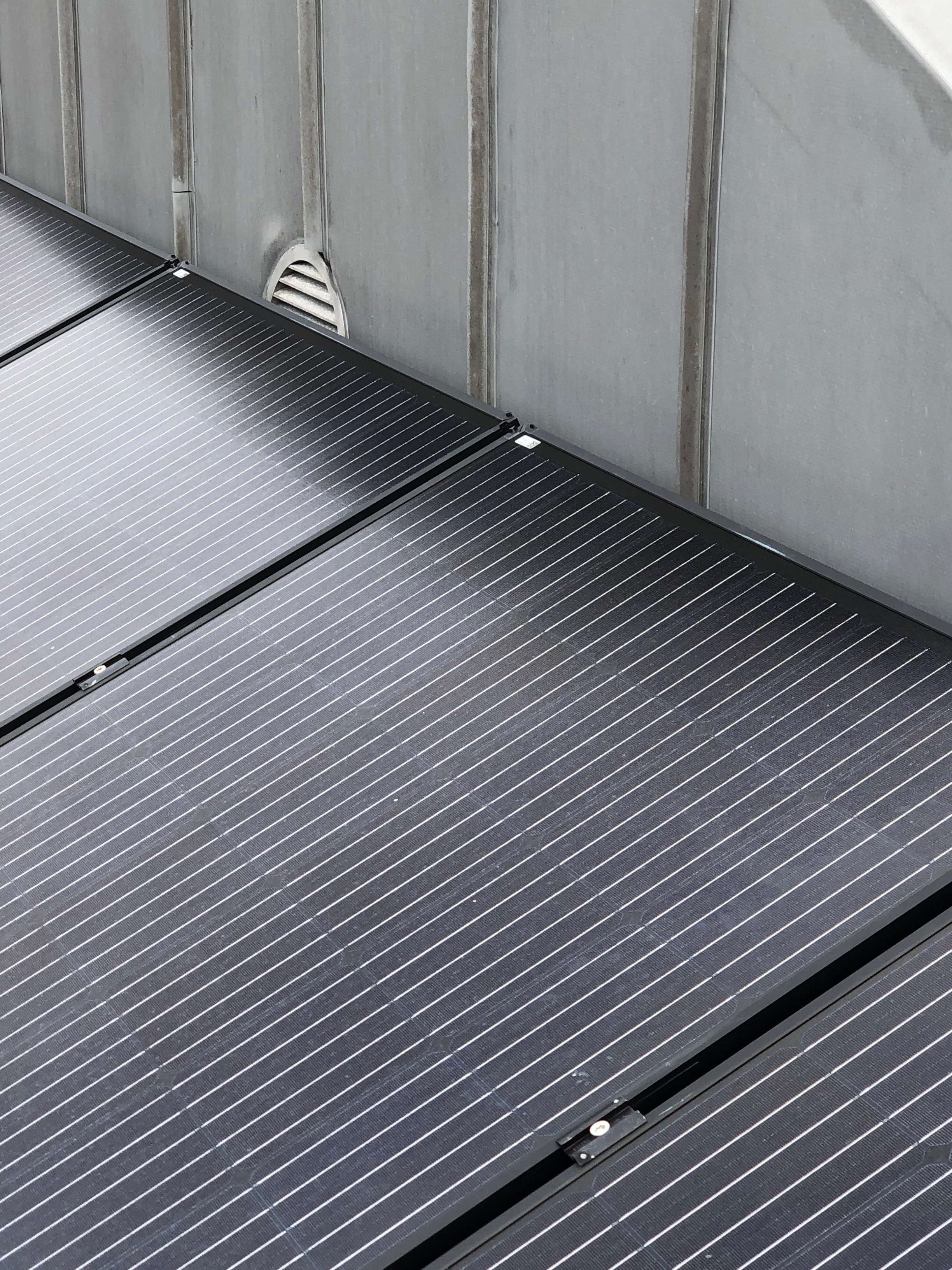

ok 1ste poging voor foto
poging 2
Afbeeldingslocatie: https://tweakers.net/ext/f/gnhxRhb6sVyyOgHJmJ9xBjGl/full.jpg
Afbeeldingslocatie: https://tweakers.net/ext/f/kRzHHzGf3qjZFvHjGXuqH6Tg/full.png
Dus de groep van 6 doet het perfect, de groep van 16 die ligt wel maar op 10 graden dus logisch minder goed.
Maar je ziet duidelijk het verschil. Volgens mij zou beetje opschuiven elk paneel helpen zelfs als we er van uitgaan dat de meest linkse niet meer zouden omhoog gaan.

Dat is wel erg dicht langs die kant, heb je geen overzichts foto.
Ik snap dat deze foto bedoeld was voor die lucht uitblaas, maar zijn dat die 6 panelen of die rechter 4 van 4x4?
Waarom dan in landscape zo dicht langs de rand en niet portrait?
