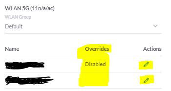

Hoe zet ik 5G in de UniFi AP-AC-Pro uit?
Gebruik volledige set van unifi; router switch ap's, commander.
Kan het 5G signaal wel op "laag" zetten. Echter wil ik de 5G zender volledig uitzetten.

Ow excuus -> niet 'Radio's' maar bij de WLANS -> Per WLAN kan je hem uitschakelen en inschakelen.
Afbeeldingslocatie: https://tweakers.net/ext/f/JN1bfXfOk8J01b88w2JWqkSP/full.png
Ter voorkoming van de vraag, volgens Unifi forums is alle netwerken 5G uit -> antenne fysiek uit.

Controller -> Apparaten -> Per AP naar Instellingen -> Radio's -> 5G uitzetten

Dat is het nu net.
Er staat nergens 5G uitzetten.
Wel: config, zenders, "5g zender, zendsterkte en kanaal breedte en kanaal.
Daar had ik dus ook een aan/uit knopje verwacht.

Ik denk dat ik het gevonden heb.
Nog even de vraag of 5G dan ook echt uit staat?
Dev, AP, Config, Wlan, Wlan 5G, per netwerkje het potloodje (forceer) de optie "Schakel in op dit AP" uit vinken en opslaan.

Top Hartelijk dank. :) :) :)
