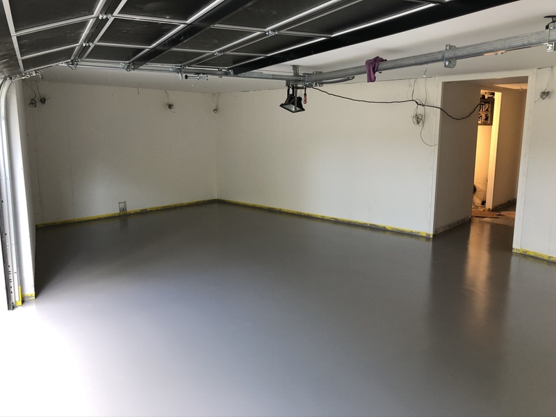

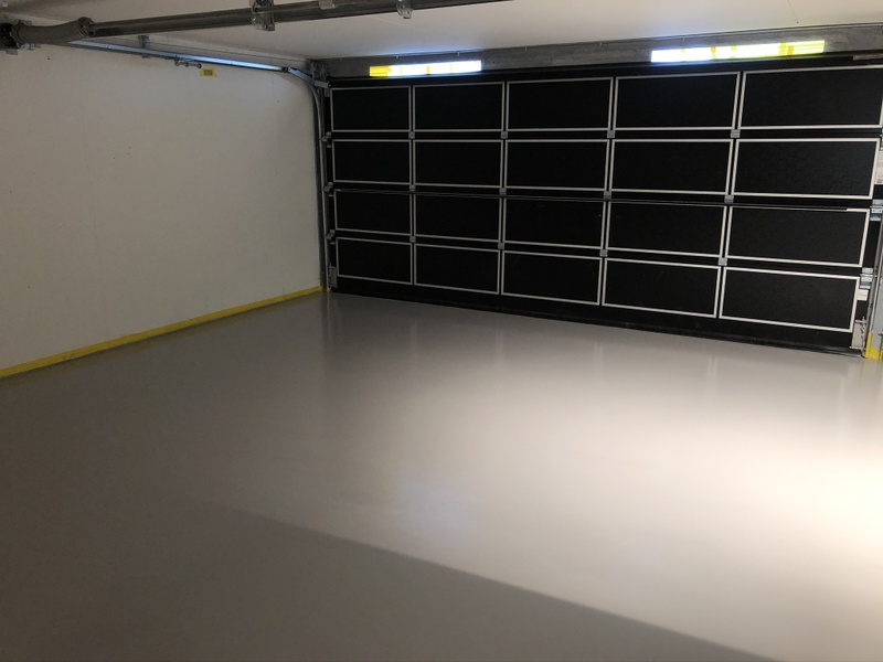

Hier onder 3 foto’s van aanbrengen en resultaat.

Zelf gedaan met mijn vader. Was 3 volle dagen werk. Schuren, schuren, stofzuigen, ontvetten, etc. Daarna met roller in 3 lagen.
