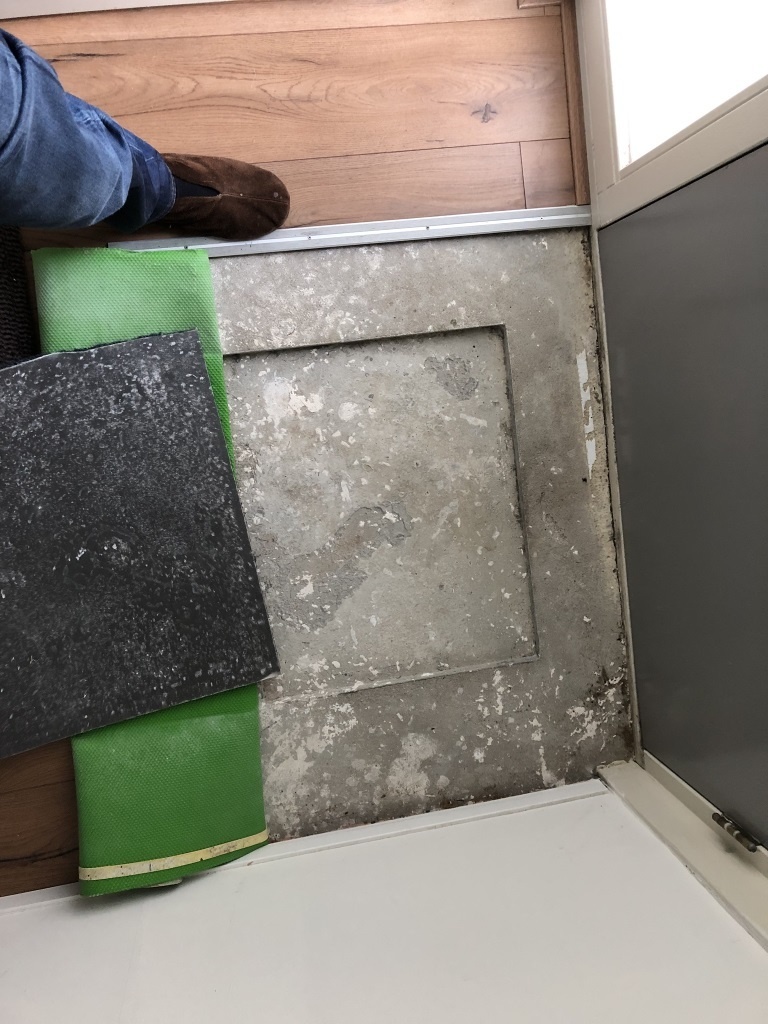

Kan ik deze toegang naar mijn kruipruimte laten uitzagen?
  • PeaceNlove
  • Laatst online: 21:54
Ik wil graag een extra elektra groep aan de voorgevel van mijn huis hebben ten behoeve van het opladen van een elektrische auto. Hiervoor zou dan een extra kabel door mijn kruipruimte gelegd moeten worden.
Ik heb het huis nu bijna 4 jaar en heb vandaag voor het eerst de mat bij de voordeur eens weggetrokken. Verrasssing :'(
ffuuu
Gezien het profiel zou dit uitgezaagd moeten kunnen worden lijkt me, klopt dat?
En zoja wat zou zo'n grapje moeten kosten? Iemand ervaringen?
Het gaat hier overigens om een begin 2000 gebouwd huis in Utrecht Leidsche Rijn. ik heb navraag gedaan in de straat en het lijkt bij alle huizen zo te zijn.
Ik ga morgen contact opnemen met wat betonzaagbedrijven, maar het zou fijn zijn van te voren iets meer info te hebben.

Beste antwoord (via PeaceNlove op 07-04-2019 12:16)
  • MeTooPV
  • Laatst online: 07-06 14:36
NEE, met wat ik nu zie zou ik daar geheel niet op vertrouwen. Je ziet geen inkassing in een constructieve vloer, maar slechts een inkassing in de afwerkvloer. Het kan zijn dat men heeft willen aangeven dat er een mogelijkheid is, maar voor een kruipluik lijkt het me wat aan de kleine kant. (naar bouwnormen van afgelopen jaren). De begane grond vloer bestaat hoofdzakelijk uit vloersystemen welke zonder stempels geplaatst kunnen worden (Ribcasette, broodjes, kanaalplaat etc). Deze hebben geen herverdelingscapaciteit. Als je op de verkeerde plek zaagt, dan komt het gewoon omlaag.
Zoals hierboven aangegeven is een blik bij de buren erg verstandig en ook het archief van de gemeente bevat wellicht informatie over de mogelijkheden. Op basis van wat je nu ziet zou ik niet gaan zagen.

Is dit ook de beoogde plek vanuit de bouw? Een kanaalplaatvloer verzwakt altijd iets als je een uitsparing maakt. Dus klakkeloos gaten maken is niet direct verstandig. Inderdaad even in de straat kijken. Het lijkt er heel sterk op dat men het gewoon vergeten is uit te zagen.

  • Tens
  • Laatst online: 18:47
de randen zijn metaal? Dan is het gewoon een profiel wat geplaatst is puur voor een deurmat en heeft het niks te maken met kruipruimte toegang.
aanvulling:
my bad, kan ook dit zijn:
https://www.praxis.nl/bad...gdheden/vloerluiken/b404/
[ Voor 32% gewijzigd door Tens op 07-04-2019 11:45 ]

Om te kijken of er daadwerkelijk een ruimte onder zit, zou je misschien eerst met een betonboor een gaatje kunnen boren. Misschien heb je wel helemaal geen kruipruimte :)
Alles is terug te redeneren naar 4
  • Ernemmer
Je kan niet zomaar zo'n groot gat in je vloer gaan zagen, dit vind de constructie niet zo heel fijn.
Als hier vanuit de bouw een gat bedoeld was, dan had die er ook ingezeten aangezien dit in de fabriek gedaan wordt.
Ik zou eens even de tekeningen er bij pakken en dan kijken waar je eventueel een gat kan maken.
En er zijn natuurlijk meer oplossingen om een elektra aansluiting aan je gevel te maken dan eerst een groot gat in je vloer te zagen.

Heb je wel een kruipruimte? Het is lullig als je gewoon op grond uitkomt. Eventueel eerst een gat boren kan dus wijs zijn.

Tens schreef op zondag 7 april 2019 @ 11:42:
ja, de metalen profielen zijn van de vloer, het gaat me hier om het uitgediepte vlak in het beton waar ik me van afvraag of dat uitgezaagd kan worden.

Als dit bij de hele straat zo is dan gok ik dat er ook gewoon geen kruipruimte onder de woning is.
Wat doet je denken dat die er moet zijn?

In mijn beleving hebben alle moderne huizen wel iets wat lijkt op een kruipruimte, dus vandaar dat ik verwachtte dat mijn woning er ook wel een zou hebben.
waarom niet de bouwtekening erbij pakken? en kijken of er ergens een kruipluik icoontje bijstaat?

PeaceNlove schreef op zondag 7 april 2019 @ 11:46:
bouw rond 2000 en geen kruipruimte zou mij verbazen. Je kunt gemakkelijk, en meestal voor weinig, de bouwtekeningen bij de gemeente opvragen (zou ik altijd doen als ik een huis kocht)

Het kan zijn dat er onder het beton laagje gewoon piepschuim vulling zit., Oftewel dat er een dun laagje beton opgegeten is.
Ff met een schroevendraaier en hamer beetje slaan kijken wat er gebeurt.
Maar zit er niet ergens een put voor je water of komt deze in de meterkast uit?
En je meterkast zit deze niet toevallig tegen de buitenmuur aan? Of zit hier een tussenruimte in van bijvoorbeeld een kapstok dan zou je met een gootje naar buiten kunnen.
Tekening of foto's van situatie is handig.

Mijn water komt in de meterkast uit.
Tussen de meterkast en de buitenmuur is het toilet geplaatst, dus ik kan helaas niet rechtstreeks vanuit de meterkast naar buiten toe
Ik heb zojuist het formulier ingevuld voor de bouwtekening van de gemeente, dus hopelijk weet ik binnenkort meer.

Kan wel maar dan moet je alsnog een stuk goot gebruiken net boven de plinten, wordt er niet mooier op maar is eventueel een oplossing als er geen kruipruimte is.
Je maakt dan een gat zo laag mogelijk naar buiten en naar de meterkast en zet er een goot tegenaan.

Mijn huis uit 2003 was direct op het zand gebouwd, dus geen kruipruimte... Bespaar je de moeite en vraag het na bij het bouwbedrijf dat je huis neer heeft gezet.

Is een beetje regio gebonden. Als ze goeie zandgrond hebben wordt er vaak zonder kruipruimte gebouwd. Goedkoper en scheelt in stookkosten.
Hier in de de regio zie je ook nauwelijks kruipruimtes...

Ik heb ook deze verdiepte vakken in mijn vloer onder de keuken en hal. En daaronder zit geen kruipruimte. Als je daar wel graag onder wilt moet je dat vanaf buiten uitgraven.
Kun je een sleuf vrezen voor de kabel?

Ik denk dat er 2 mogelijkheden zijn;
- Je woning heeft een kruipruimte maar geen luik. Wanneer het kruipluik ontbreekt kun je zelf waarschijnlijk niet makkelijk in de kruipruimte komen. Wanneer er werkzaamheden uitgevoerd moeten worden kan er bijvoorbeeld een gat onder de fundering worden gegraven of gezogen.
- Moderne huizen hebben vaak wel een (zeer krappe) ruimte onder de vloer, echter is dit een paar centimeter wegens isolatie en eventueel stijgend grondwater. Dit noemen ze 'vloer op zand'.
Ik zou even de bouwtekeningen opvragen (dit kan volgens mij HIER) en kijken wat de tekeningen zeggen.

Update: ik heb het Utrechtse archief bezocht en daar de tekeningen van mijn woning gevonden. Het verdiepte betonnen profiel op de foto wordt in de tekeningen aangeduid als matrand. Er is geen enkele indicatie dat hier of elders op de begane grond toegang zou moeten zijn tot de kruipruimte. Een andere tekening laat zien dat de ruimte onder de vloer is aangevuld met zand, met ongeveer 30cm tussen de vloer en het zand. Nu zal dat hier wel wat ingeklonken zijn, maar ik ga er vanuit dat er onvoldoende ruimte is om fatsoenlijk te kunnen bewegen.
Kortom, ik ga dit plan niet doorzetten en laat mijn matrand lekker een matrand.
Nogmaals dank voor alle reacties.
  • Ernemmer
PeaceNlove schreef op woensdag 10 april 2019 @ 12:34:
Maar staat je huis nu wel op palen dan, want dan kan je nog makkelijk de aansluiting maken.
  • PeaceNlove
Volgens mij wel, maar de fundering is niet goed meegenomen in de tekeningen die ik nu heb, dus kan het niet met zekerheid zeggen. En als dat zo is dan is het volgens mij een pokkewerk om al dat zand weg te graven en kan ik beter naar een plan B gaan kijken.
  • robvdheijden
  • Laatst online: 00:23
Allereerst gelukkig heb je eerst de tekeningen aangevraagd.
Maar wil hierbij toch nog een toevoeging geven.
Bij sommige (hele) oude huizen klopt dit niet maar indien je huis na 1980 is gebouwd met een kruipruimte.
Zal er in principe ook altijd een kruipluik zijn. Ik heb persoonlijk nog nooit meegemaakt dat een huis na die tijd gebouwd is met kruipruimte maar zonder kruipluik.
  • PeaceNlove
robvdheijden schreef op woensdag 10 april 2019 @ 16:26:
Ja, dat dacht ik dus ook, maar de tekeningen laten dus nergens een luik zien en wel dat het aangevuld is met zand, dus daarmee is dan volgens mij ook geen sprake van een kruipruimte en was het luik dus ook niet noodzakelijk.
  • A4-tje
  • Laatst online: 23:22
Vraag bij de bouwer de tekeningen op of ga naar het stadsarchief als je zelf geen tekeningen hebt.
Indien jij de eerste bewoner bent heb je in ieder geval tekeningen ontvangen en een hele map met info. Spit daar eens doorheen of vraag of een van de buren die nog heeft.
Dan zie je meteen of je wel of geen kruipruimte hebt.
  • nokiaan958GB
PeaceNlove schreef op woensdag 10 april 2019 @ 12:48:
Bijzonder dat de wijze van funderen niet bekend is.
Inderdaad een onhandige situatie. Een fitte vent graaft een gat binnen een uur maar als de kruipruimte bijna vlak vol met zand ligt zie je nog niks :X
Onder het maaiveld een ruim gat in je gevel boren lijkt mij de enige nette oplossing.
