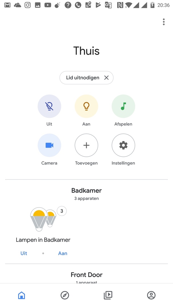

Het laatste half jaar had ik zonder problemen mijn Honeywell Evohome verbonden met Google Home, waardoor de verschillende kamers (met zonethermostaten) in elke corresponderende ruimte verscheen in Google's Home app.
Met het installeren van een mesh netwerk moest ik mijn Ziggo Connectbox laten omzetten naar IPv4 en alle apparaten in huis opnieuw met het netwerk, mijn Homey en Google Home verbinden.
Voor alle apparaten ging dat prima en verschenen de producten van Nest, Philips Hue en de verschillende Google producten als de Home speaker, de mini's en de Chromecast.

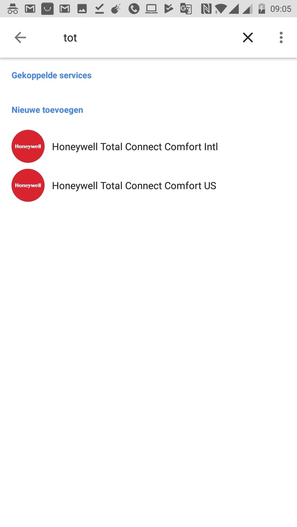

De verschillende thermostaten van Honeywell verschenen wel in het overzicht van ruimtes, maar waren niet meer te benaderen. Ik heb toen in Google Home de service van Honeywell Total Connect Comfort Intl ontkoppeld om deze opnieuw te verbinden met mijn account. Het ontkoppelen ging prima.
Ontkoppeld
Met het ontkoppelen verdwenen inderdaad alle thermostaten uit het overzicht.

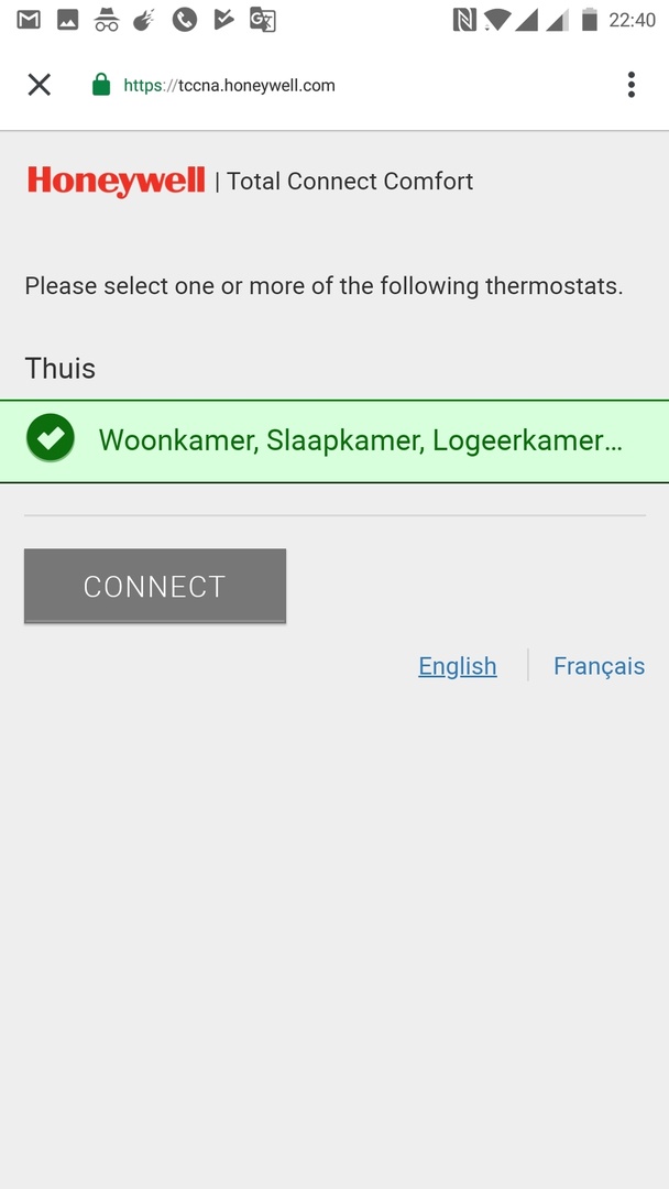

Bij het opnieuw koppelen worden alle stappen goed doorlopen, maar ontstaat kennelijk ergens aan het einde een storing waardoor de thermostaten niet verschijnen om aan de verschillende ruimtes te koppelen.
Total

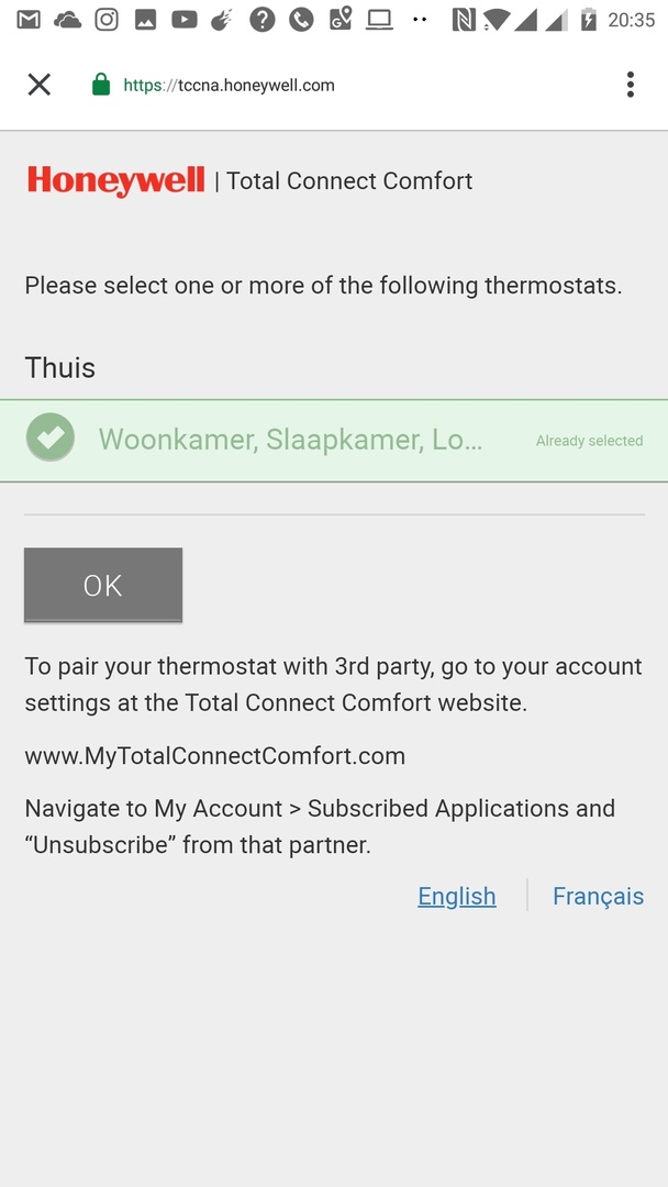

Het verbinden met de service van Honeywell lijkt niet het probleem te zijn, maar ergens is het proces corrupt en volgt er geen toewijzing.
Afbeeldingslocatie: https://tweakers.net/ext/f/r7SvFm6BuQmQ7vpeQfX5Yi2L/thumb.jpg
Ik heb de stappen een paar keer doorlopen, maar zonder resultaat. Ik heb daarna zowel mijn thermostaat als mijn account bij Honeywell verwijderd en mijn hele huis verwijderd in Google Home. Aansluitend heb ik een nieuw account gemaakt bij Honeywell en mijn thermostaat weer aan mijn account gekoppeld en een nieuw huis ingericht in Google Home. Geen succes. Met het verbinden wordt wel aangegeven dat de ruimtes al bestaan:

Mijn thermostaat wordt wel zonder problemen gezien in de app van Honeywell en door Homey. De andere apparaten in Google Home leveren geen problemen op. Wat wel opmerkelijk is, is dat in het proces van koppelen het volgende wordt gezegd:
"To pair your thermostat with 3rd party, go to your account settings at the Total Connect Comfort website.
www.TotalConnectComfort.com
Navigate to My Account > Subscribed Applications and "Unsubscribe" from that partner."

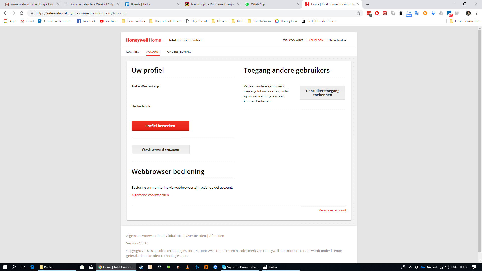

Deze optie heb ik niet in mijn account, hoewel ik me afvraag of dat daadwerkelijk het probleem is. (gebruikersdata weggehaald)
Afbeeldingslocatie: https://tweakers.net/ext/f/mPA2EC40GxhrBE8Nj8q5qCv8/thumb.png
Heeft iemand dit ook meegemaakt en hier een oplossing voor?
