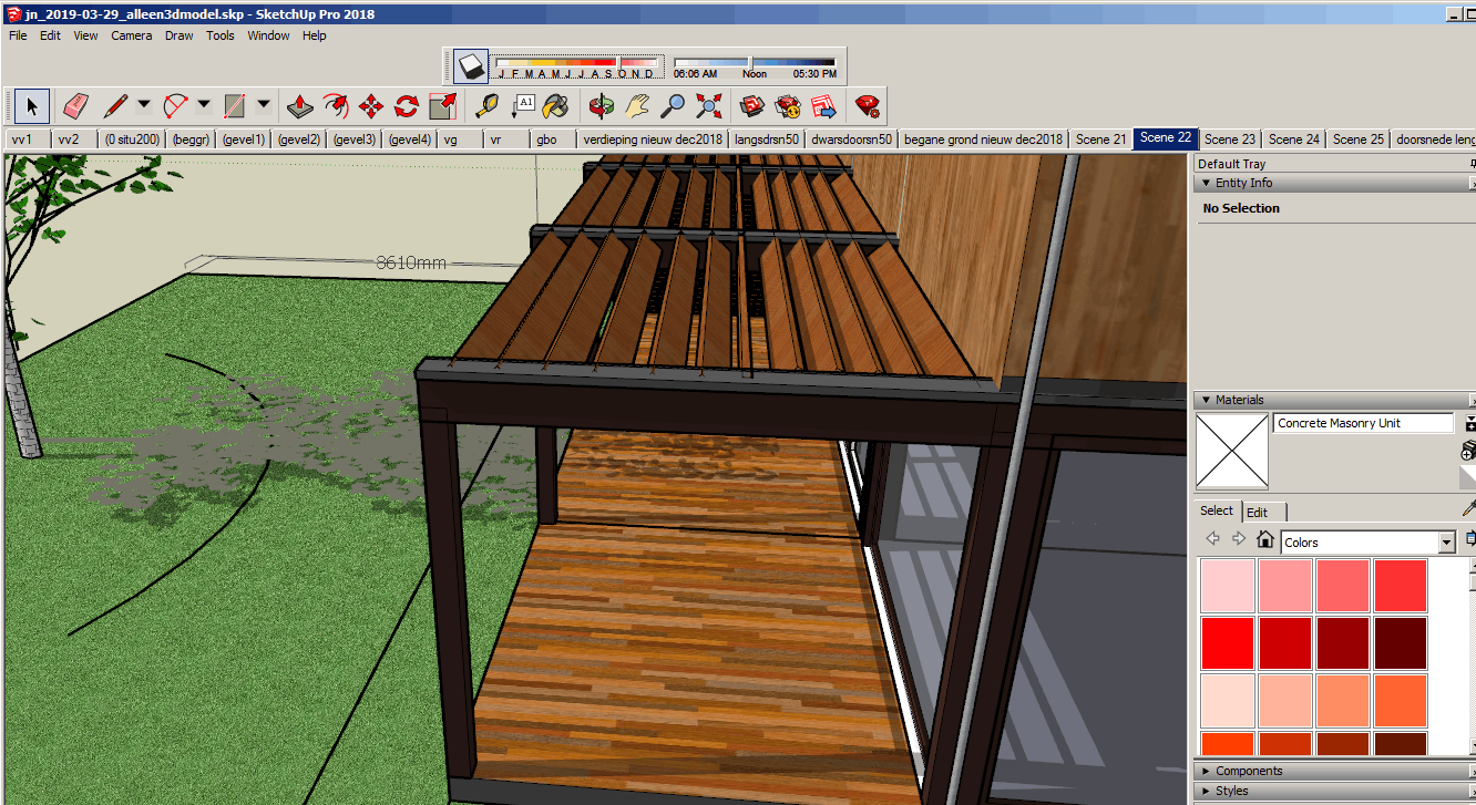

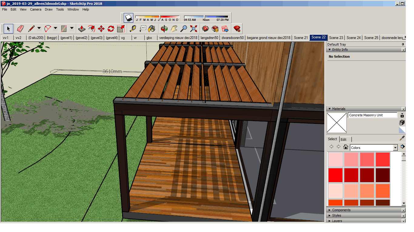

Mijn vraag
Mijn vrouw en ik hebben de ambitie een passiefhuis te bouwen. Het huis is vrijwel op het zuiden gepositioneerd en we hebben veel glas op het zuiden. Over de gehele lengte van het huis hebben we een veranda met overstek/zonnerooster voorzien van 3 meter diep. Echter blijkt nu uit de nZEB berekening dat de overstek het halen van de passiefhuisnorm om zeep helpt. Zonder overstek is de specifieke energiebehoefte per m2/jaar 15,3kwh en met 27 kwh/m2a. Dit komt omdat de overstek veel zonnewinst in de winter wegneemt.
De lamellen van de veranda zijn 22cm 'diep' en liggen 15cm uit elkaar.
Members only:
Of een plaatje:
Afbeeldingslocatie: https://i.ibb.co/vkTn3xG/864c91c8-4d7c-4dc4-80b2-52b791729da6.jpg
Afbeeldingslocatie: https://i.ibb.co/jLZ8y7L/e9bc4a7e-de9a-4171-9b19-9c4544689065.jpg
Sketch up, nZEB tool.
Overstek minder diep maken is een oplossing maar doet af aan het ontwerp.
Ik ben op zoek naar een manier om de stand van de lamellen te veranderen, ze minder diep te maken of ze verder uit elkaar zodat van 1 oktober tot 1 mei de zon zo ver mogelijk naar binnen schijnt. De lamellen blijven wel vast. Is er een handige manier om deze standen te berekenen? Niet elke lamel hoeft natuurlijk dezelfde stand te hebben.
Heb geen idee hoe dat aan te pakken. Andere tips zijn ook welkom.
NB: Beweegbare lamellen of louvredak al naar gekeken, maar veel te duur..
[ Voor 4% gewijzigd door Vantage92 op 06-04-2019 15:33 ]

Is die gevel 100% zuid? in je model namelijk niet (althans niet toen ik het opende)
ook je geo locatie even goed zetten. dan de omgeving tekenen en kan je met sketchup de waarheid gewoon nabootsen en kan je proefondervindelijk vrij simpel je overkapping ontwerpen
mocht je op iets vast uit komen kom je op zoiets uit

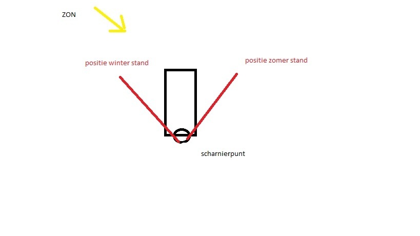

mocht je ze op een simpele manier beweegbaar willen maken (soort klap systeem met een simpel scharnierpunt)

@Vantage92 is het niet gewoon mogelijk om de lamellen 90 graden te draaien?

Maar dat is juist het hele probleem van het huidige ontwerp: In de winter en lente komt er absoluut nul zon door die lamellen naar binnen, en in de zomer wordt je lekker geroosterd. Granted in Nederland staat de zon natuurlijk niet loodrecht, dus het komt niet helemaal vol naar binnen. Maar het principe blijft: Qua energie is het nu geoptimaliseerd om te verhitten als het al heet is, en niks te doen als er warmte nodig is.
Het probleem blijft natuurlijk wel in Nederland dat als je ook in de tabel kijkt van @twain4me dat je het onder een erg grote hoek moet zetten wil je in de lente/winter/herfst nog wat binnen krijgen. En hoewel het dan in de zomer midden op de dag minder binnen komt, heb je aan het begin en eind van de dag alsnog de zon.
Overigens zie ik niet echt een reden om lamellen verschillende standen te geven, behalve omdat je het mooi zou vinden. Ja, in theorie kan je het dan optimaliseren dat in Oktober het ene gedeelte het best werkt, en in December het andere gedeelte. Maar dat lijkt mij meer theoretisch dan praktisch, immers staat door de dag heen de zon toch onder verschillende hoeken, en is het niet alsof er niks binnen komt als het niet de perfecte hoek is.
Ze minder diep maken helpt ook altijd. Persoonlijk denk ik dat als je ze onder een hoek gaat zetten zodat er in April door de dag heen nog goed zon naar binnen komt, je een te grote hoek nodig hebt om mooi te zijn. Tegelijk is natuurlijk elke hoek beter dan niks, en ook alles wat je ze lager kan maken helpt mee. Daarom vermoed ik ook dus dat de grote vraag die jij moet gaan beantwoorden is wat je zelf mooi vindt, en hoeveel je ervoor over hebt om de norm te halen.

@twain4me Zoiets zou net wat meer zon binnen laten inderdaad. Heeft me goed op weg geholpen, bedankt!@Verwijderd @Ernemmer @ASW1 Jullie hebben gelijk dat het niet zoveel energie extra kost. We hebben die veranda juist zo gemaakt zodat je in de zomer niet enorm veel warmte binnenlaat. De overig vensters hebben allemaal raffstores als zonwering. De frequentie temperatuuroverschrijding is 0.1, wat neerkomt op minder dan 8 uurtjes per jaar warmer dan 25 graden in huis, zonder actieve koeling.
Het gaat niet perse om het halen van de passiefhuisnorm, het huis wordt er niet minder comfortabel om. Het is meer dat ik schrok hoeveel een overstek aan energievraag kan veranderen. Het wordt op een gegeven moment ook een beetje een sport, dat optimaliseren ;-)
We gaan er niet te zwaar aan tillen denk ik, eens kijken of we het ontwerp van de lamellen zoals hierboven voorgesteld wat kunnen optimaliseren/verfraaien en wat voor effect dat heeft.
