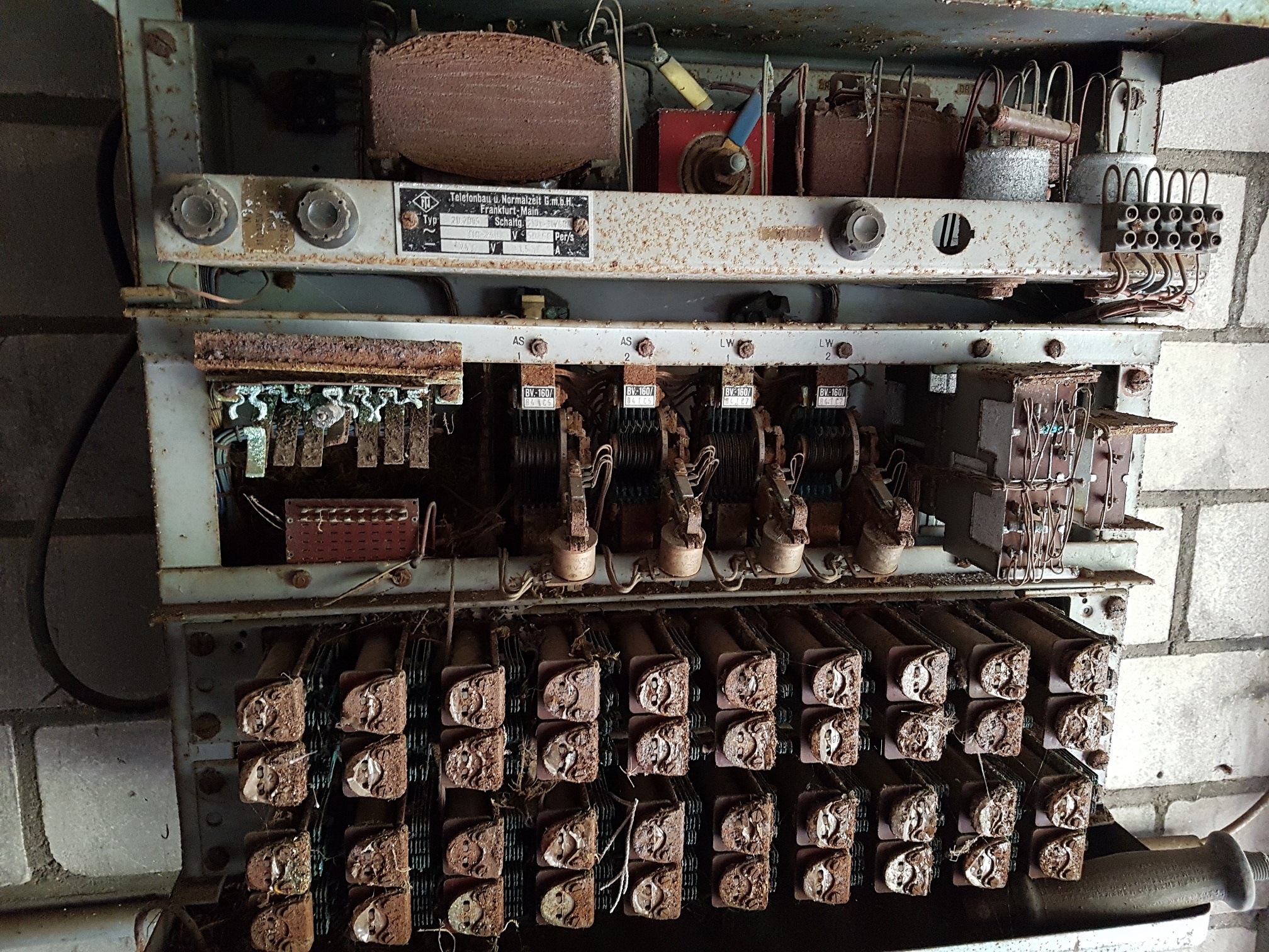

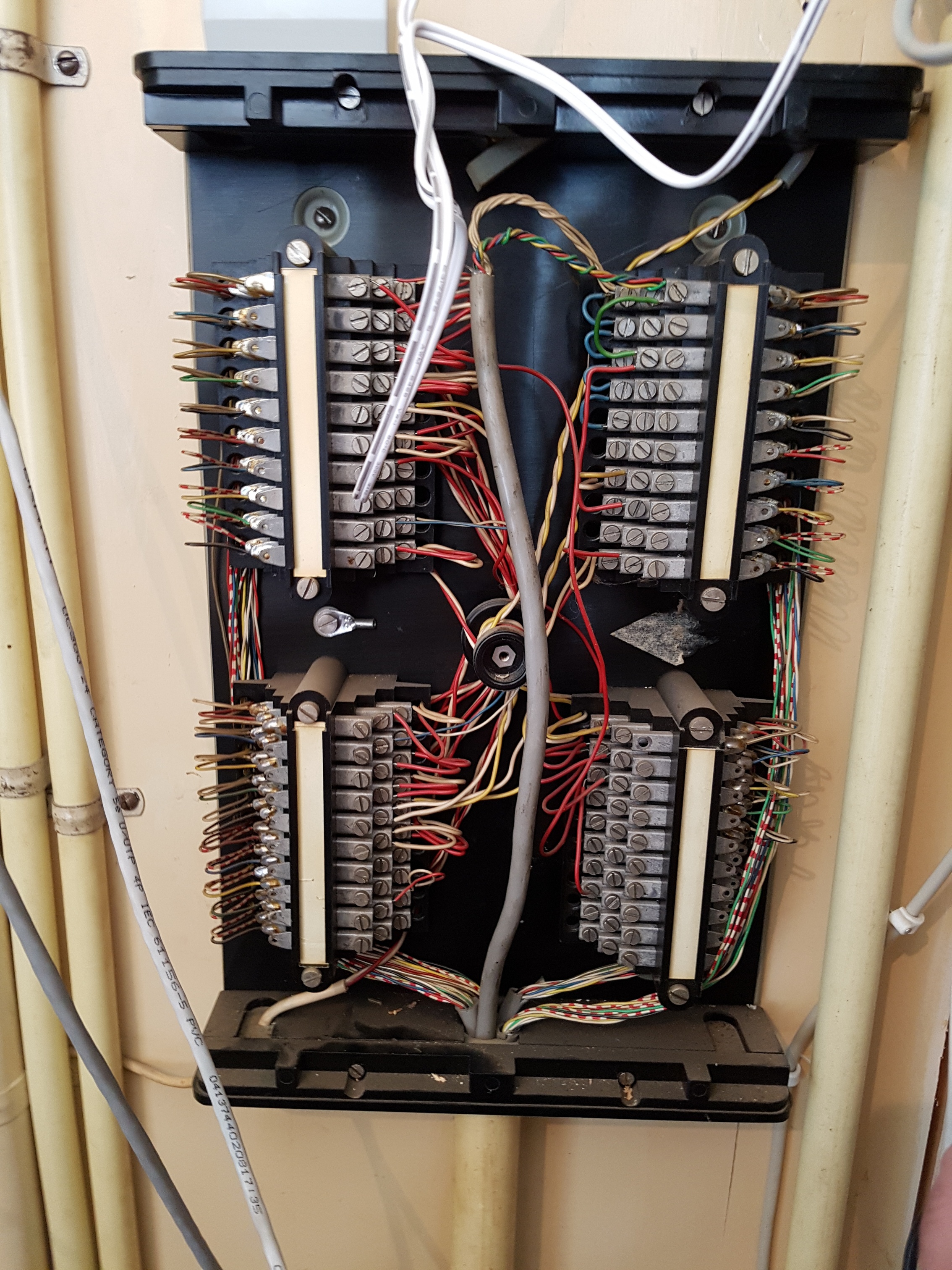

Mijn vraag is eigenlijk heel simpel. Weet iemand wat deze kast is die in mijn meterkast zit? Ik weet niet of dit het goede forum is, maar dit val onder elektronica vermoed ik (wel is waar zeer oude elektronica, maar goed)
Watisdit

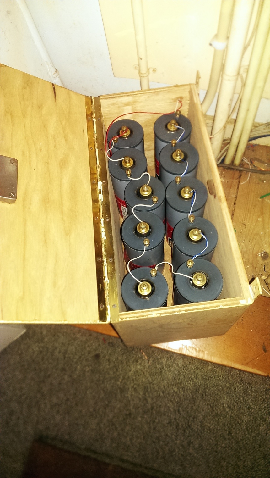

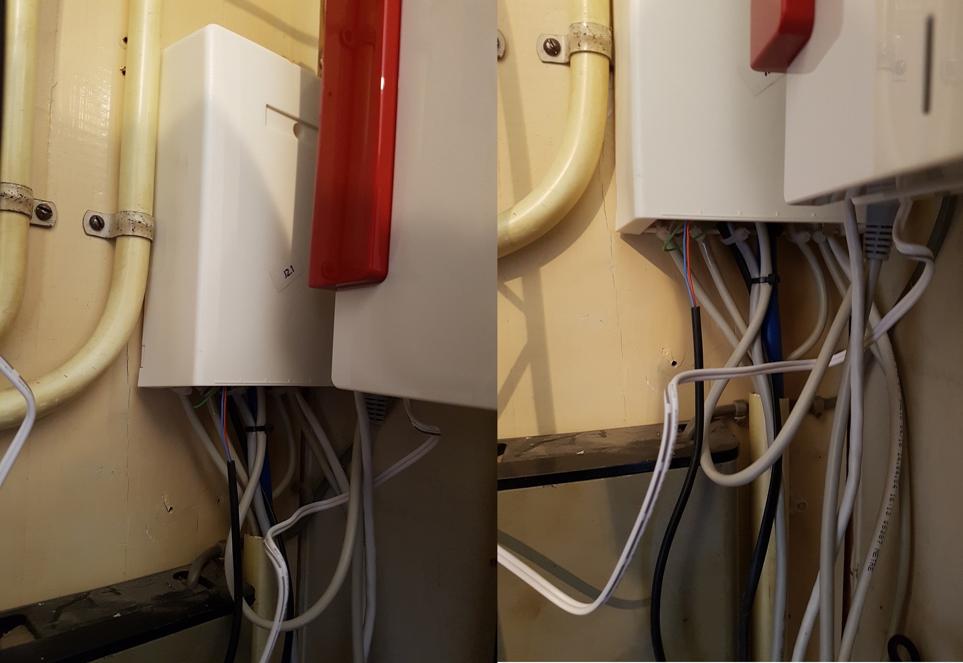

De kabel linksonder uit de kast ging naar een box met 10 'de witte kat' batterijen en de wit/gele kabel rechtsboven gaat naar een Friedman 8v/1a trafo (vervanging van origineel jaren geleden).
Afbeeldingslocatie: https://tweakers.net/ext/f/5pxDvtH0jYoo7MuyQqvFpIWP/thumb.jpg

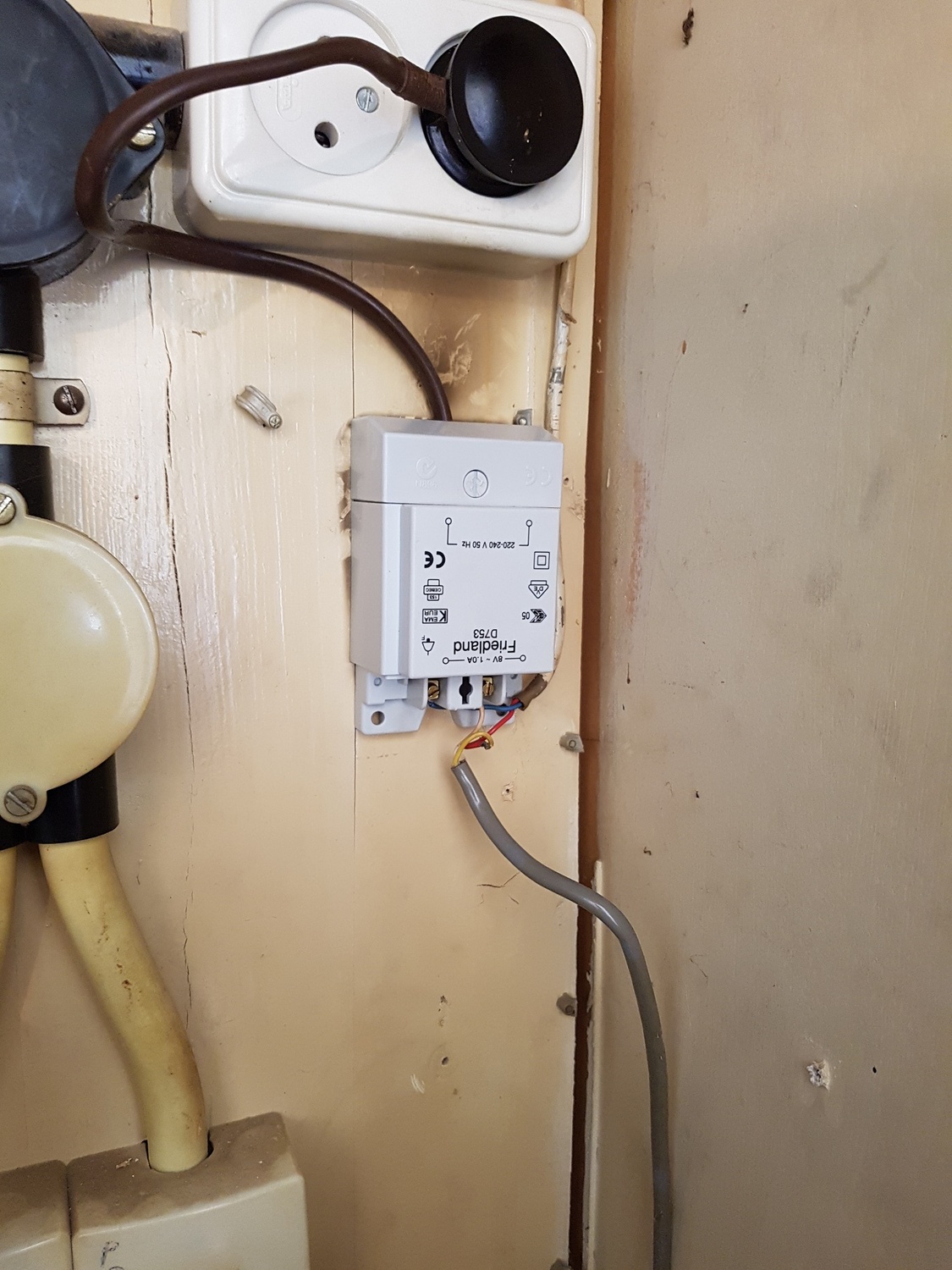

De witte draad zit op de trafo aangesloten terwijl de gele daar zit samengedraaid met een andere kabel die vermoedelijk naar de binnenunit van een 'gong' deurbel uit 1968 gaat. Buiten zit een oude deurbel met spraakmodule, maar die module heeft volgens mij nooit gewerkt. De belknop werkt wel gewoon.
Afbeeldingslocatie: https://tweakers.net/ext/f/6Fk8WODkcn0NlhSrhZjbNDLp/thumb.jpg
Weet iemand of dit allemaal bij de deurbel hoort of dat dit een ander iets is? Mijn moeder dacht van een oude telefooncentrale, maar die weet het ook niet zeker.
Ik probeer er al jaren achter te komen wat deze kast nu eigenlijk is, maar niemand is er tot nu toe achter gekomen. En nu ik de meterkast wil verbouwen zit dit ding gruwelijk in de weg.

8v klinkt als gong/deurbel, rest ziet eruit als telefonie/voice-achtige installatie...
Ws zo oud dat LSA nog niet uitgevonden was :)
Wikipedia: Krone LSA-PLUS

Volgens mij is dit een oude intercom.

Klinkt als een oud alarm systeem wat ooit in de woning heeft gezeten.

Het lijkt een oud ISRA-punt te zijn, oftewel, waar je telefoonkabel binnenkomt. Geen centrale, want een centrale regelt actief verbindingen.

Geen ISRA, die zijn passief afaik.
Intercom zou kunnen, maar wellicht kan TS de situatie beter omschrijven.
Bedrijf (verzamelgebouw), woon complex, bouwjaar etc.
Waar gaan bv de 5 grijze kabels naartoe (die 5 die de unit midden onder verlaten)?

Gebouw is een bedrijfswoning van een camping en is gebouwd in 1968. Dus onderdeel van een telefoniesysteem zou kunnen.
In een garage een stuk verderop zit ook nog een zeer verroeste en vergaande telefoonkast. Maar ik zie daar geen kabels uit de grond komen die lijken op de hoeveelheid die er in de meterkast naar beneden gaan. De paar die er zitten gaan juist de andere kant op van het huis.
Afbeeldingslocatie: https://tweakers.net/ext/f/qRkOZgRG2ZHH7EHcm8zpsssm/thumb.jpgAfbeeldingslocatie: https://tweakers.net/ext/f/TF1IjpfDI0d305aAcVtfvXXk/thumb.jpg
Ik kan niemand echt vragen over dit meer omdat de oorspronkelijke bewoners (mijn grootouders en oom) overleden zijn. Mijn moeder kan zich alleen maar herinneren dat het voor haar gevoel altijd erin heeft gezeten.
Het zou wellicht ook nog een telefoon/intercom systeem combinatie kunnen zijn.
De grijze kabels gaan de grond in en verder geen flauw idee. Er zit een kruiptruimte onder het huis, maar voor nog geen 10 miljoen euro ga ik daar in (nog afgezien ik dat fysiek niet kan)

bovenste foto betreft een isra punt
  • synoniem
Het ziet er inderdaad als een verdeelpunt voor een intern telefoonsysteem inclusief intercom en deuropener van een vakantiepark of camping. Stond vroeger waarschijnlijk nog wel ergens een of meer telefooncellen op het terrein ook.

Niet echt telefooncellen dan. Hooguit een telefoon extra in de receptie.
Maar ik zal eerst goed kijken of het geen werkende ISRA punt is. Zo niet dan :w :w. En zo ja, dan wacht ik een half jaar tot het glasvezel er ligt en dan :w :w :P

Meestal had een camping in die tijd een munttelefoon in gebruik voor buiten de openingstijden van de receptie.

Dit zijn zogenaamde telecommunicatie-rangeerstroken. Vier stuks waar kabels op zijn aangesloten. Waarschijnlijk de bovenste twee van de bedrijfs-telefooncentrale, de onderste twee de aansluitingen van de telefoontoestellen (of andersom). Verschillende andere antwoorden en het gegeven dat dit een voormalig bedrijfsgebouw is wijzen ook in die richting. Vroeger ging het aansluiten op een ander telefoonnummer gepaard aan simpel twee verbindingsdraadjes van plaats te wisselen. Tegenwoordig kan dat softwarematig. De zogenaamde rangeerdraden hoeven dan niet meer.

Als je zeker weet dat het isra-punt ergens anders zit kun je het ding opruimen. Het is dan mogelijk de afgaande kant van de telefooncentrale geweest.

En het enige antwoord daarop lijkt me dat het naar alle waarschijnlijkheid een ding is dat in de tijd geplaatst is dat de PTT nog het monopoly had op dat terrein. Dus kan alleen een KPN-monteur met honderd procent zekerheid vaststellen dat er al of niet een nog werkend KPN-overblijfsel aan vast zit. Ik acht die kans klein, maar je weet maar nooit. Dat hij er nog zit hoeft geen reden te hebben, gewoon "vergeten" op te ruimen kan ook.

je eerste foto is een verdeelkast voor telefonie, die verroeste installatie is een oude telefooncentrale (prachtig ding !)

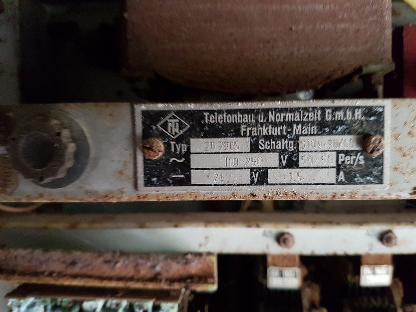

Dat lijkt op een oud type ISRA, maar net niet helemaal. Zo lijkt de aarding te missen en ik ken ze enkel als enkelvoudig, jij hebt hier twee stroken inzitten.
Bij twijfel contact opnemen met KPN die eventueel iemand kan laten kijken. Mocht het toch een ISRA zijn kan er wellicht een kleiner en simpeler ISRA geplaatst worden.

@Wildfire Alles lijkt daar, even snel bekeken, al volledig los te liggen / afgeknipt te zijn op dat éne kabeltje linksonder na. Dat kabeltje is waarschijnlijk alleen nog aangesloten op de "bel knop" van het intercomdeel wat op de derde foto staat.
Als 'ie die kabel welke rechtsboven aangesloten zit even loskoppelt (even goede foto's maken voor 't nageslacht) dan zal waarschijnlijk alléén z'n bel 't niet meer doen :9
Er ligt ook nog ergens een mooie blauwe kabel waar het huidige ISRA op zit volgens de TS.

Ik heb zo'n vermoeden dat 't ooit, gezien de posts van TS, mede een schakelpaneel voor een toegangscontrole systeem is geweest waarbij o.a. ook wat slagbomen + intercoms geschakeld konden worden.
Inderdaad: in het telefoonmuseum vind je ze met die naam!
Klopt het dat er als deksel een donkergrijs U-vormig stuk ijzer op hoort te zitten, met in het midden een zwart rondje met de letters "PTT"? Die dozen zag je vroeger (toen computergestuurde centrales nog onbetaalbaar waren) bij alle bedrijven op alle afdelingen tegen de muur. Ik heb nooit geweten dat een deel van de aansluitingen in zo'n kast gesoldeerd werd.
Deze PTT verdeelkast is blijkbaar later door een handige harrie hergebruikt om de deurbel te verbinden.

Het kabeltje linksonder (dat verdwijnt achter de gele buizen) ging naar wat ik vermoed een soort noodaccu (een box met tien De Witte Kat batterijen van ik denk 15cm hoog en een diameter of 5cm). Dit zat daar ooit aan:
Afbeeldingslocatie: https://tweakers.net/ext/f/uKREiKDs3iUqarIx9g4ASAZO/medium.jpg
De blauw/rode draadjes uit de trafo lijken naar het binnengedeelte met de 'gong' van de deurbel te gaan. Daar zitten twee draadjes met dezelfde kleur. Het intercom gedeelte zal onderuit die kast komen (ergens in al die draadjes)

Let niet op alle andere kabels die uit dat kastje komen. Ooit is iemand zo slim geweest om dat kastje ook te gebruiken om alle interne lijnen daarin te laten uitkomen. toen nog extra kabeltjes ivm isdn internet. :P. Het hoeft nog maar iets van 6 maanden hopelijk te werken, want vanaf juli wordt glasvezel in de regio opgeleverd :P

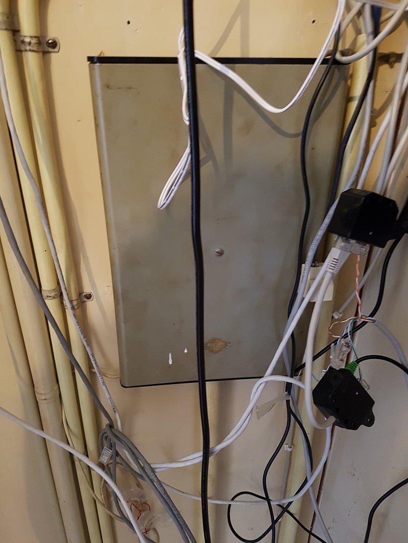

Idd een ijzeren kap, alleen geen PTT tekst erop. En handige harrie is goed mogelijk. Veel van de dingen hier zijn door handige harrie's gedaan of campinggasten uit die tijd.
Afbeeldingslocatie: https://tweakers.net/ext/f/NniClPR9X0kWENT2Bei4vD6H/medium.jpg
Het is jammer dat ik niemand van toen meer kan vragen hierover. Na wat nadenken hadden wij ook nog het vermoeden dat het misschien voor mijn opa's zijn werk kan zijn geweest. De camping had hij (munttelefoon's zijn er overigens nooit geweest, alleen maar een stopwatch in de receptie en een gewone telefoon. Ook poorten handmatig.) naast zijn andere baan als boswachter in dit bos en politiehonden trainer. Toen keken ze nog niet zo krap op wat vriendendiensten om dingen geregeld te krijgen (medio 1960/1970)
