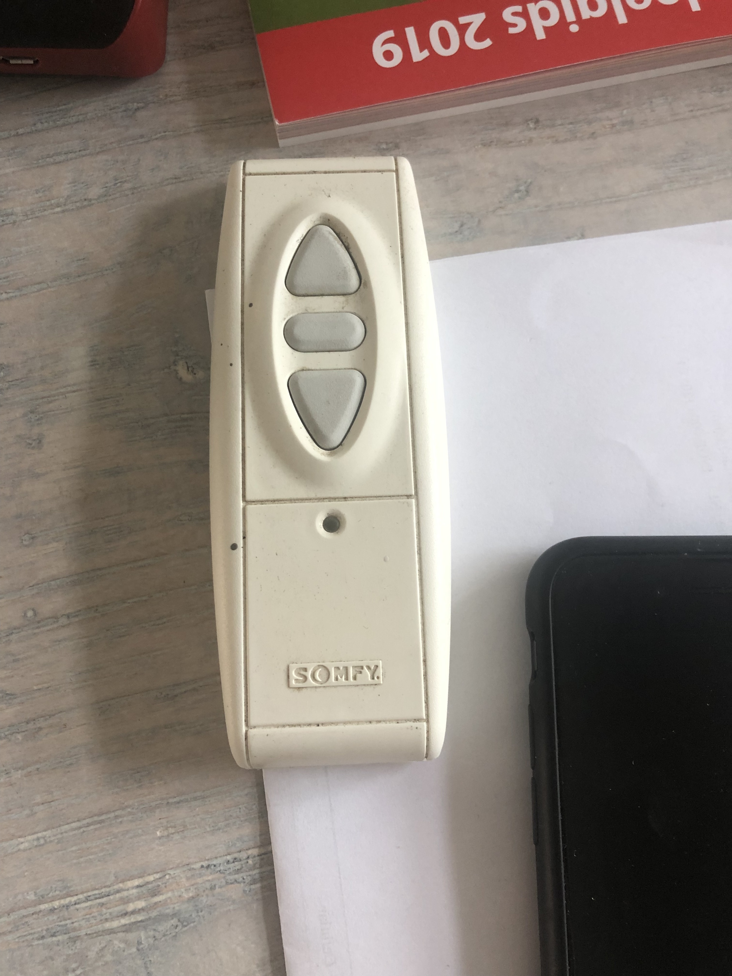

Ik heb thuis een Somfy rolluik aan de achterkant van mijn huis, dat heeft altijd goed gewerkt met de remote, maar op de een of andere manier doet de remote het nu niet meer. En ik krijg hem niet meer gekoppeld ook.
Dus ik heb de stille hoop dat iemand me hier kan helpen, ik heb alle handleidingen en het internet al afgezocht :
Remote is een Telis 1 RTS :
Afbeeldingslocatie: https://tweakers.net/ext/f/iYLnPXtifFMRueers3aiPfXd/thumb.jpg
Als ik aan de achterkant het PROG knopje 2 seconden ingedrukt houd dan maakt het rolluik een kleine omlaag en omhoog beweging, dus ze kunnen in ieder geval nog wel met elkaar 'praten'. Iemand enig idee hoe ik de remote weer kan koppelen aan het rolluik? O+

Als ik naar de handleiding kijk (en ervan uitga dat het een ingebouwde ontvanger is) lijkt het erop dat de afstandbediening al gekoppeld is. Immers, de programmeertoets kort induwen zorgt voor een korte op en neer beweging.
Het kan ook zijn dat je de afstandsbediening hebt gewist door de programmeerknop een aantal keer achter elkaar in te duwen, dan zou je hem opnieuw moeten koppelen (via de handleiding).
Als dit allemaal niet werkt dan zal waarschijnlijk ergens in de afstandsbediening of ontvanger iets kapot zijn. Maar dan zou ik eerst eens naar een dealer in de buurt gaan met de afstandsbediening om te kijken of die het nog doet.
