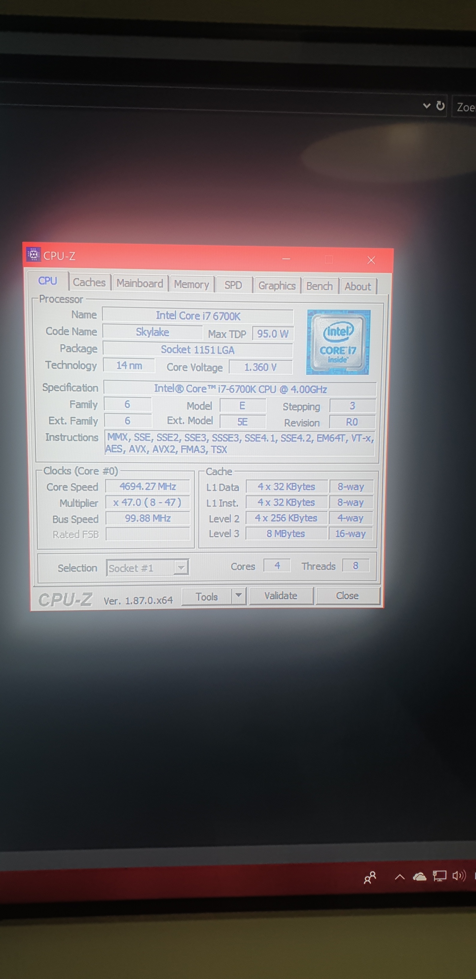

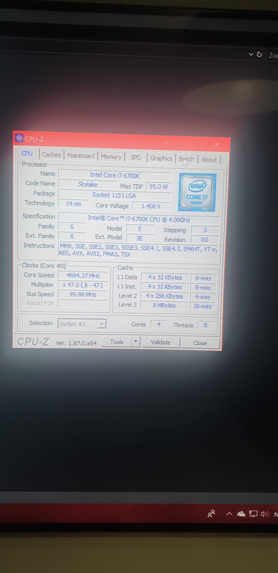

Mijn vraag
Is het 1.402v nog safe ? ik heb me i7 6700k Oc naar 4.7ghz … in de bios is de all core voltage op 1.36v en onder full load 100% komt ie wel is op 1.402v . (Temp onder Full Load max 61C NZXT Kraken X61)
...CPUZ, CAM, Real Temp
...Core Voltage lager/hoger gezet in de bios tot max 1.40v om te kijken wat stabiel is en dit is het max wat ik kan krijgen .
Afbeeldingslocatie: https://tweakers.net/ext/f/0unwU4r4nTrd3R4lueX9gKzM/full.jpg
Afbeeldingslocatie: https://tweakers.net/ext/f/wAeuYfxOcQtgy9wGHeCdtxig/full.jpg
Onder wat voor een 'full load' hebben we t hier? 1,4v is veel te hoog, dan heb je LLC ook voluit staan? Waarom denk je dat je zoveel voltage nodig hebt eigenlijk, wat heb je al stabiel getest voordat je belachelijk hoge voltages intoetste? begin eerst eens op 1,2v vast voltage en kijk hoever je dan komt. Goed testen met PRime95 v27.7.. min imaal 8u einddoel.

1.4v op een 6700K onder full load zonder delid met max 61 graden ? No fricking way dat die temps kloppen. 1.4v is erg hoog en dan max 61 graden onder full load, dat kan echt niet zo zijn. Zelfs met het standaard voltage en kloksnelheid is max 61 onder full load al niet te doen. Hier ook een 6700K met customwaterkoeling die even wat beter is en die temps haal ik wel met gamen, maar niet met LinX of Prime95.
Wat is voor jou 100% load, met welk programma ?

Nou ik kan me Cpu Oc tot 4.5Ghz zonder extra power boven 4.5Ghz moet ik het tot 1.36v zetten voor 4.6Ghz anders crasht hij .En om 4.7Ghz te krijgen zet ik in de bios 1.385v .Onder full load 100% cpu usage in Aida64 dus met Stress Cpu..Stress FPU..Stress Cashe...Stress Sytsem memory .
Ik hou de temp in de gaten in Real Temp programma en de Core Voltage in CPU-Z

Dus zodra hij op 4.7Ghz 1.385v in bios staat en onder full load is 100% in Aida 64 met die setting die in bijgezet heb springt de Core Voltage op 1.440v max dan is de temp 70 graden max
