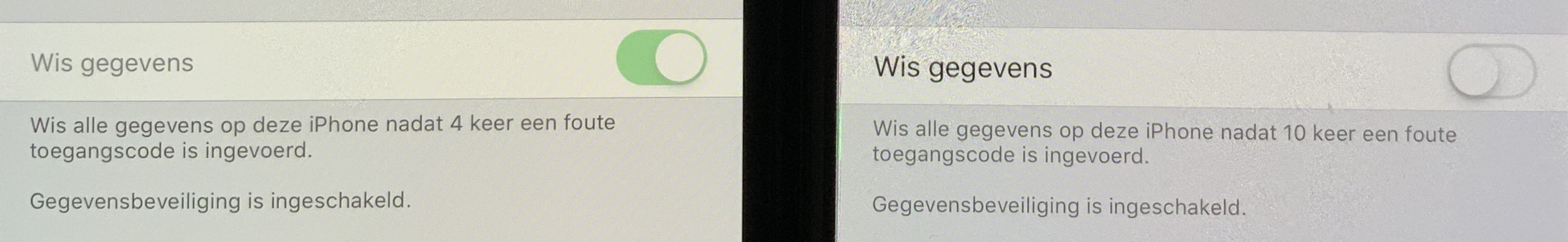

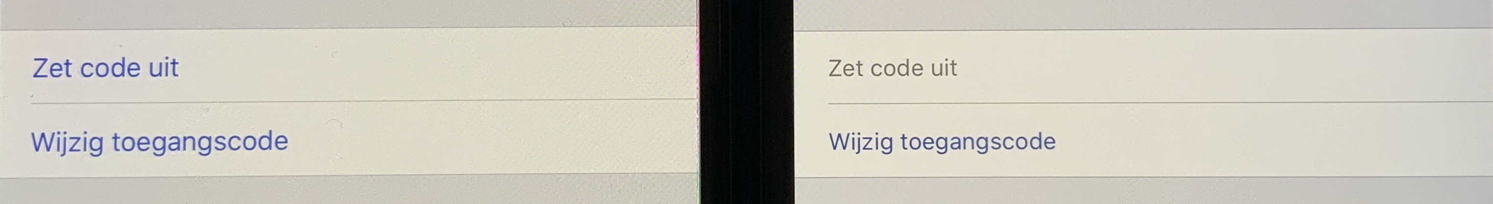

Wij hebben thuis iets vreemds thuis. Een iPhone werd regelmatig gereset uit een broekzak gehaald. Dus ik dacht, dat is vast 10x een foute passcode. Maar toen zag ik dit verschil. En ik kan er niets aan wijzigen...
iPhone Setting 1
iPhone Setting 2
Wtf. Hoe kan ik de passcode instellingen wijzigen?
Er is geen profiel noch werk account geïnstalleerd.

Staat "Passcode Changes" op "Allow" onder Settings > Screen Time > Content & Privacy Restrictions?
Dat gezegd hebbende; het aantal foutieve pogingen kan (vziw) alleen veranderd worden met een profiel. Dus op de een of andere manier is er een werkprofiel gekoppeld aan deze telefoon.

Die staat op allow, of eigenlijk: de beperkingen staat geheel uit.
En er is géén (bedrijf)profiel geïnstalleerd op deze iPhone. Ten zij ik dat ergens anders terug moet vinden. Dus niet bij instellingen- profielen!

Staat er een Exchange-account op het toestel?

Ja, dat inderdaad wel. Maar kan een Exchange account zomaar dit soort settings afdwingen?
En verandert dat als ik bijvoorbeeld dat mailaccount in de Outlook app (only) gebruik?

Dat kan, exchange kan zelfs op afstand je hele telefoon wissen.
Je kan dit, als het goed is geregeld, via de OWA link bekijken van je exchange account.
Owa -> opties -> connected devices (als ik het goed herinner)

Serieus? Dan vraag ik me af of dat niet is gebeurd (wissen, al dan niet per ongeluk). Het is namelijk al 4x voor gekomen dat ik mijn telefoon met fabrieksinstellingen uit mijn broekzak haal. Er moeten dan dus al 4x een 6-cijferige code 4x ingevuld zijn (om een reset te triggeren).
Kan het zijn dat de organisatie een foute instelling in exchange heeft gezet waardoor dit kan?
In de webapplicatie kun je dat alleen zien? Of wijzigen?

Ik ben niet zo bekend met deze instelling in exchange, maar het zou zo kunnen dat door specifieke dingen die je op je telefoon doet een rule afgaat die zegt: "mag niet, dus ik delete het weer".
Je zou het kunnen navragen bij de beheerder van je exchange account hoe die instellingen staan.
Zelf wijzigen kan niet, dat gaat via de Exchange server zelf.

Omdat de Outlook app gebruikt wordt, heb ik de exchange eruit gegooid en zelfs zonder restart zijn de opties beschikbaar. Thanks!
