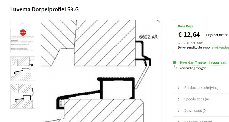

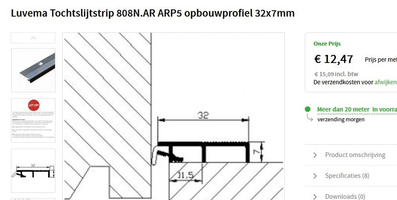

Wat je zoekt is een 'aluminium dorpelprofiel' zoals bijv. deze.
Dat is hetzelfde principe als wat ik op mijn drempel heb zitten, ik heb nog nooit water binnen gehad tijdens een regenbui.
Daar zit een rubberen strip in, dus dan kan je tochtstrip ook van de deur af. Als je naar de schematische tekening kijkt dan zie je dat het een soort gootje is, die afloopt naar buiten toe.
Mogelijk moet je de drempel wel wat lager maken en/of deur inkorten. Mooi klusje voor als het goed weer is. Niet vergeten om de boel weer goed in de grondverf en lak te zetten.
Ik zou ze even om advies vragen, mogelijk heb je bijv. ook nog deze dopjes nodig. Zoiets zit er bij mij ook nog op.

Dat is wel een goede inderdaad. Bij mijn profiel zitten er een stuk of 4 gaatjes van het binnenste 'gootje' naar buiten toe, zodat water in het gootje naar buiten kan druppen. Ik zie dat bij diegene in mijn link niet beschreven staan. Maar een paar kleine gaatjes zijn gauw geboord natuurlijk :)

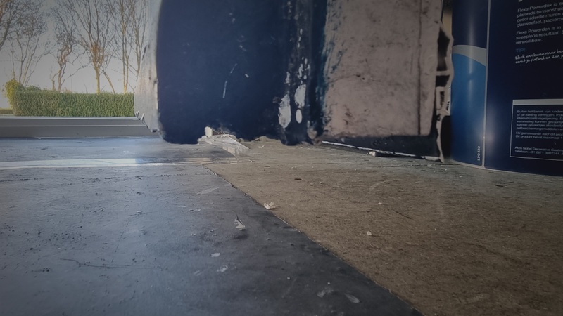

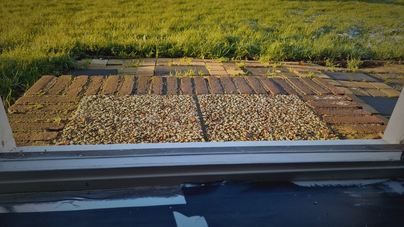

@Ruudstertje Heb je een fatsoenlijke weldorpel op je deur? Dat maakt al een wereld van verschil met de afstand van het water wat naar beneden loopt ten opzichte van de binnenkant van de deur.
Had gister al een paar foto's gemaakt. Zit wel zo'n weldorpel op met gleufje erin, is alleen wat lastig te zien op deze foto zie ik nu. We wonen sinds een jaar in deze woning en de voordeur staat op de nominatie om vervangen te worden volgend jaar of het jaar erop.
Tot die tijd wil ik het even oplossen, de vloer bij de voordeur binnen was ook vochtig en ze hebben door (denk ik) rot al eens een deel van de vloer vervangen.

In wezen wil je zoiets, dat beschermt tevens je houten drempel. In combinatie met die strip aan de binnenkant van de deur houdt het ook tocht tegen.
Afbeeldingslocatie: https://tweakers.net/i/pV_roKJAhN12rRZWGAQc-cr0BBA=/800x/filters:strip_icc():strip_exif()/f/image/TFp9oqvaj9T22HbjkLQY4fQU.jpg?f=fotoalbum_large
Voor naar buiten draaiende deuren is er zoiets:
Afbeeldingslocatie: https://tweakers.net/i/A3kS0hySyTXJZAUKJyr_gVZNGAc=/800x/filters:strip_icc():strip_exif()/f/image/9Gkz6fMoh69CLrX3eQ5BBQJT.jpg?f=fotoalbum_large
Met 'dorpelprofiel' en 'tochtslijtstrip'/profiel kom je een heel eind.
