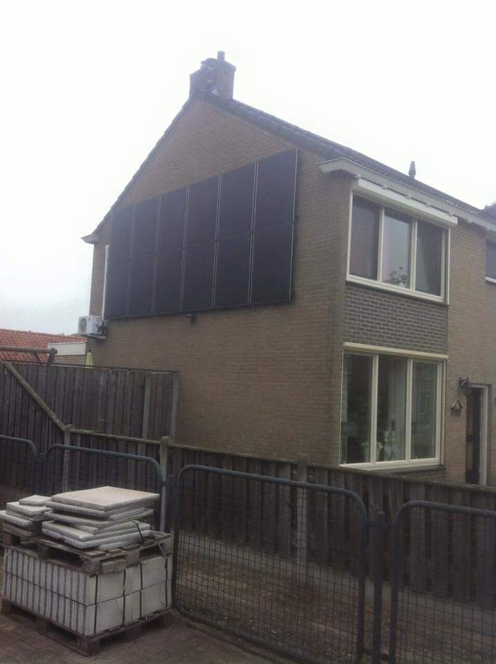

Zo hebben wij het een paar jaar geleden gedaan😅
Afbeeldingslocatie: https://tweakers.net/ext/f/HK18nSIvYm0CQvcscnQzWTyW/full.jpg
Gasloos | techneco loria 6004 | atlantic explorer 200fs | 5525wp ZZO 45° Twente
peulkn schreef op woensdag 3 april 2019 @ 17:52:
Maar mooi is anders . Ik zou het zo niet willen

Ik ook niet 😅, klant wou het graag.

Lijkt wel een led projectie muur. Leuk voor tijdens het ek in de straat.
Maar dit mag zomaar? Of vergunning nodig?

Geen flauw idee haha, nooit over gehad😂

@consolefreak Weet je welk type dakpannen het zijn?
Zie op een van de foto's Nelskamp G10 PV-modules geïntegreerd met G10 pannen beklede gevel, Albert Heijn XL, Alkmaar

Sneldekpannen zitten er volgens mij op, niet die strakke waar je naar refereert helaas.

Is dit al leverbaar?
Afbeeldingslocatie: https://16iwyl195vvfgoqu3136p2ly-wpengine.netdna-ssl.com/wp-content/uploads/2019/04/glasfrei_Modul_Waldkirch_FotoSunman-1024x512.jpg
Glasloze panelen van 4kg ipv 20kg
https://www.pv-magazine.c...dules-to-european-market/

Dan nog met 2 man leggen :F

peulkn schreef op donderdag 4 april 2019 @ 17:15:
Vast heel breekbaar ofzo

Leuk bevestigd ook, met kit. Vooral als er later eentje stuk is, of een stekker gaar 8)7
