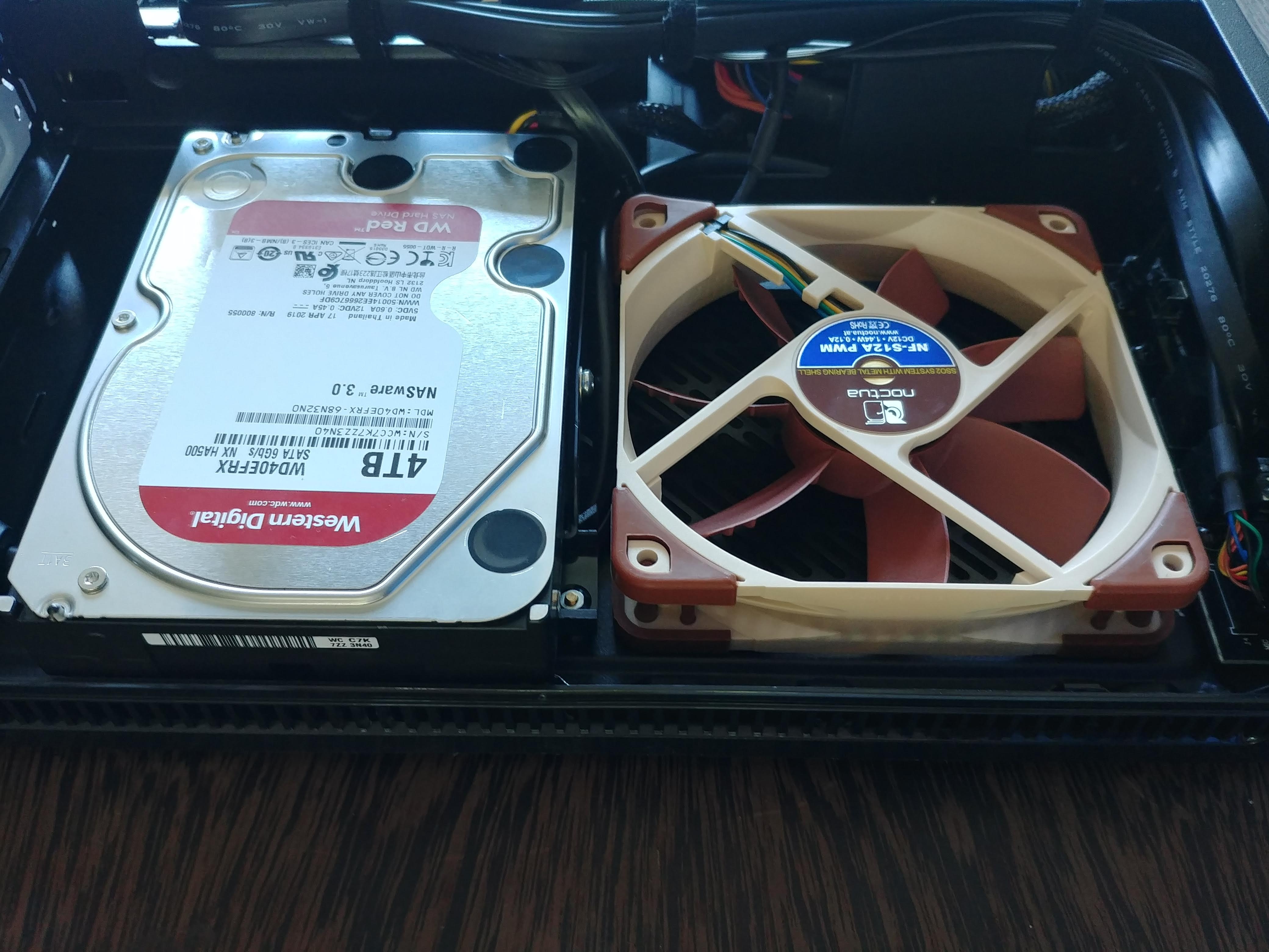

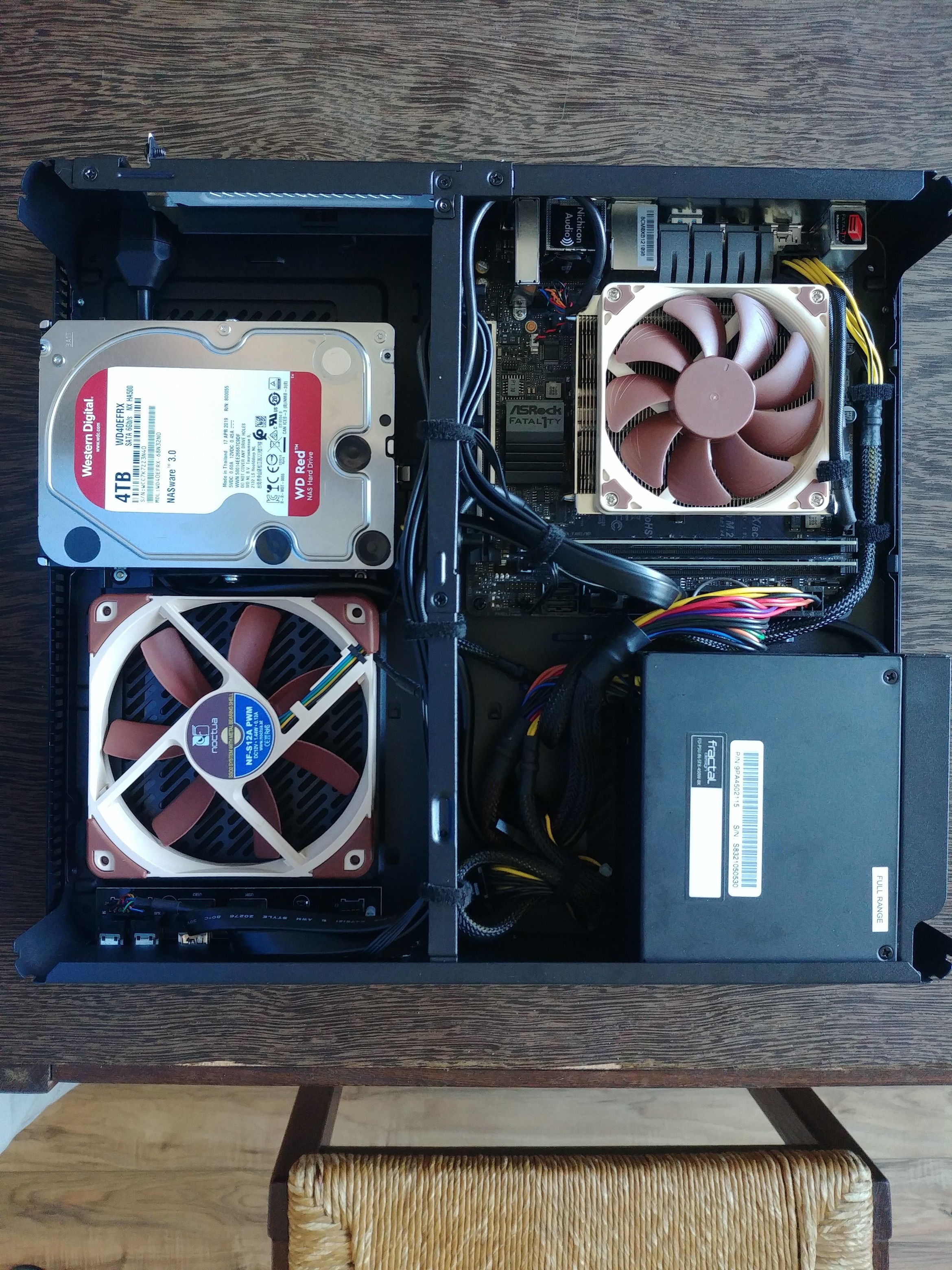

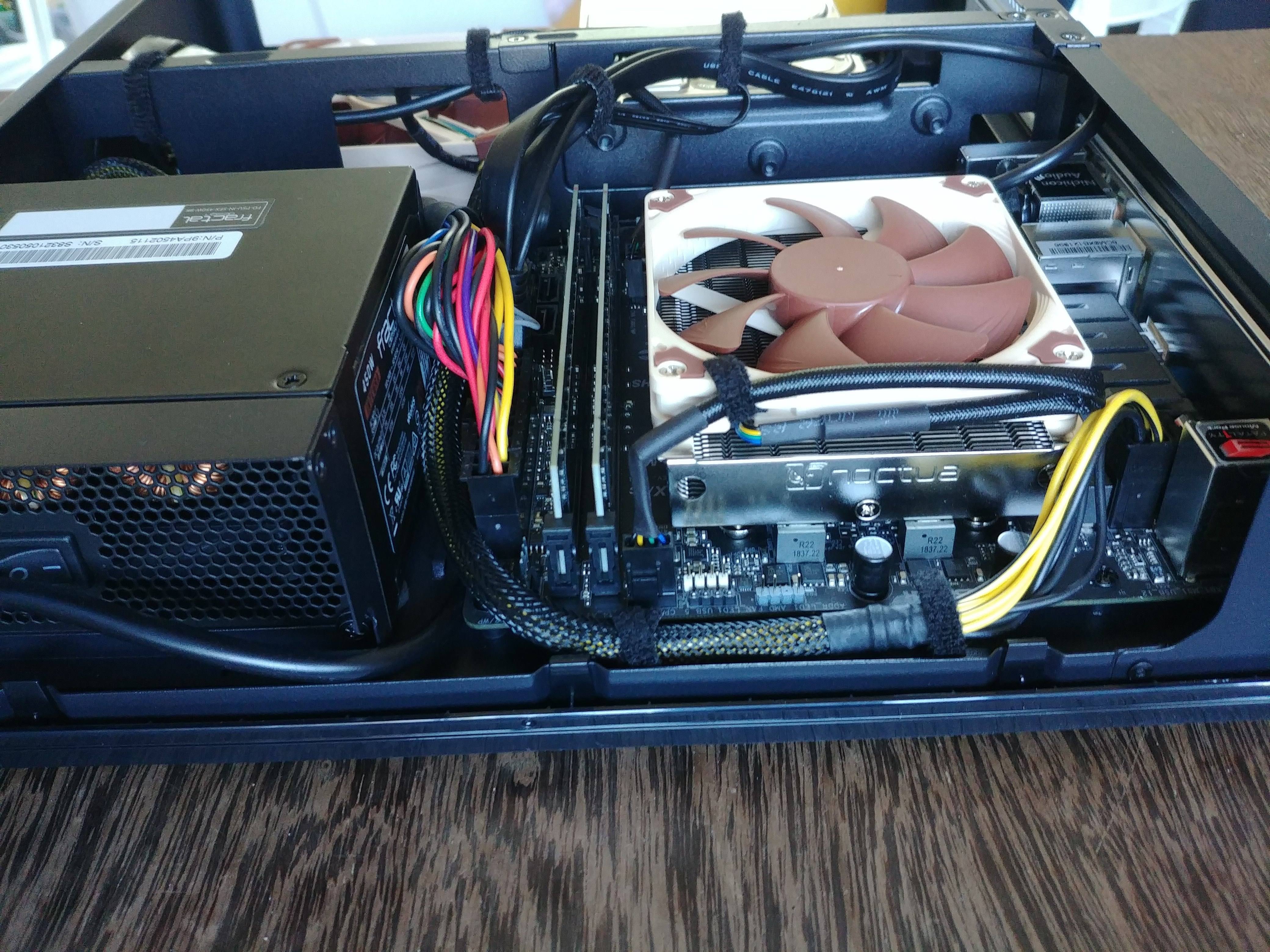

Na veel wikken en wegen is dit het geworden. Alles besteld en het komt zo langzaam aan binnendruppelen.

Afbeeldingslocatie: https://tweakers.net/ext/f/T76nr6VfSB02QId0ujQuVRKB/medium.jpg
Ik heb deze case gekozen na lange, moeizame onderhandelingen met mijn vrouw. Uiteindelijk heeft mijn lieve, lieve vrouw mij een extra plekje gegeven in het tv meubel (de vorige van een sapphire edge vs8 en die stond boven op de tv meubel).
De airflow van deze case is niet de beste die er is, echter met deze twee koelers, De Noctua casefan en de Noctua CPU koeler blijft alles prima binnen de perken. De fan curves staan op zo stil mogelijk, terwijl de temperaturen niet boven de 70 graden uitkomen bij renderen van video. Kodi en youtube komt niet boven de 55 graden. Al met al prima waarden en stil genoeg voor ons. Ons gezin bestaat uit 4 kinderen en dan is stilte iets wat niet vanzelfsprekend is...
Owh nog twee minpunten van de case: het ledje aan de voorzijde is veel te fel. Het ledje zit op een klein bordje met andere io. Er zit in de case een stukje doorzichtig plastic. Ik heb aan de binnenzijde een stukje tape gedaan. Dat werkt prima. Maar wel erg jammer dat dat niet instelbaar is in de bios of in de case zelf.
En als tweede dingetje: kabel management is een ramp. Met een modulaire voeding gaat het misschien iets beter, maar over het algemeen is het een lastige klus
