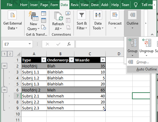

Naast filters kan je nog kiezen voor 'groeperen'. In onderstaand voorbeeld heb ik de waarden in C2 en C6 laten berekenen als som(C3:C5) en som(C7:C9). Via voorwaardelijke opmaak kan je de hoofd- en subgroepen de juiste opmaak geven.
Kies voor Data -> Group -> Group Auto Outline en Excel 'snapt' dat je wilt groeperen op de juiste groepen.
Klik op de '1' en '2' links van kolom A om je groepen in en uit te klappen.
Excel Group Auto Outline
