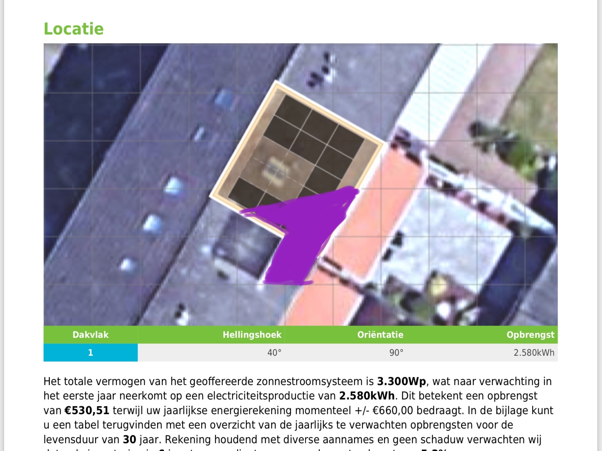

Wij zijn voornemend om op ons dak zonnepanelen te plaatsen, ons dak is beetje zuid / oost georiënteerd.
Nu hebben wij een offerte mogen ontvangen met diverse fabrikaten / types maar heb geen idee wat goed is en wat minder goed is. Dus alle tips zijn welkom.

Helaas hebben de buren een dakkapel waardoor wij einde van de dag schaduw op ons dak hebben van de dakkapel. Daar lijkt het me verstandig om op 4, misschien wel 5 panelen optimizers te plaatsen.
Wat gebeurt er als je deze niet hebt ?

Volgens mij moet je dan op alle panelen een optimizer hebben, anders werkt het niet. Maar ik ben geen expert op dit gebied. Aan de andere kant, wanneer valt de schaduw en voor hoelang tot het donker is? Misschien weegt het verlies aan opbrengst op tegen de prijs van de optimizers.

Optimizers hoeven alleen op de panelen die schaduw vangen, mits er geen gebruik wordt gemaakt van SolarEdge. De optimizers die in deze situatie nodig kunnen zijn zijn van Tigo.
Een SMA omvormer heeft optitrack wat ook een erg goed schaduwmanagementsysteem is. Je zou kunnen kiezen om zonder optimizers te leggen en als je ziet dat de opbrengst danig zakt deze er dan alsnog bij kunnen plaatsen, dit kan je natuurlijk zelf beter voorspellen dan ik. Weet je zeker dat er veel schaduw valt, dan gelijk op de 4 panelen een Tigootje plaatsen.
Nu valt de eerste schaduw zo rond 14:30 op het eerste paneel, terwijl zo tot 18:00 uur in de zon liggen (dd 02-04-2019)
Het liefst ben je natuurlijk in 1x klaar, dus wil toch gaan voor 5 stuks optimizers om het beste in de panelen op te halen.

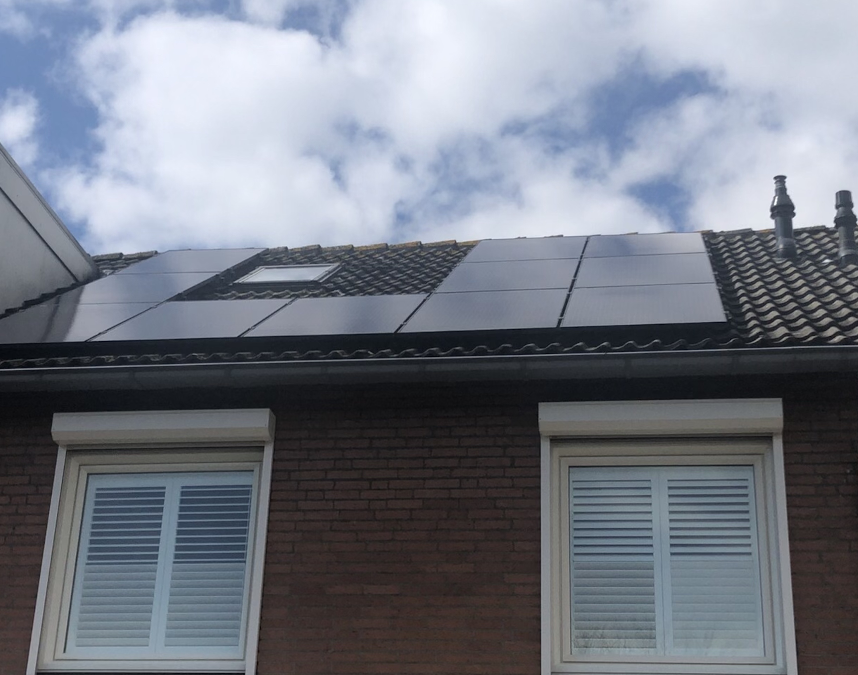

Ze liggen er op hoor, nu kunnen we slapend rijk worden.
Afbeeldingslocatie: https://tweakers.net/ext/f/7HWrPp6bYTBjqFqzMEckHefT/thumb.jpg
De eerste 3kwh zijn binnen.

ben benieuwd wat je uiteindelijk hebt gekozen: wel of geen optimizers, of gedeeltelijk
  • Arie26
  • Laatst online: 14:17
A de Jong schreef op zondag 26 juli 2020 @ 11:01:
Gedeeltelijk, de gene die in de schaduw vallen van de dakkapel 4 stuks
