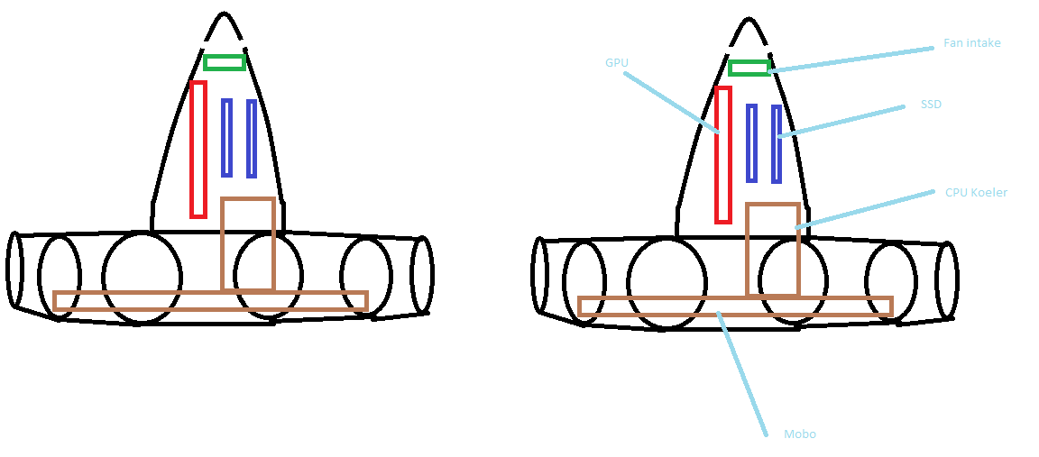

Ik zou denk ik de spinner ergens bovenop monteren. Ideaal is dan een aantal cylinders zoals er dat bij een prop uit ziet.
Afbeeldingslocatie: https://tweakers.net/ext/f/nWWYflDlbBQym39c5OEn4DeN/thumb.jpg
Als je daar een afgietsel van kan maken van kunststof of zelfs iets maakt met ronde bekers.... en je zet je cone erbovenop, dan heb je een dikke casemode en veel meer ruime.
Je kunt dan kiezen om bv afgezaagde propellers in de nosecone te steken zodat ze niet te veel ruimte innemen, maar toch het idee geven van een prop.
Of je kunt in de gaten waar de prop doorheen gaat je videokaart presenteren. Met een Riser zo plaatsen dat hij precies voor dat gat zit. Aan de andere kant van de cone doe je dan niks zodat je ook naar binnen kunt kijken.
Dan doe je dus in het onderste gedeelte met die cylinders je mobo, en in de cone je SSD's en Videokaart.
Wellicht kun je nog gleuven in het puntje van je spinner snijden zodat je bovenaan een intake van kan plaatsen.
Eventueel tegen de muur hangen zodat je de props niet af hoeft te zagen en het er helemaal epic uitziet.
Afbeeldingslocatie: https://tweakers.net/ext/f/cTrDFwe4YEHekdMBRYrt5Vha/full.png
(En als je geld hebt, doe je elke cylinder een videokaart... en laat je het mobo ronddraaien met cone erop. BAM)
