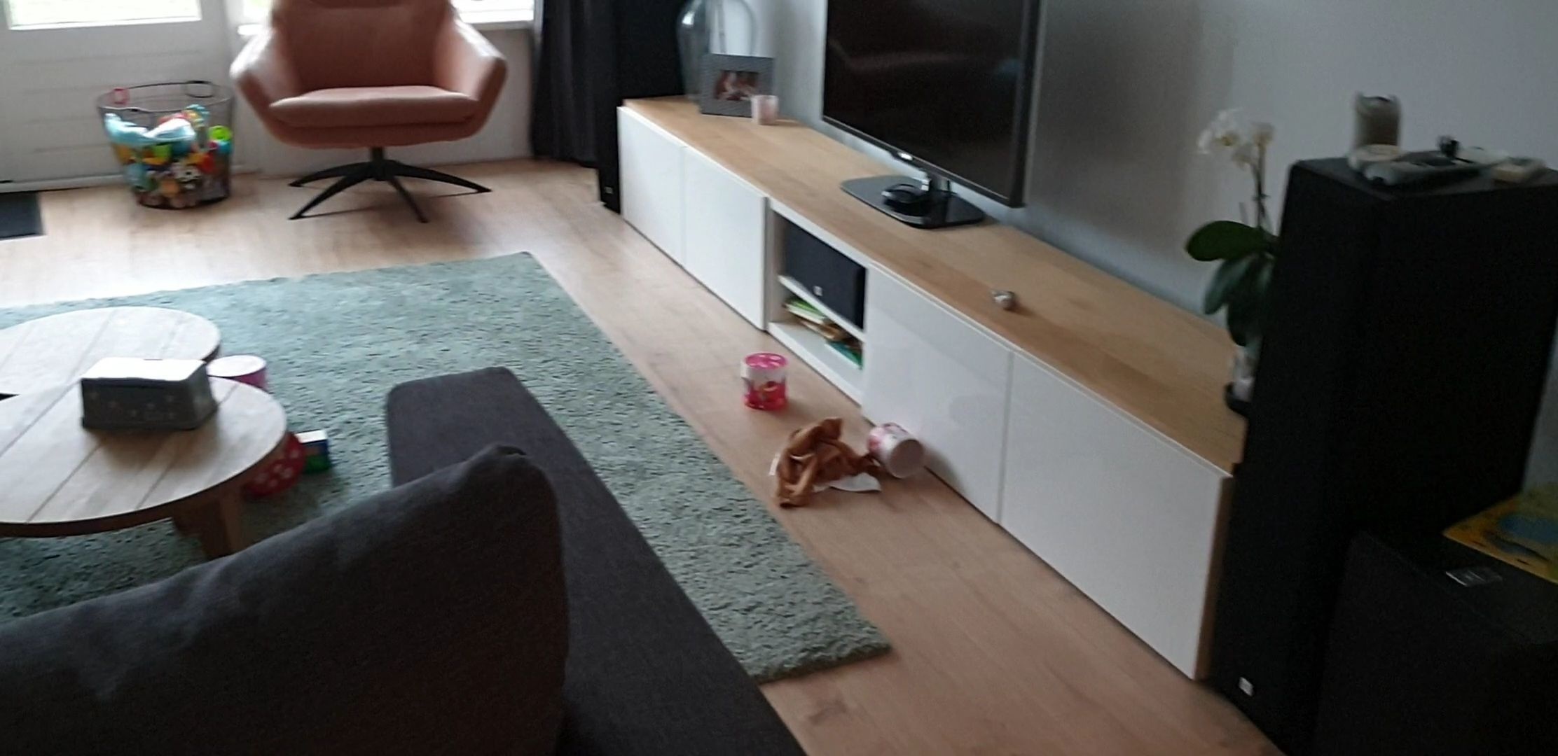

Mijn huidig TV meubel bestaat uit 3 x Ikea Besta meubel (zie hier) met enkel planken in iedere kast.
Mijn TV staat mooi in het midden en tussen de voet daarvan past mijn Samsung center speaker.
Deze speaker is een "overblijfsel" van een home cinama set en is slechts 9cm hoog. De afstand tussen de voet van mijn TV en het scherm zelf is +- 10cm. Is dus ideaal qua hoogte.

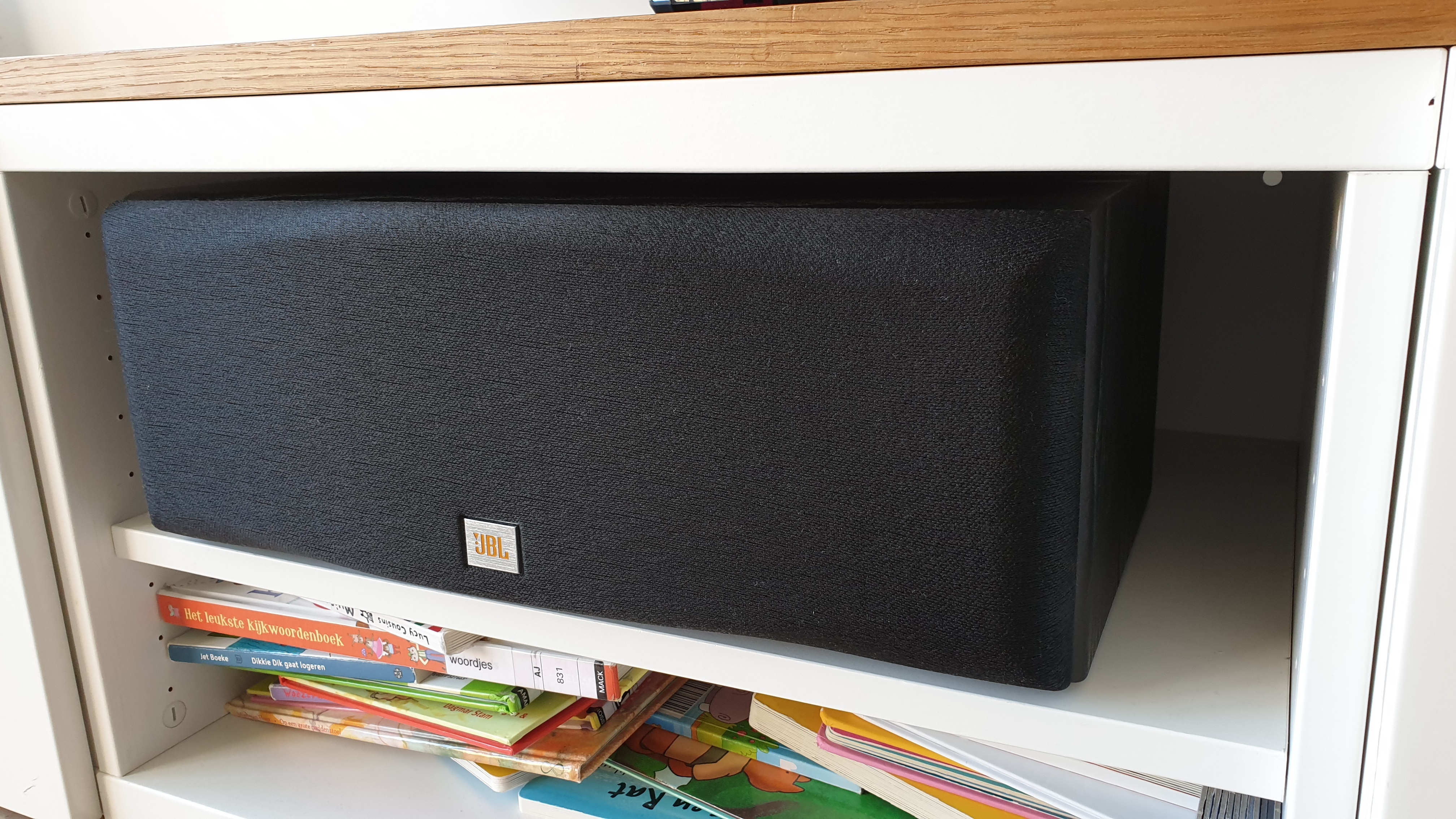

Ik luister zelf meer muziek dan dat ik film kijk en dan staat de center uit, dus qua dreunen of resoneren ondervind ik persoonlijk geen problemen.
Net even thuis een beter foto gemaakt:
Centerspeaker2

Zoiets dus?
CenterSpeaker
Enige nadeel dat ik heb ondervonden is dat met kids liggen er houten puzzels en boekjes op de plank eronder.. soms rammelt er wel eens een puzzel tegen de kast en dat kan wel irritant zijn ja.
Je moet er gewoon voor zorgen dat de center speaker niet te diep in de kast staat. Zoals op de foto hierboven zie je dat de mijne eigenlijk te diep staat (lang leve diezelfde kinderen die er nogal eens tegenaan willen leunen).. Als je er voor zorgt dat de stofkap buiten de kast steekt, dan gaat je geluid sowieso niet 'in de kast' spelen.
