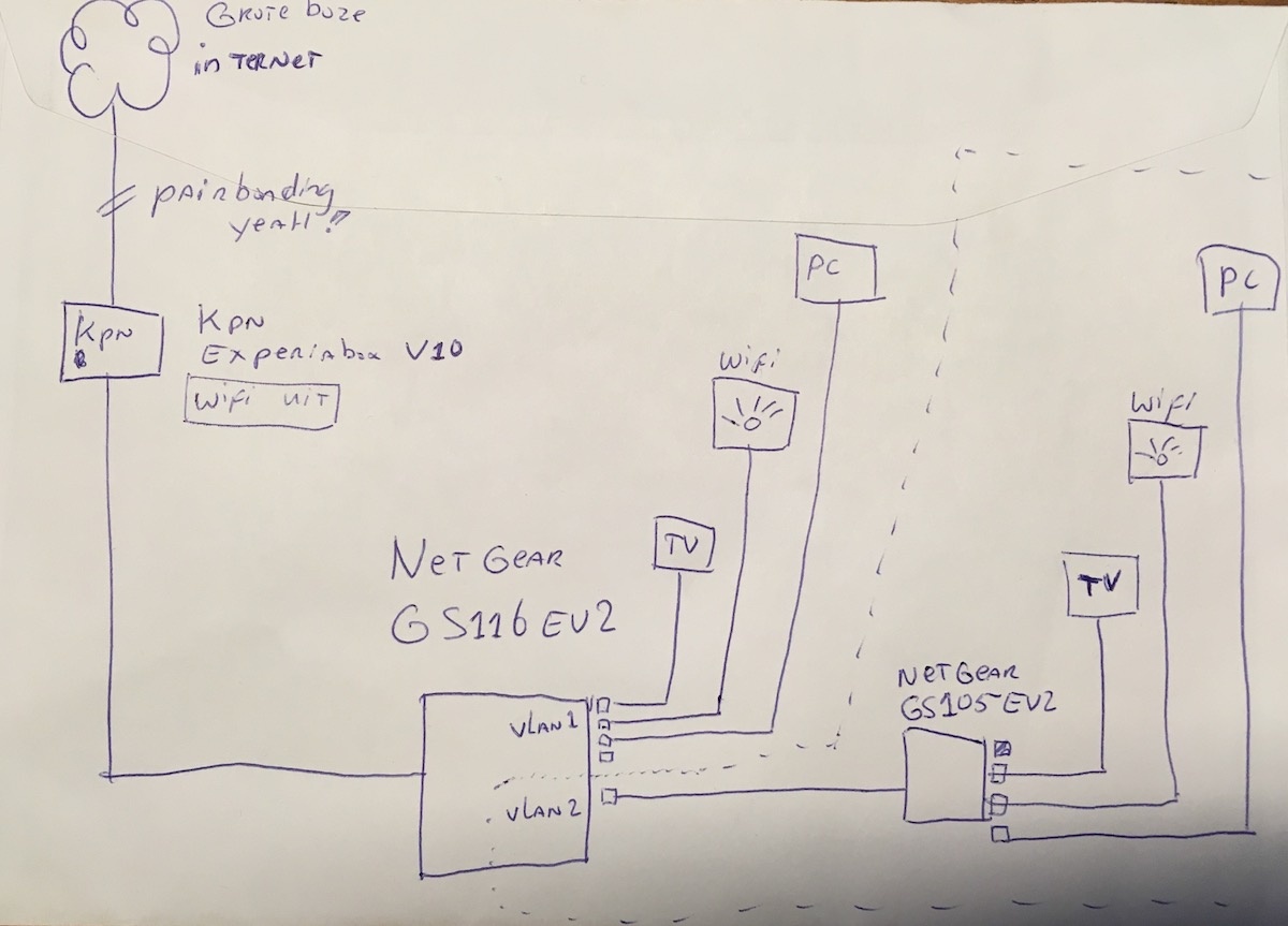

Bijgevoegd een tekening. :)
netwerk
De wifi in de KPN Experiabox gaat uit.
In de Netgear GS116Ev2 switch wordt VLAN 1 voor thuis en VLAN 2 voor de gasten.
VLAN 1; is het eigen netwerk.
Na de Experiabox komt een managed Netgear GS116Ev2 switch te hangen. Deze switch ondersteund Vlan en IGMP-snooping (v1, v2 en v3) welke ik voor de interactieve tv nodig heb.
Aan deze switch worden de eigen poorten als VLAN 1 getagd, de enigste die als VLAN 2 wordt getagd is de kabel naar het gastenverblijf.
VLAN 2 is het gastenverblijf.
Hier loopt één netwerkkabel heen. Er komt een managed Netgear GS105Ev2 te hangen. Deze ondersteund ook VLAN en IGMP-snooping. Aan deze switch komt een accesspoint, een aansluiting voor de interactieve tv en eventueel nog een vaste netwerkaansluiting voor printer of pc.
Misschien kan deze switch ook wel een unmanaged switch worden, de Netgear GS105E. Deze heeft ook vlan en icmp ondersteuning. :S
Zowel op VLAN 1 als op VLAN 2 moet interactieve tv gelijktijdig kunnen werken. En natuurlijk ook het internet gescheiden zoals een VLAN is bedoeld. Want de gasten moeten niet op onze prive spullen kunnen komen.
Nu de megavraag; gaat dit werken? :9
- Ja, licht uw antwoord toe. :Y
- Nee, waarom niet? :N
Dank voor uw antwoord.

  • valkenier
  • Laatst online: 12-09 21:39
Nee, je mist een router die de VLANs creeert. Dan kan een experiabox niet, en de switches ook niet. De switches kunnen alleen doorgeven wat hen wordt “aangeleverd”, maar zelf geen VLAN aanmaken. Ze kunnen de VLANs wel gescheiden houden over 1 kabel, middels tagging etc. Verdiep je daar even in.
Overigens kan bv een simpele EdgeRouter X wel doen wat jij wilt.

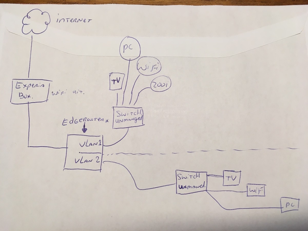

  • Martine
Ugh, daar zeg je wat ja! 8)7
Dacht als een managed switch dat wel kon, maar nee dus. Een switch is volgens mij een dikke vette verdeeldoos die alleen maar doorgeeft en klopt jou verhaal wel. De VLAN's worden negens gemaakt. oeps
Dan wordt het zoiets, versie 2.0 :9
En wordt er alleen maar gewerkt met unmanaged switches.
netwerk2
Dan kan ik een Ubiquiti ook wel meteen aan de EdgeRouter X hangen. Want die heeft PoE. Ik ga eens kijken als die voltages goed zijn. Scheelt weer een gaatje in de switch.
Vraag 2;
gaat dit dan werken? :9

  • Vorkie
Bijna, je multicast /IGMP verkeer ga je zo je WiFi netwerk opsturen en daar wordt je niet vrolijk van :)
Dus neem dan wel managed switches en maak voor de STB's /IPTV ontvangers een eigen VLAN en prik die direct in de Experiabox.
  • Martine
Vorkie schreef op zaterdag 30 maart 2019 @ 21:13:
Oei, maar er loopt maar slechts één kabel naar het gastenverblijf.
Dan in het gastenverblijf (op VLAN 2 dus) daar een managed switch neer hangen en de wifi poort de IGMP uitschakelen. Kan dat uberhaupt?
//edit;
Of ik neem een wifi accesspoint waarbij ik de IGMP uitschakel. Ik ga op onderzoek uit! :9
Want! Stel als de gast de kabel van de tv eruit haalt en zijn laptop daar inprikt, dan moet hij wel op VLAN 2 blijven en niet rechtstreeks aan de Experiabox hangen. ;)

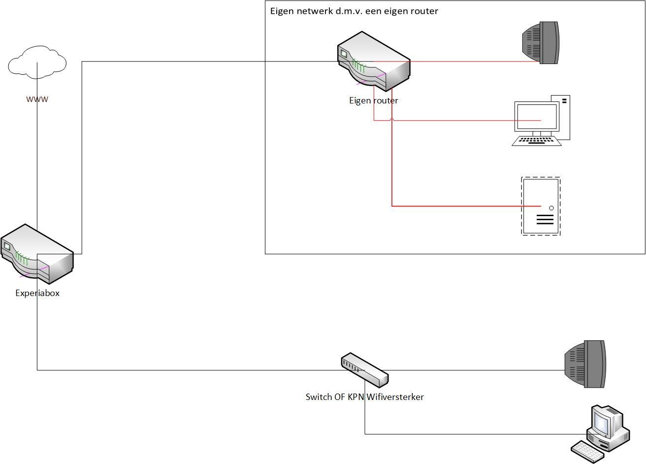

  • Annuk
@Martine Waarom doe je voor het gastenverblijf het spulletje niet direct op de experiabox?
En doe je je eigen netwerk achter een eigen router (die je in DMZ v/d experiabox plaatst)
VB2
Dan moet je alleen even kijken of je je eigen TV-ontvanger ook via je eigen router kunt laten lopen of dat je die evt. rechstreeks op de experiabox aan moet gaan sluiten (al moet dat ook geen groot probleem zijn).
Met bovenstaande oplossing kan je gewoon in de experiabox etc. komen maar kunnen de gasten o.i.d. niet in je eigen netwerk komen.
Nadeel is wel je hebt dubbel NAT, maar dat heb je ook al met je 2e oplossing met een Edgerouter dus zoveel verschil maakt dat in principe niet.
