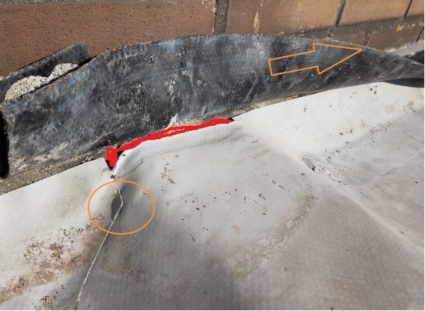

Wat ik wel kon ontdekken is onderstaande. Er is hier maar een heel laag opstaand randje en tevens is het flapje in de cirkel los. Ik heb hier van een afstandje met de tuinslang op staan sproeien en kreeg toen geen lekkage. Ook zit de oude dakbedekking er dus nog onder en de kant waar ik de lekkage ervaar is ook nog eens het hoogste punt.
Onderstaande is sowieso niet juist, maar of dat nou de oorzaak is voor de lekkage over de volle lengte van de garage?

de laatste foto is de lekkage. (niet dat puntje) maar je mist een opstaande rand op die plek.
dit kan wel voor lekkage zorgen. er zou eigenlijk iets meer dakbedekking aan moeten worden gefund (pvc) zodat je daar ook een opstaande rand hebt. het lood ter plekke 1 steen hoger inslijpen. ik denk dat als je de dakdekker hier op wijst hij het ook wel zal aangeven dat dit een probleem is. het water loopt nu onder het lood door je muur in.(deze fout wordt helaas wel vaker gemaakt) de lekkage is met rood aangegeven.
het water vind daar een weg naar binnen en komt er benenden uit waar bijv de naad in je plafond zit.
als het plafond dan net niet recht ligt, of de ene naad is iets grote dan de andere kan het lijken of dat het daar lekt.

Ik twijfel ook of alleen het ontbreken van dat randje zorgt voor de lekkage over de volle lengte. Even de tuinslang er op En er gebeurde nog niets. Ook zit er nog oude bittumen onder die wel een hogere rand heeft.

eigenlijk hoort daar een opstaande rand van een paar cm te zitten. dat is ook de reden dat het lood ter plaatse een steen hoger ingeslepen zou moeten worden, zodat men een voldoende hoge opstand kan maken.
ik zie dat er een drempeltje inzit, maar om nou te zeggen van goh dat is genoeg ? nee.

Scoutertje schreef op zondag 31 maart 2019 @ 12:24:
Bestaat dat garagedak uit kanaalplaten? Zo ja, kan daar nog water in staan van voor de reparatie wat zich nog langzaam naar buiten aan het werken is? Heb daar zelf ook last van gehad. Er zijn toen een paar gaatjes in het plafond geboord en daar kwam een flinke vracht water uit. Pas een paar maanden later was alles goed gedroogd en konden de lelijke vochtplekken worden hersteld.
Precies dit heb ik ook nog even gedacht. Dak zijn gewapende beton platen
Wellicht oud water dat tussen beide dakbedekkingslagen zit en codenseerde met het warme weer, dan bij de loodslab weer neergeslagen en via de muur naar binnen.
Onder de loodslab was het echter overal kurkroog toen ik keek...
Ik ga het scenario meenemen. In ieder geval moet het waardeloze opstaande randje worden verhoogd

Dakdekker heeft de plek waar de opstaande rand te laag was gekit met pvc pasta. Losse hoekje tevens ook.
Dat was volgens hem de oorzaak zonder verder het dak geïnspecteerd te hebben.
Water dat eventueel onder de pvc dakbedekking zat was minimaal volgens hem omdat je het niet hoorde klotsen oid. Dit zou met een paar dagen wel weg zijn omdat pvc volgens hem damp open is, in tegenstelling tot bittumen.
Ik wacht het even af. Bovenstaande klinkt misschien best amateuristisch en dat was het in mijn ogen ook. De dakdekker van wie ik garantie heb belde dat hij het niet redde en stuurde een concullega uit de buurt.
Anyway, ik wacht het even af . Het dak is verder volgens mij wel gewoon in orde. Bij de ontbrekende opstaande rand kon er incidenteel nog wat water achter komen en dat zit nu dus vol met pvc.

Zoals aangegeven, gekit met pvc pasta.
Bij regen afgelopen dagen is het dak lek dicht gebleven. Het lekken lijkt dus te zijn opgelost. De vochtplekken die zijn achtergebleven na de lekkage zijn nog wel wat actief.

Is impregneren wellicht de oplossing ? Of haal ik me dan weer een nieuw probleem op de hals.
Helaas kan dit pas bij goed weer.. dus kan er nu weinig mee.
Of een paar stootvoegen open boren boven het lood ?
Is het lood door en door vervangen? Of alleen in geslepen.
En klopt dat het indd wel vaker lang heeft geregend. Maar laatste tijd hebben we weer veel "wind" kan dat er daarom nu juist weer begint te lekken. Omdat de vele regen daardoor langdurig lang op de muur staat zo dat die kan verzadigen.
Zijn je voegeb nog wel goed? Als je ze er uit kunt krabben dan is het verstandig dit ook aan te gaan pakken. Kans dat het daar weg komt. en als je nieuwe lood niet door en door. Komt het vanzelf zo weer beneden Waar je het niet wilt hebben.
En je stootvoegen boven het lood los maken is sowieso niet verkeerd. Als lood door en door is moet hij toch zijn eventuele water ook kwijt kunnen.

Kan het met de windrichting i.c.m. forse wind te maken hebben?
Het heeft inderdaad vaker geregend, maar met deze wind? Hier zijn ondanks overstek ook de ruiten nat.
  • pentaw1nz
  • Laatst online: 13:15
De muur is wel de weer kant dus inderdaad staat er vaak de wind op. Nu ook icm hevige regen, maar hebben we dat de afgelopen 12 maanden niet vaker gehad?..

Lastig verhaal blijft het zo. Als de dakdekker niks vindt zou ik inderdaad van het zomer de aandacht op de muur richten. Als het zou lekken met alle regen wat de laatste tijd is gevallen, moet je ook kunnen merken dat de isolatie van het dak compleet verzadigd is.
Is het lood op onderstaande wijze vervangen? Als er een scheur in het oude lood zit kan het toch nog achter de bedekking of in de spouw lopen.
Afbeeldingslocatie: https://www.klusidee.nl/Forum/userpix2/29035_Lood_in_de_spouw_met_een_steen_hoger_1.jpg
Als dat niet het geval is, of er is geen lood aangebracht wat doorloopt in de spouw, dan moet de muur compleet verzadigd zijn in de loop van de tijd. Het hoeft ook maar een deel van de muur te zijn wat langzaam lekt en de verzadiging in gang zet. Het kan zijn dat nu pas het punt bereikt is na alle regen dat het gaat lekken.
Als de boel weer opgedroogd is na een paar warme zomerdagen, daarna zou ik pas de muur opnieuw voegen en impregneren.

tweakduke schreef op zondag 23 februari 2020 @ 14:58:
Zoals aangegeven was er 2cm voeglood, dit is er uitgehaald en dieper ingeslepen in de voeg. Nu 5 cm voeglood.

Nieksiero schreef op zondag 23 februari 2020 @ 15:05:
Dakdekker komt binnenkort langs. Wellicht ziet die nog iets, maar ik verwacht eigenlijk niet dat het dak lekt. Als dat zo zou zijn is dit de meest vreemde plaats voor de lekkage om tot uiting te komen.
Kan inderdaad dat enkele plekken in de muur sneller verzadigd zijn iCm slechte voegen.
Als impregneren werkt is de oorzaak helder. Als dit niet werkt zou ik het niet weten. Spouwlood zou dan ook niet werken omdat er uberhaupt geen water meer in de spouw kan doorslaan.
Lullige is dat ik het nu niet kan proberen. Bij hevige regen ben ik t haasje...
Blijf t vreemd vinden dat het nu weer zo heftig is na een jaar droog...
Ik weet overigens niet of het platte dak geïsoleerd is. Als dit zo is dan is het bovenop gebeurt en ik vermoed dan met PIR platen. Kan ik dus ook weinig uit opmaken.
Je muur slaat door.
Enige wat ik kan bedenken, en niks vreemds aan. Op dit moment staat er gewoon langdurig lang en veel regen op die muur. Net als vorig jaar rond dit tijdstip van het jaar.
Ik zou je muur controleren wat ik ook al zei. Probeer je voeg een uit krabben, ik doe zelf vaak bij zulke lekkages gewoon even mijn "dakdekkers"mes (trekmesje) in de voeg zetten en als die er dan zo uittrek/verpulver weet ik meestal wel genoeg.
En als dst zo is wordt het tijd voor nieuwe voegjes, en zou meteen je gevel mee laten impregneren.

M4uSzi schreef op zondag 23 februari 2020 @ 17:35:
Je muur slaat door.
Het herstellen van de voegen ben ik sowieso van plan. Dit heb ik ook bij de garage gedaan voordat ik deze had geïmpregneerd. Hier had ik ook last van vochtplekken bij hevige regen.

Nieksiero schreef op zondag 23 februari 2020 @ 18:12:
Maar kan doorslaand vocht echt zo erg zijn dat het in straaltjes langs de muur loopt ? En dat dit vocht dus de waterkering diE 5 cm in de voeg zit passeert.
Ik ga bij wat beter weer de slechte voegen er uit bikken en opnieuw doen. De rest laat ik zitten. Daarna impregneren, maar dat kan pas tegen de lente na een paar zonnige weken...
Na impregneren even afwachten tot zelfde tijd van het jaar. Hoop dat het werkt. Anders is het toch het dak, aangezien spouwlood niet uitmaakt bij een geïmpregneerde gevel.
Langere termijn dan wellicht eens de hele gevel opnieuw laten voegen, maar dat gaat m nu niet worden.
Hoop dat de regen mee valt tot ik kan impregneren , maar deze week lijkt ook heftig te worden.
Her en der hangt er ook al een druppeltje onder de betonnen dakplaten van de garage, die lijken ook te verzadigen... deze zitten zo'n 6 cm in de muur gefreesd. Zakwater in de spouw komt natuurlijk ook op die platen terecht. Vreemde constructies in de jaren 70..
Is er nog een lapmiddel om het de komende maanden iets te kunnen remmen? T water lekt nu ook langs mijn omvormer namelijk.
Ja dat kan zo erg lekken. Heb het nog wel eens veel erger gezien. Je verbaast je dan echt wat voor hoeveelheid water zo'n muur kan opnemen en doorlaten.

Nieksiero schreef op maandag 24 februari 2020 @ 08:23:
Maar als het enkel zakwater is via de gevel dan zou deze lekkage er dus ook al veel langer moeten zijn. De vorige bewoner heeft hier geen problemen ervaren en er waren eerlijk gezegd ook geen lekkage sporen zichtbaar. Enkel een vochtplek aan een andere muur van de garage, en die is toen geïmpregneerd.
Wellicht dat de spouw isolatie het vocht nu verder naar buiten drukt, maar ook dat antwoord klopt naar mijn gevoel eigenlijk niet helemaal. Hoewel het een maand na de spouwisolatie (februari) is begonnen, maar ik heb dit jaargetij ook nog niet eerder meegemaakt in dit huis.
Dit is de situatie nu, met lekkage bij de pijl. Het dak loopt af richting de pijl en er staat eigenlik vrijwel nooit water aan de kant waar de lekkage zit.
Ontbreken van spouwlood / zakwater van de gevel lijkt dan best een logische verklaring, maar dit zou er dan al veel langer moeten zijn. Ook een gevel in uiterste conditie zal bij deze weersomstandigheden water afvoeren naar beneden. Eerder zat het lood zelfs maar 1 cm in de voeg.
Je stenen zijn nu volgezogen, en die laten het aan de binnenkant van de muur naar beneden lopen, en die zoekt dan de weg van de minste weerstand (de onderbreking) en dan loopt het zo naar binnen.
En dat de vorige eigenaar er geen last van had, kan komen omdat de muur toen nog net niet slecht genoeg was.
