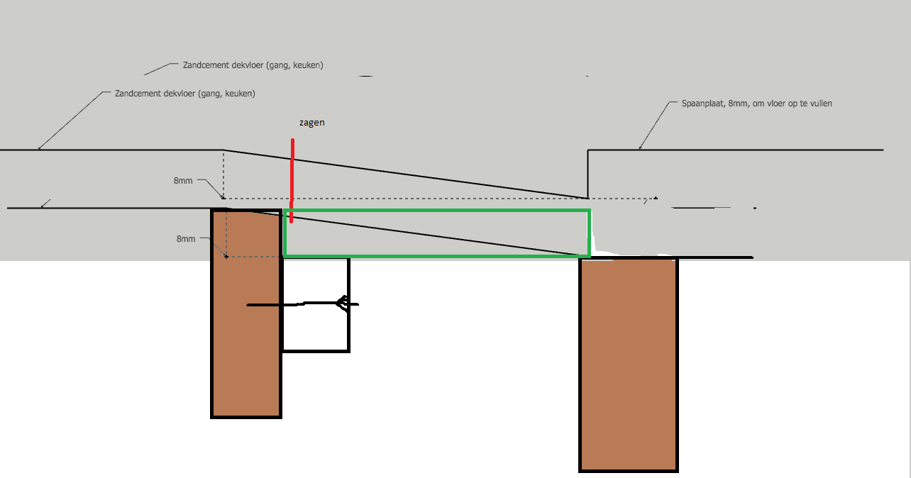

Ik heb een probleempje waar ik niet uit kom.
De vloer van de hal en keuken is beton, met daarop een zandcement deklaag. De vloer van de woon- en eetkamer is hout. Bij de verbouwing van m'n huis heb ik de keukenmuur laten wegbreken, waardoor ik nu dus een open keuken heb. Ook is er een nieuw deurkozijn tussen woonkamer en hal geplaatst.
Binnenkort wil ik de vloer gaan leggen (laminaat), zonder dorpel bij de tussendeur en uiteraard ook bij de keuken.
Probleem is echter dat de dekvloer van de hal en keuken net wat hoger is dan de houten vloer in woonkamer en keuken. Ongeveer 8mm. Dit wil ik gaan oplossen door op de houten vloer 8mm dikke spaanplaten te schroeven. De overgang is echter geleidelijk; na ongeveer 60cm is het verschil 8mm.
Waar ik niet uit kom is hoe ik die 60cm goed moet opvullen zodat het allemaal mooi gelijk loopt. Wie van jullie heeft een briljant idee? Ik ben vast niet de enige die tegen deze situatie is opgelopen!
Omdat plaatjes soms meer zeggen dan woorden, hieronder een schematische weergave.
Afbeeldingslocatie: https://i.imgur.com/T9fjom8.png

Anders dat verloop nog wat verder wegbreken, en je plaat gewoon verder leggen?

azerty schreef op woensdag 27 maart 2019 @ 21:08:
Een stuk van de zandcement dekvloer uitbreken bedoel je? Lijkt me bijzonder lastig om dat mooi te krijgen. Dan is het makkelijker om alles van de nu hogere dekvloer weg te hakken en daar een nieuwe dekvloer op te smeren die de juiste hoogte is (maar dat is ook een k-klus en heb ik eigenlijk geen zin in. Er is al genoeg te doen :p).

Nee, helaas. Het schuine deel is dus de aansluiting van de houten vloer op de cementen dekvloer. De houten vloer loopt schuin weg tot het na ongeveer 60cm zo'n 8mm lager is dan de cementen vloer.

sOid schreef op woensdag 27 maart 2019 @ 21:40:
Zou het werken om het op te vullen met wat stroken dunnere spaanplaat? Dus (bij wijze van spreken): dekvloer > 2mm spaanplaat > 4mm spaanplaat > 6mm spaanplaat > 8mm spaanplaat? Of ga je dat zien/merken?
gewoon opvullen en eventueel bijsschuren werkt zeker
Wanneer ik je situatie nu wel begrijp kan het ook zo
Links naast de andere balk zagen kan ook en kan het werken makkelijker maken.
(groen is nieuwe postite planken vloer)
sorry for not so 1337 paint skills :+
Afbeeldingslocatie: https://tweakers.net/ext/f/cX6VM0izFKquW2KrlonpT6Oa/medium.png
Gewoon de balk verlageen als er niets anders op staat kan natuurlijk ook. ;)
een vloer uitzoeken waar een verloop van 8mm niet erg is ook :+
