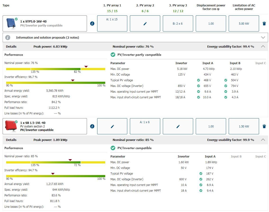

Ik begrijp dat, volgens deze datasheet, het mppt limiet 4 kW DC is bij een 6 kW omvormer. Waarom de 5 kW versie nog meer vermogen per mppt lijkt te hebben weet ik niet.
Op oost heb je 15 x 315 = 4725 Wp op een 4 kW mppt. Wanneer de zon er redelijk haaks op staat zul je er wel wat van merken. Maar op jaarbasis telt het niet aan. (ik heb een simulatie gedaan met Sunnydesign en helling van 35 graden, dan kost het minder dan 0.1% opbrengst op jaarbasis)
De Omnik 5 of 6K is wat mij betreft een heel goede keuze voor dit geval met groot verschil in stringlengte.
Op west heb je 6 panelen, dan zit je typisch rond de 187 volt DC en minimaal op 174 volt DC. Verre van ideaal (640 V) maar het zou moeten werken.
Wat betreft voltages, efficientie en vermogen zou ik liever de solarfrontiers op input 2 van de 3 fase omvormer doen en die 6 Qcells op die enkelfase omvormer.
Die enkelfase omvormer heeft namelijk een veel lager startvoltage en mppt voltage.

@busscherski Dat klinkt niet verkeerd, zoals jij het uitgerekend had. Het dak is overigens 45 graden dit zal alleen maar in het voordeel zijn van mijn iets te laag gewaardeerde omvormer(max 4000W per MPPT).
Afbeeldingslocatie: https://i.imgur.com/YLiFKI7.png
Klopt mijn afbeelding zoals jij bedacht had?

Ja, zo had ik het in gedachten.
Wordt de Solarfrontier momenteel als 4x3 binnengehaald of als 2x6?
Het moet 2x6 worden. Aanpassen van stringlengte 3 naar 6 is makkelijk, daar hoef je niet voor het dak op.
webje19822
Ik heb de Solarfrontiers in dit voorbeeld even allemaal plat gelegd omdat je maar 3 rijen in kunt vullen in Sunnydesign.
Tussen een 5 of een 6 kW SMA zit een jaaropbrengst van +/- 20 kWh.
Ik verwacht dat het bij de 5 of 6 kW Omnik ongeveer hetzelfde is.
Dus dat verschilt weinig, maar het prijsverschil tussen een 5 of een 6 kW omvormer zal ook weinig zijn.

Op dit moment als 4x3 omdat ik anders over max voltage kom, maar bij de nieuwe 5/6Kw omvormer kan het wel om 6 SF in serie te zetten. Moet het dak zowieso op omdat het hele dag word vernieuwd en ze er dus tijdelijk af moeten.
Zou dan wel de 6Kw nemen omdat 15 Qcells en 6 solar frontier op hetzelfde dakvlak samen 5775W zouden kunnen opwekken en het verschil is maar 5 tientjes. Maar bedenkt me net dat de 6Kw max 4000W per MPPT kan hebben en de 5Kw zijn volle vermorgen 5150W. Dus ja ergens is er een max of in de totaal van de omvormer(5K omvormer - 5150W waar de panelen samen 5775W kunnen, verlies 625W) of max per mppt(6K omvormer - 1 MPPT max 4000W kan en de Qcells 4725W, verlies 725W).

Ja het is lastig om op basis van deze gegevens te zeggen of 5 of 6 kW beter is. Gelukkig maakt het qua jaaropbrengst nauwelijks verschil. Ik denk dat we nu praten over minder dan 0.2% van de jaaropbrengst. (verwaarloosbaar)
