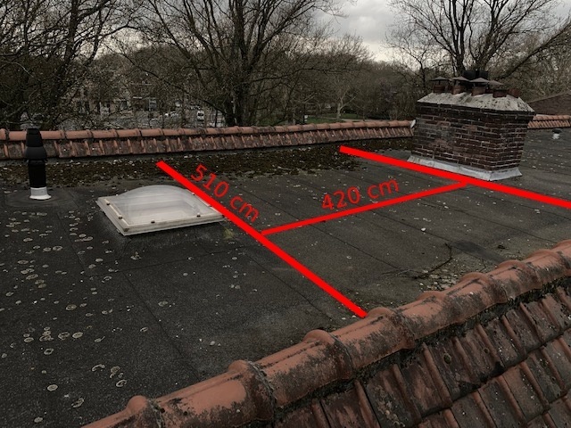

Op mijn dak wil ik graag zonnepanelen. Voor een groot deel heb ik een plat dak, verborgen achter een stuk schuin dak. Helaas heb ik twee grote bomen aan de zuid- en oostkant.
Zo ziet het dak eruit:

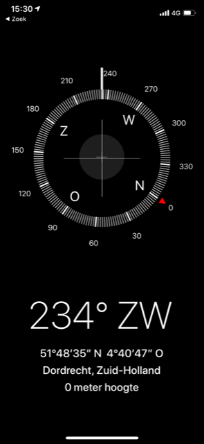

Als ik recht op het dak sta, met mijn neus naar de voorkant van het huis, is dit de orientatie:
Afbeeldingslocatie: https://tweakers.net/ext/f/LfhoCDUy7fEM6d84vg4MqSl5/full.png

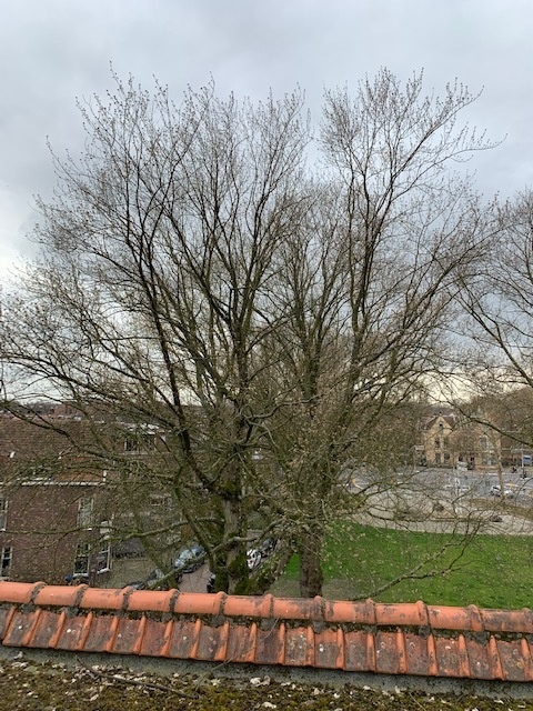

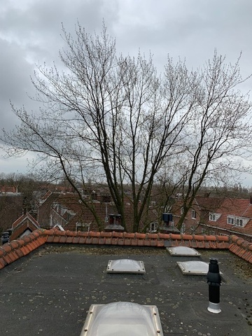

Aan de zijkant van het huis staat deze boom (de Zuid-Oost kant):
Afbeeldingslocatie: https://tweakers.net/ext/f/mHsw2pLe1A05bftP1Bm9zLMm/full.jpg

Die bomen zullen flink wat schaduw geven. Is het daarom verstandig om met optimizers of micro-omvormers te werken? Of heeft zoveel schaduw niet zoveel zin qua opwekking?

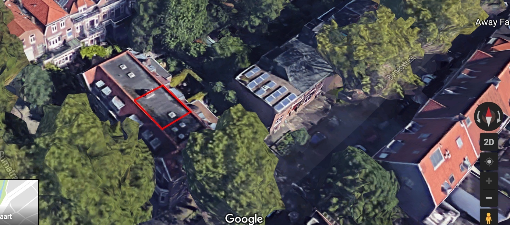

Zo ziet het eruit op Google Maps (Noord is boven):
Afbeeldingslocatie: https://tweakers.net/ext/f/k4OZGyU3J9r3l0hydZdBPmlo/full.jpg

Ik ben nog aan het oriënteren en heb nog geen offertes opgevraagd. Ik ben best handig en kan het zelf wel monteren en aansluiten. De meterkast heb ik zelf ook vervangen.
Ik weet nog niet zo goed welke hellingshoek handig is en welke oriëntatie de zonnepanelen moeten liggen. Als ik ze naar de zijkant laat wijzen op een schans, staan ze zo goed als ZO gericht.

Voor zo`n dak is SolarEdge denk ik wel op z`n plaats.

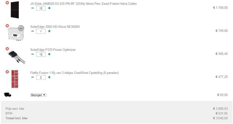

orf2
excl installatie wordt dat 3000 euro excl btw (komen nog wel wat kabels en ballast bij maar dat is centenwerk) voor 3900 Wp = 0.769 euro / Wp.
Met 280 Wp panelen, lichtere optimizer en lichtere omvormer kom je op iets van 0.75 euro / Wp.
Stel dat je, in jouw geval 800 Wh / Wp haalt dan haalt de set met efficientere panelen 0.8x12x325=3120 kWh per jaar.

[Afbeelding: orf2]
Ik zie in je afbeelding dat je gekozen hebt voor een oost-west opstelling. Dan kan ik wat makkelijker 12 panelen kwijt (denk ik), maar qua orientatie is Z-O praktischer op mijn dak denk ik?

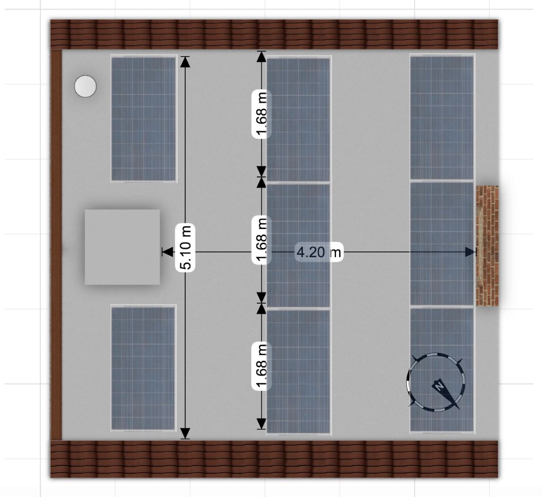

Dan wordt het NO-ZW.
Voor lage hellingen is de jaaropbrengst van oostwest oriëntatie bijna gelijk aan zuidnoord.
https://tweakers.net/ext/f/IWBMZqgqVgRGEX601F18EaSx/full.jpg
3 fase omvormer is volledig overkill voor 12 panelen.

NO-ZW betekent dat de frames in de breedte van het huis komen toch? Want het is tussen de schoorsteen en de lichtkoepel 420cm breed en dan passen er maar 2 panelen naast elkaar. En dan heb ik denk ik ook nog iets meer met de opstaande dakrand (+- 50cm) te maken.
Als dat het niet wordt, blijft volgens mij oriëntatie op ZO over, of ZO-NW, maar dan werkt die grote schoorsteen volgens mij wel erg veel tegen.

ben niet zo een fan van solaredge, omdat je een minimum aantal optimizers moet hebben voordat het systeem start.
en optimizers starten pas als ze geleverd krijgen van de panelen.
dus je hebt al snel 8 panelen nodig uit de schaduw om te starten.
dus als er iets anders is te verzinnen, dan graag.
(maar zou wel kunnen als je wil)
panelen zet je schuin omdat ze dan schoon spoelen,
(plat kan ook maar dan moet je toch wel 2x per jaar poetsen, en daar heb ik zelf een hekel aan.)
welke kant je ze laat op kijken, maakt eigenlijk niet uit. (behalve noord, maar met de kleine hoek van plat dak kan dat zelfs ook als het moet.)
je hebt 1 kant zonder schaduw, zet ze die kant op, lekker simpel. ;)

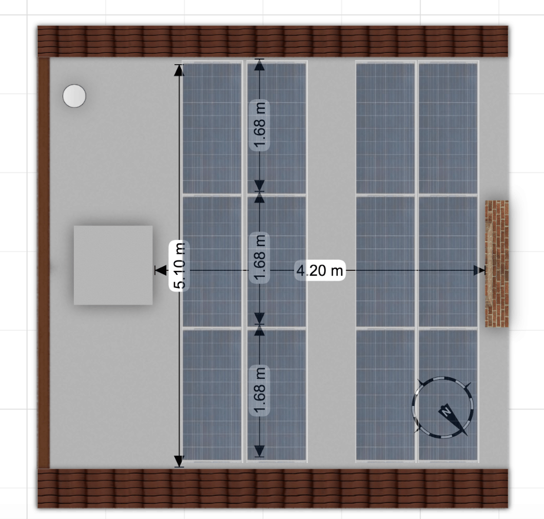

je zou voor de schaduw ook naar de deze panelen kunnen kijken:
https://www.winkelman-zon...90wp/51739/?display=tiles
die hebben dus 3 optimizers per paneel er in zitten. (maar geen logging per paneel zoals met solaredge)
jouw probleem is eigenlijk, dat een 1 fase omvormer eigenlijk het best werkt met 12x een 60 cellen paneel per mpp.
en alle panelen heb je dan het liefst naar 1 kant op kijkend.
je zou de jinko's best op zuid-west kunnen leggen en erg dicht tegen elkaar aan.
veel dichter als starters vaak denken. ;)
(doordat het platdak is, is de hoek ook vaak vrij plat, en een beetje extra schaduw koppen van panelen die er voor liggen is niet erg, wat dan heb je toch ook schaduw van de bomen.)
een 12x jinko zou moeten lukken, dit doe je dan op een goedkope +/-16A 1 fase TL omvormer.
zoals omnik/hosola/goodwe en dan koppel je de 2x mpp om tot 1x grote mpp.
eigenlijk simpel en goedkoop, lekker het kiss principe. ;)

Het voorstel van @migjes is denk ik prima maar er zijn meer opties.
Ik had NO-ZW op deze manier in gedachten: \/\/
Je dak is 4.2 meter breed. Daar passen dus 4 panelen van een meter in (Die schuin staan dus net wat minder ruimte innemen)
Dus dan komt de hoge kant tegen de schoorsteen. En de andere hoge kant tegen de lichtkoepel.
Het bevestigingsmateriaal wat ik liet zien is daar overigens niet geheel voor geschikt.
Als je toch Solaredge neemt is wat schaduw geen ramp meer.
In plaats van SolarEdge kan Jinko ook.
Of wellicht kun je onze suggesties combineren.

Ik heb een tekeningetje gemaakt met de hoge kant tegen de schoorsteen met 2x een V-vorm. Ik heb de noordkant ook even ingetekend:
Afbeeldingslocatie: https://tweakers.net/ext/f/nlV1BgIkjJfgcRLFWQQfkfgj/full.png
Als ik ze alleen op ZO richt, kom ik op 8 panelen:
Afbeeldingslocatie: https://tweakers.net/ext/f/l2LqPZGU4zRGmNRUqLaVHQrr/full.png
De lichtkoepel is ongeveer 1x1M. Ik weet niet helemaal welke hoek bij deze opstelling handig is. Met een hoek van 10 graden kan ik denk ik 3 rijen achter elkaar kwijt.
Verwijderd schreef op zondag 24 maart 2019 @ 18:16:
Ga verder niet inhoudelijk erop in, maar kijk ff naar de SolarEdge se2000m. Dit is een mooi systeempje met 1 optimizer waar 4mppt op zitten. Prijstechnisch redelijk aantrekkelijk voor kleine systemen.
Daar kan ik 8 panelen op aansluiten toch? Dat zou met dat laatste voorbeeld kunnen. Anders wordt het de SolarEdge 2200 HD-Wave SE2200H of de SE3500H voor 12 panelen?
Of zijn er betere legplannen te bedenken dan dit?

ZO zijn er nu 8 ingetekend en als je er nu op NW nog 6 bij legt? dan heb je maximaal je dak gebruikt /\/\/
Het werkt wel verwarrend dat de Noordpijl naar rechts onder wijst... 8)7

ik vind je planning niet echt fantastisch.
daar had best wat meer fantasie in gemogen. >:)
je oost-west (v vorm) daar kunnen toch nog wel 2 panelen bij?
de ZO, pfff wat zet jij de panelen ver uit elkaar.
je hebt best veel schaduw van de bomen, dus maar niet gokken op lente/herfst opbrengst.
maar voor volle zomer opbrengst.
voor zomer opbrengst doe je de panelen zo plat als mogenlijk.
ik stel even voor 10 graden hoek, dan hoef je maar tussen de panelen 10cm te hebben.
dus daar kan met gemak een extra rij tussen en kom ik op 11 panelen uit.
(je hebt nog steeds geen solaredge nog jinko panelen nodig. zonder optimizers)
maar je kunt gewoon extremer gaan, en maar 7 graden hoek gaan.
dan kom ik uit op 14 panelen.
panelen komen dan dicht op elkaar, dus ik zou dan wel naar jinko panelen gaan (optimizers zijn nodig).
even een los idee van mij, mag je over nadenken:
je bevestigt 1 stang aan de schoorsteen.
op de uiterste punten van die stang maak je een alu stang naar het dak, die je in een emmer steekt.
de emmer vul je af met een zak beton.
zit het vast aan de schoorsteen + ballast van het beton. d:)b
vandaar uit, maak je 6 stangen voorbij je dakraam.
om de panelen op te bevestigen.
(er zijn dan wel tussen steunen nodig, kun je zelf bepalen waar je die maakt.)
dan heb je en hele goedkope en degelijke schans voor 14 panelen.
voor de panelen raad ik dan aan de jinko's.
en als omvormer de StecaGrid 3611 fleX 3.6 kW.
https://www.winkelman-zon...?display=tiles&merk=Steca
dit vanwege de volgende redenen:
de stecagrid is een hoog rendement omvormer.
dat hoge rendement haal je alleen als de Vmpp hoog genoeg is.
met 14x32Vmpp haal je dat dus met gemak. ;)
omdat je toch wel wat schaduw hebt, is dan werken met de jinko's (dus maxiem optimizer) wel tof.
https://www.winkelman-zon...0wp/51739/?display=detail
ook geeft de omvormer precies 16A als uit gang, dus simpel met 2,5mm kabel aan een standaard groep te hangen.
dit is erg goedkoop aanleggen, en toch best (relatief) leuk high end spul.
14x290wp= 4060Wp.
met een kost prijs van 2500€, hier komt nog wat alu bij + beton, ik schat ruim een 500€.
dus (2500€+500€) / 4060Wp = 0,73€/Wp.
en dit zal ondanks de schaduw wel 3000kWh per jaar opleveren. (ik denk een beetje meer.)
je zou dit nog goedkoper kunnen doen.
door b.v. dit soort omvormers te gebruiken:
https://www.winkelman-zon...ifi/51004/?display=detail
maar dan moet je 2 stringen maken, die een vrij lage Vmpp hebben en dat is niet echt tof met schaduw. :-(
(en zelfs optimizers kunnen dat niet oplossen.)
dus dit is als het echt te duur word wel te doen.

Nog een keer bedankt voor je uitgebreide reactie! Erg waardevol. :)
Ik ken de Jinko panelen niet zo goed. Moeten daar losse optimizers bij zoals bij Solaredge?
Even dat ik het snap: Bedoel je vanaf de schoorsteen 1 lange schans maken tot het dakraam waarop dan 4 rijen van 3 panelen liggen, plus links en rechts naast het dakraam (3-3-3-3-2)?
Met 7 graden over 5,20 meter, wordt dat bij de schoorsteen dan 64 cm hoog. Dat is misschien net wat aan de hoge kant qua wind en ik moet even kijken of dat zichtbaar is vanaf de straat.
Bedoel je het zo?
Als alternatief zou ik nog voor deze schans kunnen gaan:
https://www.sun-solar.nl/...en-hellingshoek-sunsolar/
En daarmee 2 rijen van 6 panelen maken, met iets van 20cm tussenruimte. Alleen voor de 2 panelen links en rechts naast het dakraam dan nog een schans. Dan heb ik geen (verdere) ballast meer nodig denk ik en is het de helft minder hoog (en blijf ik onder de dakrand van dakpannen).
14x290wp= 4060Wp.
Dat lijkt me een hele mooie doel-opbrengst tegen inderdaad bescheiden kosten! :)
Wordt de rekensom dan zo?
14x Jinko 290Wp (a €149) = € 2.087
1x StecaGrid 3611 fleX 3.6 kW = € 865
Alu, beton, kabels, e.d. = € 500
Totaal € 3.452 incl. BTW, of ongeveer € 3.000 excl. BTW

orf schreef op dinsdag 26 maart 2019 @ 14:55:
in dat type jinko zitten al 3x (Maxim Intelligent) optimizers.
dus 3 optimizers worden al mee geleverd in het paneel zelf. >:)
(dit maakt het best wel een goedkoop systeem.
je mist dan alleen dat je niet kunt loggen per paneel zoals bij solaredge wel kan.)
Bedoel je het zo?
jep, je hebt hem door, alleen de 64cm die hoef je niet te doen.
mag je zelf beslissen hoe hoog je die wil hebben. ;)
zolang het maar schuin is en afwatert en schoon spoelt.
(7 graden zeggen we vaak als minimum, dat klopt ongeveer wel,
maar dat is een totaal uit de lucht gegrepen getal waar je van af kunt wijken als nodig is zo als bij jouw.)
ach is ook wel een aardige oplossing, maar wel iets minder mooi.
(ballast los ik meestal op met stoeptegels, die kun je vaak gratis afhalen anders moeten die mensen het naar de stort brengen en dan moeten ze betalen.
gewoon creatief denken, en simpel oplossen.)
jep zo moet je rekenen.
(Alu, beton, kabels gokje is 500, maar dat is ruim geschat, kan ook wel voor 300 als je een beetje handig bent en spulletjes kunt ritselen.
de prijzen van winkelman zijn zeker niet fout, ze maken een gezonde winst.
als je het wil aanschaffen check ook lokale installateurs wat die kunnen leveren, die kunnen soms nog wel een stukje er onder gaan zitten. ;) )
we rekenen hier ex BTW zie:
https://www.belastingdien...igenaren_van_zonnepanelen
tja je krijgt het grootste gedeelte terug, dus mee rekenen is niet nodig.
begrijp ook dat 3000kwh een schatting is, maar ik schat altijd te laag, kan het alleen maar mee vallen. >:)
(altijd lastig om bomen goed in te schatten, maar ik sta er niet van te kijken als je toch nog de 3500kWh zou hallen. :? )
je zou ook gerust b.v.:
LG panelen kunnen pakken.
https://www.winkelman-zon...65wp/51376/?display=tiles
stuk duurder, en je hebt dan wel een solaredge omvormer nodig + 14x optimizers.
(en zwaardere kabel+groep etc etc)
je hebt dan wel meer Wp en meer opbrengst, de terug verdien tijd word dan wel langer, maar een paar jaar extra dat is het, ook dat verdien je terug, duurt alleen langer. ;)
denk rustig over alles eens na, wat wil je zelf doen en kun je ook zelf.
en met welk systeem heb je zelf het beste gevoel.
ik kan je alleen maar voorzetjes geven, jij beslist.
dat is eigenlijk wel het belangrijkste. ;)
