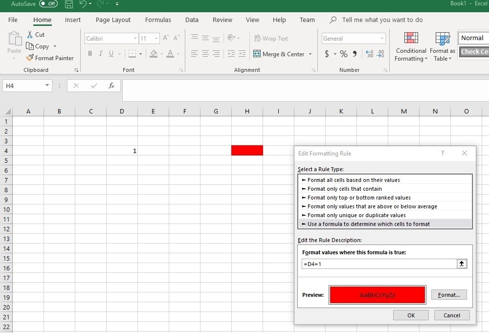

Ik vind je niet echt prettig reageren, maar hierbij een screenshot. Misschien doe ik wat verkeerd in de conversie van Engelse naar NL-Excel, maar dat mag je zelf oplossen.
Afbeeldingslocatie: https://tweakers.net/ext/f/s1joTsKJK7sgimkVyPMA0EX1/thumb.png

loeberce schreef op vrijdag 22 maart 2019 @ 14:40:
Excuus dan, maar dat gold voor jou ook wel een beetje. Vandaar dat ik ook wat kortaf was. Laten we het daar dan niet verder over hebben, ok?
Je screenshot helpt wel, want dáár zit dan ook de crux voor TS; je moet niet 'Alleen cellen opmaken met' gebruiken, maar 'Een formule gebruiken om te bepalen welke cellen worden opgemaakt'. En ik heb weer wat geleerd, want deze optie is nieuw voor mij.
Sowieso vind ik Excel hier zelf ook niet echt duidelijk, want er staat duidelijk bij "Waarden opmaken waarvoor deze formule geldt:" wat de indruk wekt dat Excel naar de waarden in deze cel kijkt en je dus niet kunt verwijzen naar andere cellen.
