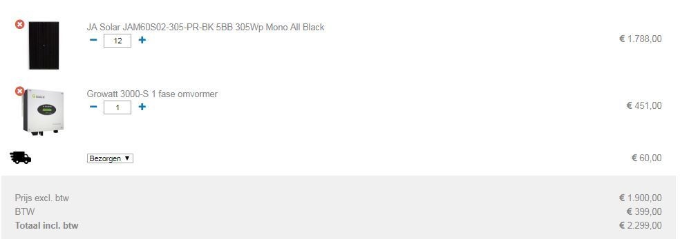

De omvormer is een 3680H, er kan dus nog wel iets bij (hoeveel weet ik eerlijk gezegd niet). Nu is het 3465 WP, ik denk dat 1 of 2 nog wel moet kunnen. 3465 + 2 x 315 = 4095.
Schaduw is geen ramp he! Dat is alleen in de ochtend, maar heel de middag is het extra, plus dat je SE hebt die dat mooi op kan vangen, als 1 string op een gewone omvormer zou ik het niet doen nee.
Ruimte om te lopen kan nog prima als je de achterste rij wat naar achteren zet, en de voorste wat naar voren, dan kan dat 2 rijen 5 worden en 1 losse naast de lichtkoepel. Die 2 aan de voorste rijen plakken zou ik doen, staat ook netter.
Als je het volgend jaar wilt kan je ze misschien niet meer kopen, ook iets om rekening mee te houden, voor SE niet erg maar kwa looks weer wel.
