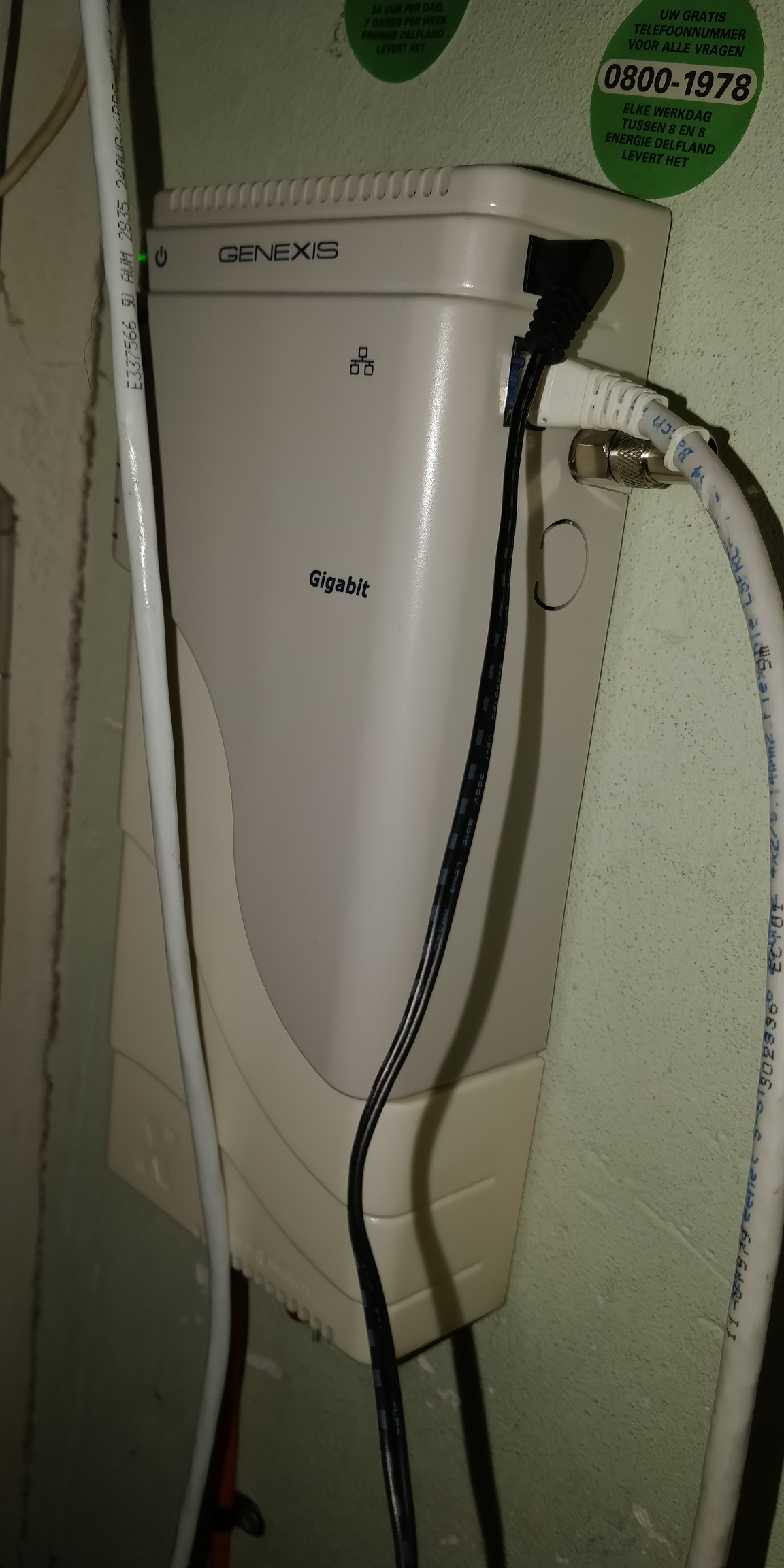

Ik heb al een tijdje last van een het fenomeen dat mijn internet (en tv en telefoon) wegvalt zodra de deurbel gaat. Ook valt de verbinding soms weg als de afzuigkap uitgezet wordt of als de wcdeur snel gesloten wordt.
De wc zit in dezelfde gang als de meterkast, dus misschien iets met luchtdruk verschil? Of het lampje van de wc is slecht aangesloten, dat zou ook kunnen...
Ik heb een glasvezelkabel die bij mijn meterkast naar binnen komt.
In die meterkast zit een glasvezel modem aan de muur op 1-1.5m hoogte. Deze modem wordt van stroom voorzien doormiddel van een gat in de vloer van de kamer erboven. Via ditzelfde gat gaat ook een internetkabel van de modem naar de router (beruchte experia box v10 ofzo)
De router is geplaatst in de kamer boven de meterkast, van de router lopen een aantal andere kabels:
Telefoonkabel naar telefoonstation naast de router
Internetkabel door gat in de vloer naar meterkast, door gat in de muur naar televisie
Internetkabel naar gat in het plafond naar zolder toe
Internetkabel naar plafond, naar deur van kamer, naar andere kamer toe
De deurbel loopt ook via mijn meterkast, er zit een "klangeltranformator" (Duits woord) op de achterplaat onder de meterkast gemonteerd, deze zet 230V naar 9V om.
De draad uit deze transformator loopt naar de bovenrand van de deur van de meterkast om vervolgens een verbinding te hebben met de knop buiten. Van die knop loopt er een draad terug via dezelfde weg om een gesloten circuit te maken.
Een zooitje, vast en zeker, maar ja doe-het-zelf met weinig kennis en geen stopcontact in de meterkast en voila :X
Wat heb ik geprobeerd om het probleem op te lossen?
De internetkabel van de modem naar de router is een CAT7 UTP kabel van ~2m.
Om de internet en telefoonkabels geprobeerd een "shield" te maken van aluminiumfolie... werkte niet dus is weer verwijderd.
Ik vermoed dat het mogelijk is dat de verschillende kabels die horizontaal en verticaal (door de meterkast) lopen functioneren als enorme antennes voor elektrische ruis, ik weet alleen niet welk apparaat daar gevoelig voor is (modem of experiabox, voeding van modem etc).
Zeker het uitzetten van de afzuigkap, die behoorlijk ver van de meterkast verwijderd is, zou geen effect mogen hebben...
Ik heb tegenwoordig wel een stopcontact in de meterkast, maar ik kan me moeilijk voorstellen dat het dichterbij plaatsen van een voeding een grote verbetering oplevert.
Ik heb dus geen idee wat ik moet veranderen om dit probleem te verhelpen.
Bij voorkeur wil ik het oplossen met zo min mogelijk kosten, dus een elektricien bel ik liever niet.
Foto's kan ik vanavond leveren indien gewenst.

Shunt schreef op vrijdag 22 maart 2019 @ 08:32:
Eventjes alles op een rij gezet hebben alle "incidenten" een ding in gemeen.
Mechanice beweging. Van het kapperen van een deur tot het trillen van een bel / transformator.
Wellicht dat je eens moet laten kijken naar de verbinding van je glasvezel modem. Wellicht dat die niet helemaal goed zit.
Verder kijk eens naar je modem terwijl iemand de deur van de WC dicht gooit de bel drukt en de afzuigkap aan / uit zet. Wat gebeurt er op je modem en je router. Welke lampjes gaan branden of stoppen met branden.
De lampjes lijken allemaal te blijven knipperen, dus dat helpt niet.

Ik heb alle kabeltjes flink zitten wiebelen terwijl ik een ping uitvoerde, geen problemen ondervonden dus die zitten goed.
Het is een ding-dong deurbel (ding bij indrukken, dong bij loslaten), waardoor ik vermoed dat die klangeltransformator niet nodig is, weet jij hier meer van?
Ik denk dat ik het heb kunnen reduceren tot één oorzaak type: elektrisch

Geen problemen met wiebelen aan kabeltjes tijdens een ping. Afzuigkap is natuurlijk een apparaat dat tijdelijk veel stroom gebruikt bij het inschakelen. Het internet valt weg door meerdere oorzaken op meerdere groepen.

Nee ik heb zelf geen kabels geknepen, het lijkt elektrisch te zijn aangezien aan de kabels wiebelen geen problemen gaf.

Het lijkt erop dat de verbinding tussen de ExperiaBox en het modem wegvalt, gezien de "verbonden timer" gereset is nadat ik ermee zat te rommelen.

Ik heb wat zitten proberen en het is vrijwel zeker iets elektrisch.

Het lijkt erop dat het ergens tussen de router en de glasvezelkabel zit, de lampjes op de glasvezelmodem blijven wel allemaal knipperen, maar de "uptime" van de router is opnieuw gestart. Een reboot lijkt er niet op, ping naar lokale apparaten blijft werken.

Ik heb wat meer zitten testen, lijkt een elektrisch probleem.

Ik heb de moed bij elkaar geraapt om support te bellen...
Uiteraard vroegen die aan mij of ik de stroomvoorziening kon verplaatsen en dan kijken of dat effect had.
Ze vertelden mij ook dat ik een elektricien moet laten komen om mijn meterkast na te laten kijken...
Ze hadden het over een grondplaat waar de glasvezelmodem op bevestigd zou moeten zitten... Hij zit hier gewoon op een verder kale muur gemonteerd, dus ik weet niet waar die "grondplaat" zou zijn?
Is het gewoon verkeerd gemonteerd door hun? Want ik laat liever geen dure elektricien komen...
Zie foto: Glasvezel modem

Ik zou een ander stroompunt proberen, maar verder goedemorgen wat een afschuiven :/
Jij hebt niks te doen met de montage van de glasvezel aansluiting en als er verder geen elektrische problemen zijn, net zo min met een elektricien.
Kortom wat steviger in je schoenen staan en zorgen dat een monteur komt. Als er verder geen apparaten uitvallen, maar het genexis glasvezel modem wel, waar zou het dan aan liggen :)

Je moet niet bellen met je hele verhaal maar dat je het wan lampje regelmatig ziet uit gaan en de genexis lijkt te herstarten/uit te vallen.

Duidelijk, de reden dat ik een hekel heb aan support :/
Ik heb een ander stroompunt geprobeerd, haalde geen ruk uit natuurlijk, want het apparaat valt niet uit.
Maar goed er komt binnenkort wel een of andere leier een slimme energiemeter installeren dus misschien kan ik die voor twee extra seconden lastigvallen.
