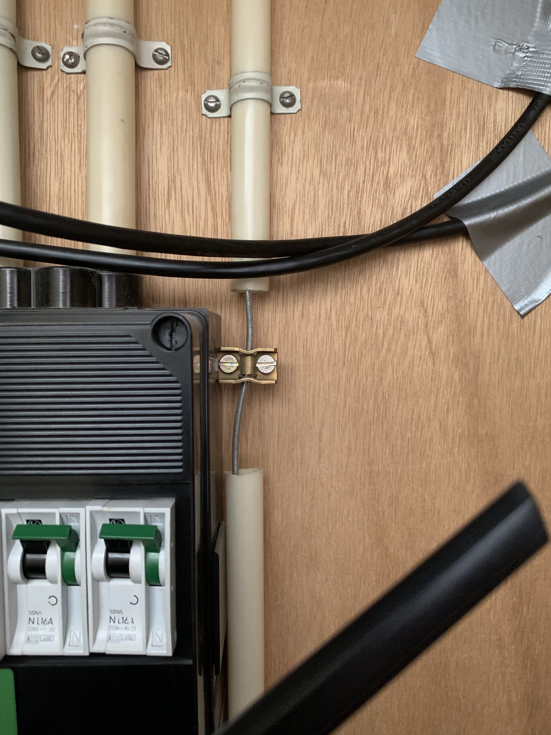

Foto.

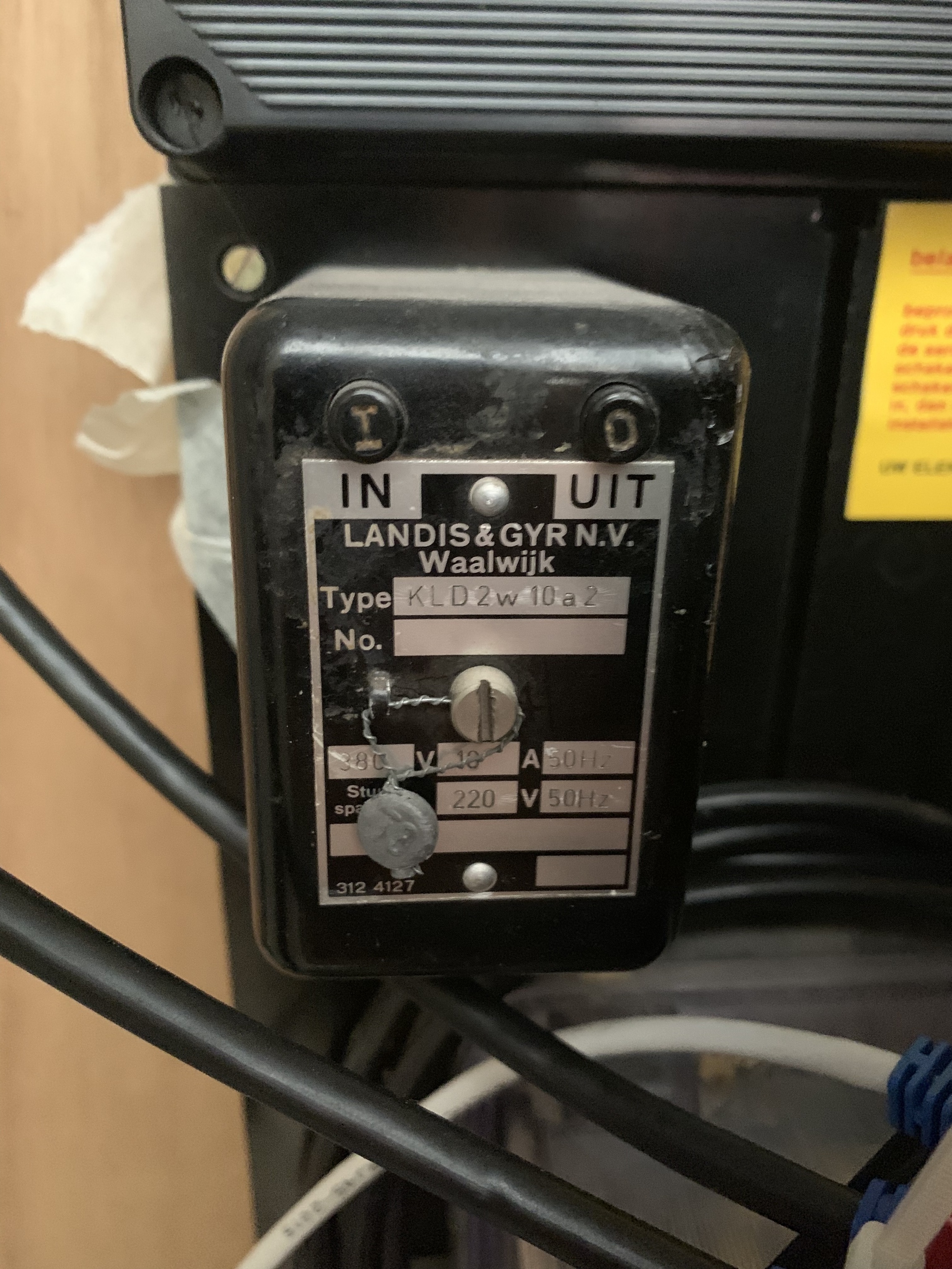

Foto2

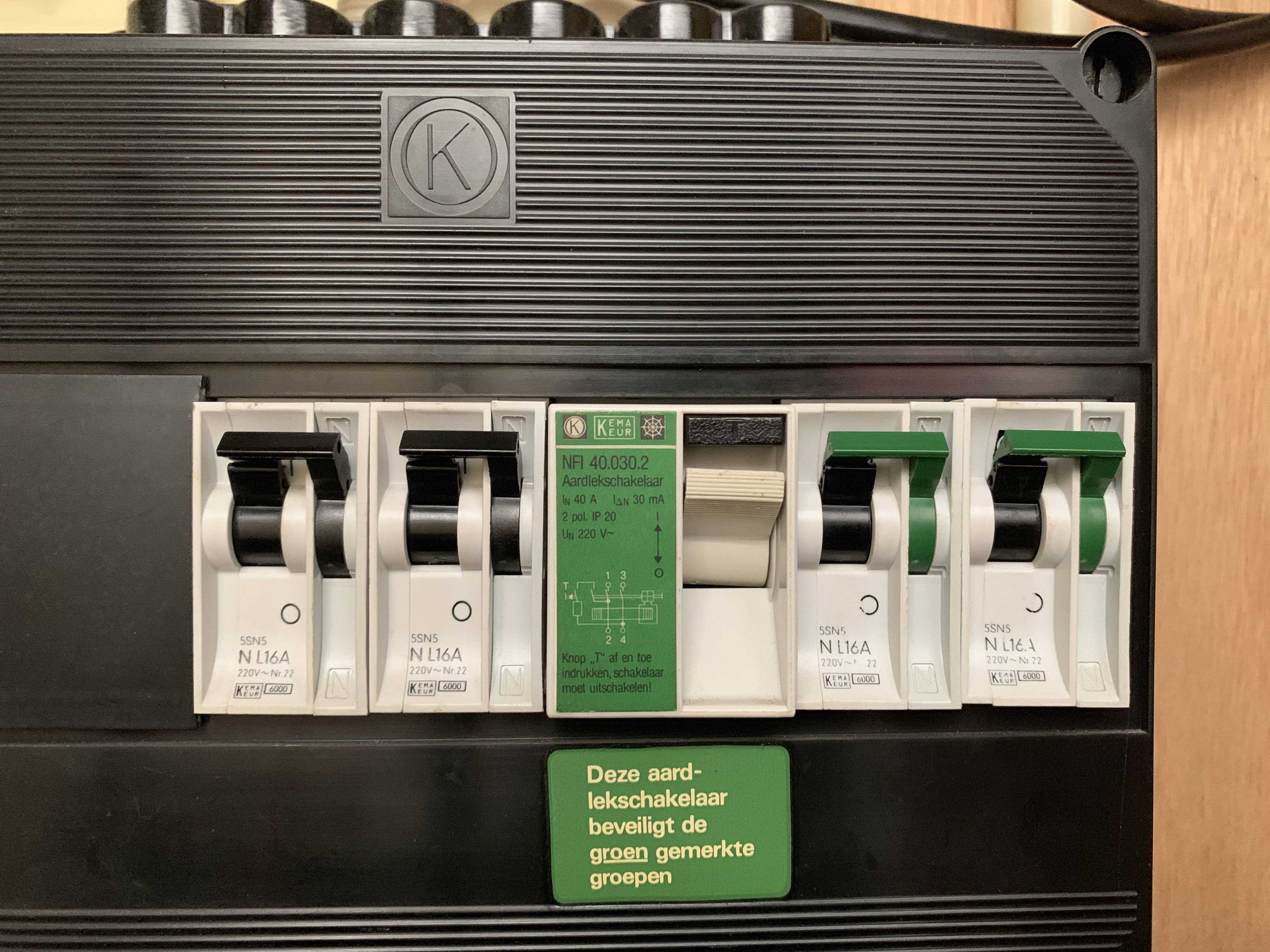

Foto3

#Voor #Iedereen. Ik heb mijn starterspost hierboven aangepast. 6 foto's van mijn meterkast zijn toegevoegd, voor de nieuwsgierigen :-)

Het zou mij niets verbazen als het zogenaamde geaarde stopcontact niet eens correct is aangesloten; dus dat het contact dat voor de aarding moet zorgen, niet verbonden is met een aardedraad.

Dit lijkt op een probleem met je aarde, als jij onder "spanning" staat als je je verwarming aanraakt is er waarschijnlijk ergens een onderbroken aarde. Dit klopt sowieso niet.
//EDIT: Dit is heel gevaarlijk, aangezien alles in je badkamer ook aan dezelfde aarde hangt. Stel dat de onderbreking verder zit dan je badkamer kun je daar dus prima onder spanning komen te staan met veel water... Dus laat dit zeker nakijken.
