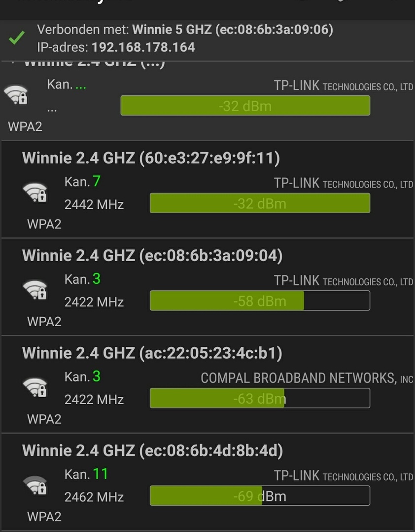

  • Florida
  • Laatst online: 26-11 21:00
Wifi Analyzer prscr
@laurens0619
Zie hier de afbeelding middels Wifi Analyzer.
Beveiliging staat standaard op WPS.
Ik heb dit aangepast naar de instellingen zoals in jouw afbeelding.
Ga vanavond e.a testen.
Nogmaals dank!

  • laurens0619
  • Laatst online: 23:27
Florida schreef op woensdag 20 maart 2019 @ 15:42:
[Afbeelding: Wifi Analyzer prscr]
@laurens0619
Nogmaals dank!
Ik kan helaas de foto niet zien want "Deze foto staat in een map die beveiligd is met een wachtwoord; ga naar de fotoalbum-map om het wachtwoord in te voeren."
edit: nu wel
Je 2.4 netwerk lijkt qua roaming er goed uit te zien (alhoewel ik de detail van de security mis). Interessanter is om de 5ghz analyse te pakken maar ik verwacht een vergelijkbare setup.
Als je client "blijft" hangen op een verkeerd ap, is dat dan op het 2.4 of 5ghz netwerk? Op de 2.4 zou ik kunnen voorstellen omdat de signaalsterktes vrij veel overlap hebben.
Of begrijp ik uit je vorige post dat je de instellingen inmiddels gewijzigd hebt en je met deze settings nog niet getest hebt?
