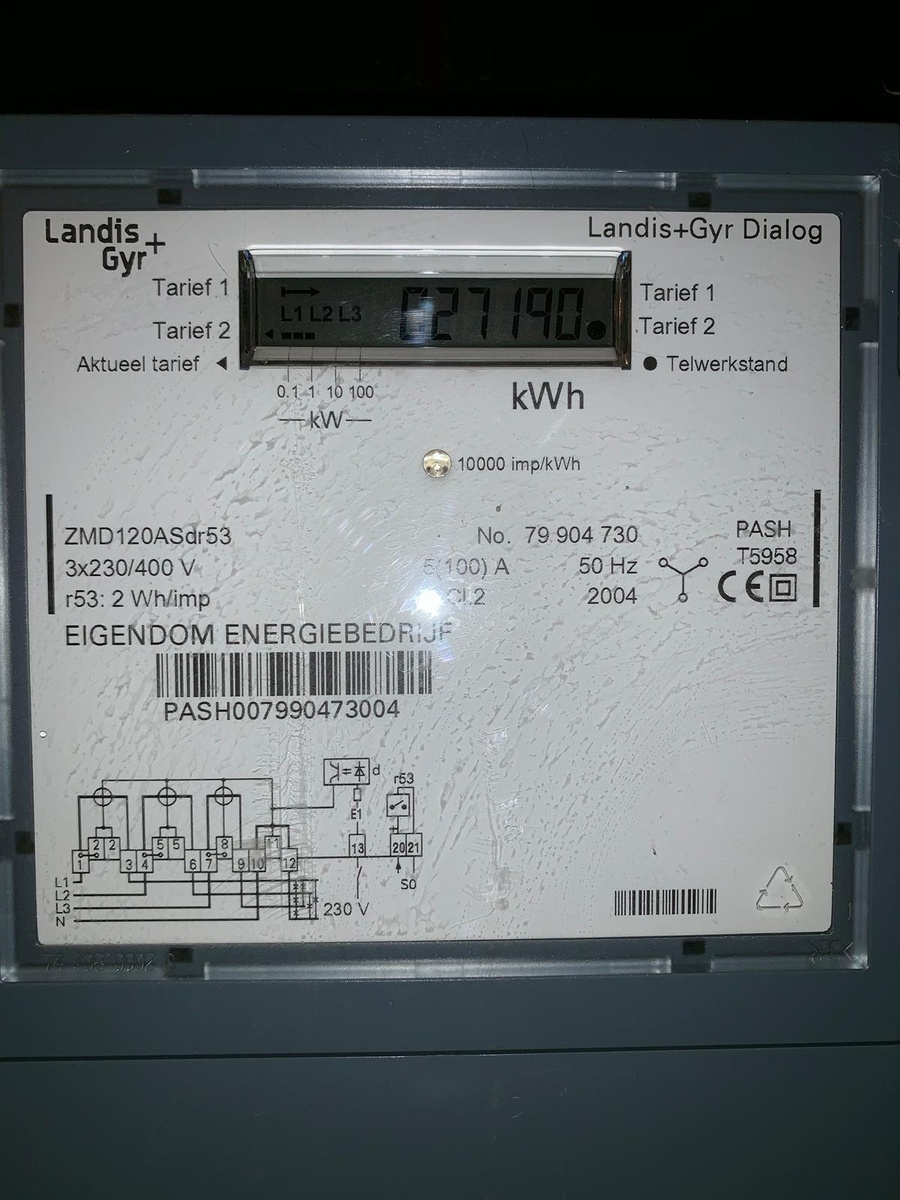

Mijn vader stuurt me zojuist 2 foto's: Van zijn kWh teller gisteren en zijn kWh teller vandaar (Ferraris).
Hij heeft vandaag 7 kWh verbruikt. Maar zijn Omvormer geeft aan ruim 20 kWh te hebben opgewekt.
Kan het zijn dat de meter niet terug loopt? Hij kan nooit ruim 27 kWh verbruikt hebben zijn gas gestookte tussenwoning, zonder airco/warmtepomp/Elektrische auto..

Ogh ogh.. Nooit aanemen wat iemand je verteld, zelfs niet als het je vader is ;)! Het is dus blijkbaar geen feraris, foto's druppelen net binnen. Maar een Landis & Gyr Puls meter uit 2004.
Heeft deze teruglever tellers? Kan er zo snel niks over vinden.
Gaat blijkbaar om een: ZMD120ASdr53
Afbeeldingslocatie: https://tweakers.net/ext/f/EtPhtp0WeXGq7dVGbcZq4aIq/full.jpg
Iemand ervaring mee, hoe werkt zo'n ding?

BasvanS schreef op dinsdag 19 maart 2019 @ 19:54:
Kan niet zo gauw iets vinden, wel dat ie afgekeurd is en in 2020 wordt vervangen.

Alle digitale meters die ik ken hebben of continue 4 meterstanden in beeld dan wel een knopje om deze 4 1 voor 1 te bekijken.
Is de installatie aangemeld bij de netbeheerder? Zo ja dan had die het moeten laten weten.
Aanschouw hier de eerste die dat niet heeft.Geen knop! Installatie is aangemeld na plaatsing maandag. Installateur heeft verder niet gezegd over de meter. 2 tarieven die elkaar afwisselen en een pijl die aangeeft of je afneemt of terug levert. Zal vandaag eens kijken of de pijl ook daadwerkelijk naar links staat als de zon begint de schijnen.
@JoKo ik zie de ZMD120ASD niet staan?

Als hij maandag is aangemeld ga je waarschijnlijk nog bericht krijgen. Daar kun je op reageren en dan komen ze een nieuwe plaatsen. Dat zou ik ook maar doen als hij toch afgekeurd is... Je kan ook zelf even contact opnemen op de boel te versnellen, zeker als je zegt dat je een ''slimme'' wilt n.a.v. plaatsing PV staan ze vaak erg snel voor de deur. Type is volgens mij ZMD120AS, dat dr53 zie ik nergens staan bij L&G.

Hij leek hier op, dus dat is m niet.
ZMD120AS (Z.D100AS)
2002
Pagina 24 regel 8 van onder.
https://zonnepaneelkiezen.nl/doc/kwu-meters-metercodes.pdf
Leveren / terugleveren staat geen kruisje.
