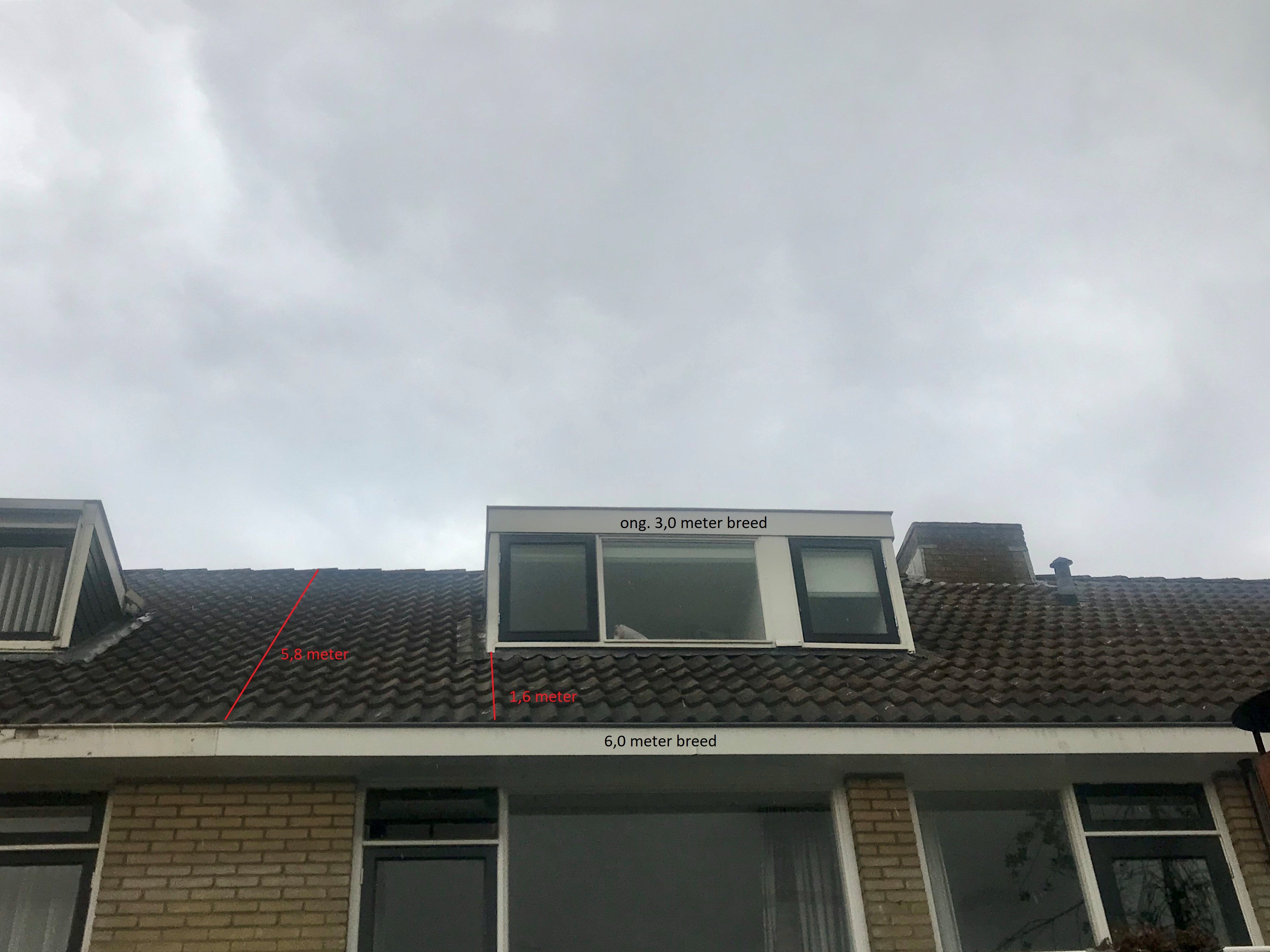

Gezien de aanwezige kennis hier, probeer ik hier ook wat duidelijkheid te krijgen over het plaatsen van zonnepanelen.

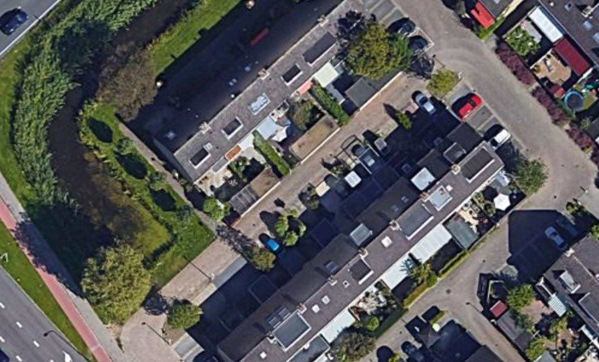

Mijn huis is gesitueerd op het zuidoosten, dus qua bezonning prima.
Afbeeldingslocatie: https://tweakers.net/ext/f/MJ6CIvDWB2hPfiOy6g2iMnVi/full.jpg
Het huidige elektra verbruik is ongeveer 3000 kWh
Afbeeldingslocatie: https://tweakers.net/ext/f/WDf8mkCKMWk1nKEF8c4TcpLW/full.jpg
Afbeeldingslocatie: https://tweakers.net/ext/f/fmiqsddB9Za8psgmH3ss42gK/full.jpg
Ik zou graag wat tips ontvangen hoe ik dit dakvlak het beste kan vol leggen met panelen. Onder de dakkapel worden standaard panelen in portrait denk ik net te krap.

Kloppen de maten?
Hoogte pan tot pan is 341 mm ?

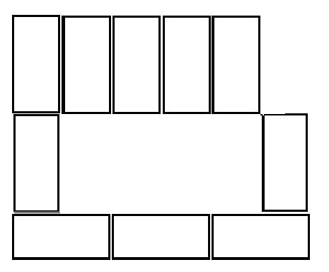

Is dit iets?
Afbeeldingslocatie: https://tweakers.net/ext/f/bxnJFSoSMFmEFyGZqsZQOMHZ/thumb.jpg
https://www.sun-solar.nl/...n-e201-incl-btw-sunsolar/
https://www.winkelman-zon...lay=tiles&merk=JA%20Solar
Ik zou op de onderste 3 en naast de dakkapel wel optimizers plaatsen ivm de schaduw, als je een stringomvormer plaatst.

AUijtdehaag schreef op dinsdag 19 maart 2019 @ 18:34:
Waarom zou je de onderste drie voorzien van optimizers? die krijgen vrij weinig schaduw?

JP_S schreef op dinsdag 19 maart 2019 @ 20:32:

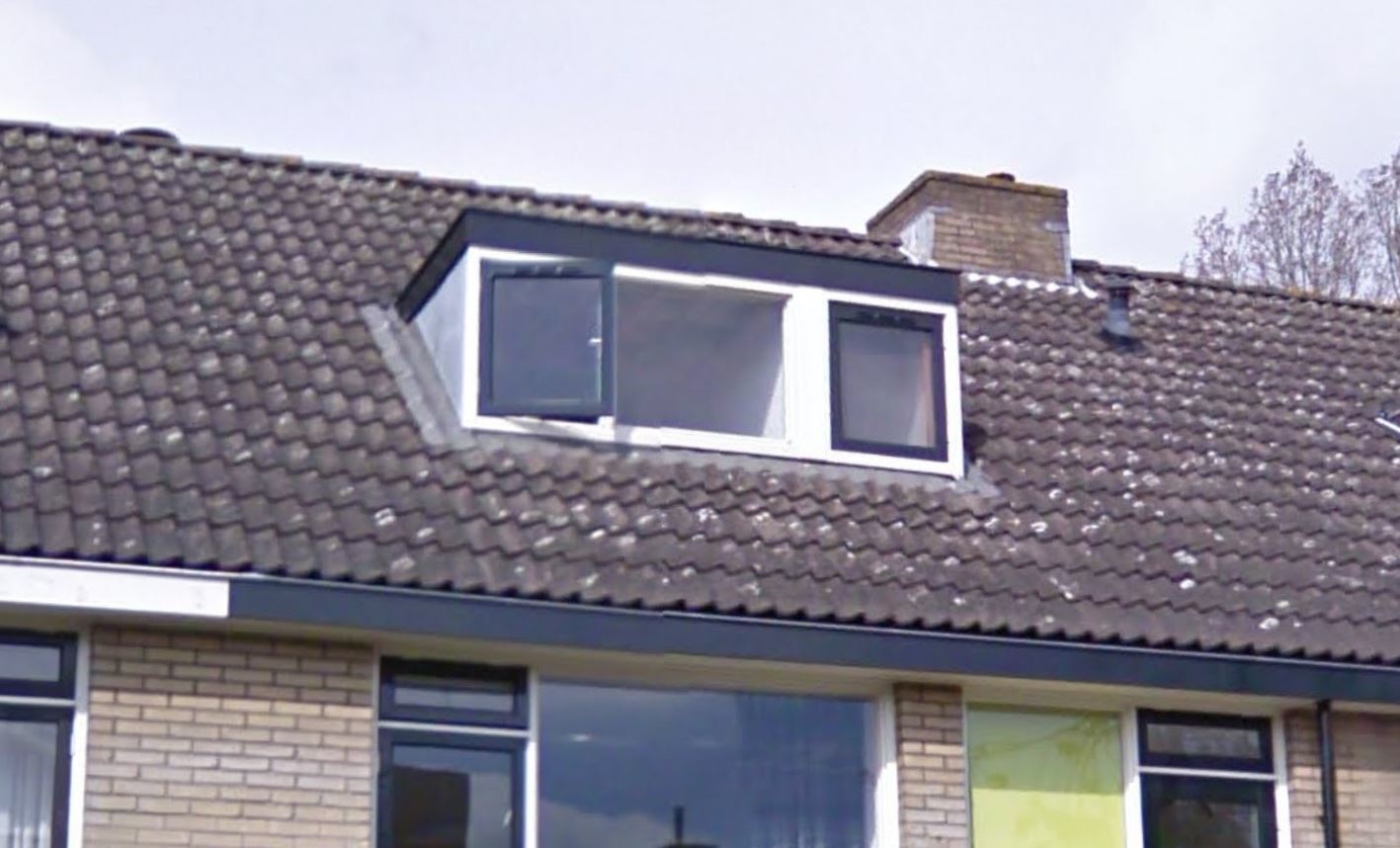

Dakkapel van de buren in de middag.
@AUijtdehaag
Gezien de ruimte onder de dakkapel past daar mooi 5 stuks kuro toch? Boven ook 5 en klaar 3000 kWh/j

@Rol-Co Ja maar dan gaat de regen waarschijnlijk wel voor het merendeel over de dakgoot.

Ah dat is alleen bij stortregens, bij normale regen stroomt er geen waterval van de panelen af, dat valt reuze mee, sneeuw is lastiger, dat propt op in de dakgoot.
Je hebt 35 dakpan bultjes nodig voor 5 standaard panelen portrait.

@Rol-Co
Ik heb zelf geen ervaring met panelen zo dicht op de rand.
In dit geval is het voordeel van Kuro's alleen dat het er mooier uitziet (En mogelijk betere kwaliteit)
Met het legplan van @AUijtdehaag heb je wel gewoon alle regen in de dakgoot en het scheelt al snel 800 euro.
  • AUijtdehaag
Ik tel 4,5 pan hoogte x 341 mm =1530 mm onder de dakkapel
Kuro past (denk ik) ook niet. En veel te duur natuurlijk. ;)
Later in de middag krijgen de panelen schaduw onder de dakkapel, van de dakkapel.
[ Voor 51% gewijzigd door AUijtdehaag op 19-03-2019 22:06 ]

Regen is inderdaad wel een goede om rekening mee te houden, had ik nog niet aan gedacht. Het dak is vrij stijl waardoor de goot niet heel diep is.
is het eventueel nog een optie om nog twee panelen bij te plaatsen op de dakkapel?
En kan dit allemaal op 1 string?
