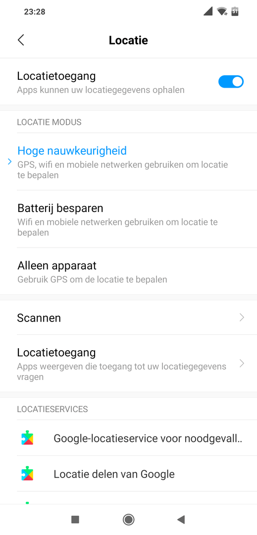

Je zou trouwens bij de locatie instellingen van je telefoon kunnen proberen om hem op 'alleen apparaat' te zetten:
Afbeeldingslocatie: https://tweakers.net/ext/f/mSE0j3B8hdCo7hiSdVQQWB9G/full.png

Ik heb alles geprobeerd.
Een fabriek reset, andere naam.
Het gaat om een linksys ea9500 icm velop systeem.
Ik las idd dat het vanzelf moet oplossen maar het is al 3 weken zo.
Best vervelend als je telefoon tegenwoordig zo afhankelijk is van de locatie bepaling.
Ik kan het gedeeltelijk omzeilen door op de telefoon locatie nauwkeurigheid wifi gebruik uit te zetten.
Sommige apps weten dan mijn locatie niet maar google maps weet mijn locatie in elk geval wel.
Dit is voor nu een oplossing. Hopelijk pakt google de nieuwe locatie van de router snel.
