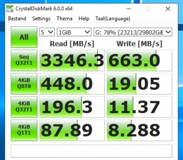

Snelheid van de array ziet er dan wel weer redelijk normaal uit volgens mij. Ik voeg zo crystal disk mark screenshots toe.
1GB (Dus dat valt binnen de 4GB Cache):
Raid6-1GB
8GB (Dus zonder cache):
Raid6-8GB
