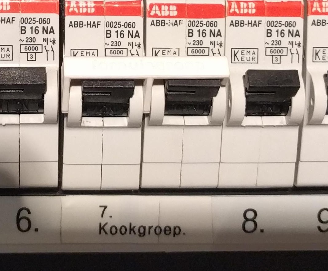

Wij hebben ook een kookgroep, maar die lijkt op eerste gezicht niet fysiek gekoppeld. Toch slaan ze tegelijkertijd af ben ik achter gekomen. 🤐
Afbeeldingslocatie: https://i.ibb.co/KDJStfJ/IMG-20190316-115742.jpg

@Verwijderd De installateur/aannemer zou deze groepen (9 & 10) moeten koppelen met een al voorgestelde brug of vervangen door: https://www.vekto.nl/inst...roep-2x-1-polig-nul-16a-b
Ik kan wel Gacia kookgroepen vinden maar geen koppelbruggen zoals @Matis laat zien.
De verplichting is dat beide "groepen" in 1 handeling uit te schakelen zijn, en dat je dus NIET 2 automaten apart moet afschakelen zoals in dit geval.
Je kan dit makkelijk testen door het hendeltje van groep 9 uiterst links (of groep 10 uiterst rechts) vast pakken en af schakelen, daarbij hoort de andere ook uit te gaan.
Tevens verander je de nummering normaal gesproken ook, zodat het geen groep 9 & 10 meer is maar is gezamelijk groep 9 en daarna de losse automaten weer groep 10 & 11 (i.p.v. groep 11 & 12)
@jelmervos Jou kookgroep is wel een "officiële kookgroep" al lijkt dit op 2 losse automaten ;)

Annuk schreef op zaterdag 16 maart 2019 @ 12:22:
Ja, als ik goed kijk zie ik dat ze fysiek aan elkaar zitten. Dit is op de foto ook net te zien.
"The shell stopped unexpectedly and Explorer.exe was restarted."

jelmervos schreef op zaterdag 16 maart 2019 @ 12:27:
Dat niet alleen, als je goed kijkt op de groep net boven het rechter gedeelte v/d schakelaar zie je daar het "schakelschema" op staan ;)
Tevens wijkt het type nr af van de 2 groepen ernaast ;)

Lees je eens in in het begrip "kookgroep".
@Xander Dank voor je reactie. Dat de voeding van boven komt, komt waarschijnlijk doordat het een appartementencomplex betreft waarbij iedereen de meterkast met de kWh meter op de begane grond heeft. Daar zit inderdaad de 40A hoofdschakelaar (die er bij het uitschakelen voor zorgt dat de gehele woning geen elektra meer heeft).
En de spleet bij de eerste groep heb ik inderdaad kunnen oplossen door er even een tikje tegen te geven, betrof alleen het plastic omhulsel.

Die hoofdschakelaar is gewoon de hoofdschakelaar voor de gehele installatie. Deze wordt langs onderen gevoed* en voorziet via de kam aan de bovenkant
Even goed kijken, die kam verbind alleen alle nullen door. De fasen gaat met draden.
Hoe wilde jij hier een willekeurige andere groep afschakelen dan?
De vraag gaat specifiek over het kooktoestel. Die is gevoed via 2 groepen en word dus afgeschakelt met de desbetreffende hoofdschakelaar. De andere groepen hebben dat niet nodig omdat die maar via 1 groep gaan en dus automatisch helemaal spanningsvrij zijn.
Een 2 fasen schakelaar als hoofdschakelaar voor een 3-fasen installatie. Dan zou er echt iets totaal fout zitten.
Back at ya, want kookgroepen worden met 2x16A uitgevoerd om redenen die ik al in mijn vorige post benoemd heb.
Als @Verwijderd gewoon even die hoofdschakelaar in de meterkast uitzet weten we direct wie gelijk heeft. Ik durf wel een weddenschap aan dat dan alleen het kooktoestel uitgaat.

Xander
arbraxas schreef op zaterdag 16 maart 2019 @ 17:09:
Ga zelf nog maar eens goed kijken.
De 2 groepen van het kooktoestel horen mechanisch gekoppeld te zijn waardoor ze met 1 handeling geschakeld kunnen worden.
Er is geen 3-fasen installatie.
Heb ik ergens beweerd dat ze niet als 2x16A uitgevoerd worden? Klik eens op dat linkje wat ik van @Annuk heb overgenomen. Een 2x16A kookgroep.
Waar wedden we om? ;)
  • arbraxas
  • Laatst online: 04-09 22:58
Zou je dat even willen verhelderen met een verwijzing naar de NEN1010 waar dat staat?
Voor zover ik weet moet je die met 1 handeling kunnen uitschakelen. Of je dat met een schakelaar doet of met gekoppelde automaten word voor zover ik weet niet gespecificeerd.
Maar goed, het is heel simpel te testen, als die "hoofdschakelaar" inderdaad dat is en alles plat legt moet je de aannemer laten komen.
Is het alleen voor de kookgroepen kun je de moeite besparen. In het echt prik ik er een multimeter op en weet zo wat wat is, dat gaat alleen zo lastig vanaf een JPG.

Xander
arbraxas schreef op zaterdag 16 maart 2019 @ 17:28:
Ik kan niet vertellen waar in de NEN1010 letterlijk staat dat "een kookgroep gekoppeld moet zijn", want het hele begrip kookgroep of fornuisgroep komt niet in de NEN1010 voor. :+
NPR5310 spreekt er wel over...
quote: NPR5310:2017
Een kookgroep bestaat uit twee eindgroepen, samengevoegd tot één eindgroep, meestal beveiligd met 16 A, die in één buis of in één kabel zijn ondergebracht. De kookgroep kan in zijn geheel worden geschakeld en gescheiden. Hiervoor kan een vierpolige groepsschakelaar of vierpolige installatieautomaat zijn toegepast. Ook kunnen twee tweepolige installatieautomaten zijn toegepast die zodanig mechanisch zijn gekoppeld dat altijd beide eindgroepen gelijktijdig kunnen worden uitgeschakeld en gescheiden.
In oudere uitgaven werd de kookgroep nog uitgebreider beschreven maar ook de NPR5310 is flink uitgekleed.
NEN1010 zegt wel dit:
536.2.2.1 Scheiders moeten alle actieve delen van de desbetreffende stroomketens doeltreffend onderbreken
Maar ik vraag me af in hoeverre jouw opzet met een schakelaar en twee losse installatieautomaten nog voldoet aan de NEN1010 definitie van een "stroomketen".
quote: NEN1010:2015
2.14.01 (elektrische) stroomketen (van een elektrische installatie)
samenstel van elektrisch materieel van de elektrische installatie dat tegen overstromen is beveiligd door hetzelfde beveiligingstoestel of dezelfde beveiligingstoestellen
Ik lees "dezelfde beveiligingstoestellen" dan bijvoorbeeld als een aardlekschakelaar en installatieautomaat in serie geplaatst. En zou willen beargumenteren dat in jouw opzet er sprake is van twee stroomketens.
Dat betekent dat je ze niet in één buis mag aanleggen (NEN1010:2015 521.6) of met één kabel mag aanleggen (NEN1010:2015 521.7). En je moet een waarschuwingsbord op je fornuis aanbrengen:
536.2.1.3 Indien materieel of een omhulsel actieve delen bevat die zijn verbonden met meer dan één voedingsbron, moet een waarschuwingsbord op een zodanige plaats zijn aangebracht dat iemand die actieve delen nadert wordt gewezen op de noodzaak om die delen van de verschillende voedingsbronnen te scheiden. Dit is niet van toepassing indien een onderlinge vergrendeling is aangebracht die waarborgt dat al deze stroomketens zijn gescheiden.
En mocht het al zitten zoals jij denkt, dan voldoet dat zeer zeker niet aan de volgende bepaling uit NEN1010:
536.2.2.8 Alle scheiders moeten eenduidig zijn geïdentificeerd, bijvoorbeeld door middel van merktekens, zodat duidelijk is welke stroomketen wordt onderbroken.
Als wij het al niet eens kunnen worden is het niet duidelijk, toch? :+
Laat @Verwijderd het eerst maar eens uitproberen hoe het zit ja. Ik hou er over op, de gehele laatste pagina staat nu naar mijn idee al vol met nutteloze posts... In de eerste 13 reacties staat alles wat hij moet weten...
Xander schreef op zaterdag 16 maart 2019 @ 18:27:
Heel hartelijk dank nogmaals! Ik weet inderdaad wat ik moet weten (nu ook nog onderbouwd met wat NEN-posts :) ). Maar als de 40A schakelaar in de meterkast uitgeschakeld is, zit inderdaad mijn hele woning zonder elektra. Sterker nog: de aannemer heeft die schakelaar moeten omzetten en heeft toen de hele groepenkast vervangen. Enige foutje dat hij daarbij dus gemaakt heeft is de aansluiting van die kookgroep.
Ik heb er hier alleen zo'n kapje overheen dat er voor zorgt dat met handmatig uitschakelen je ze allebei hebt. Maar ze slaan uit zichzelf gewoon individueel uit hoor. En met wat gepiel kun je ze ook per stuk onder dat kapje vandaan uitschakelen.
Met de ene uit doet de kookplaat helemaal niks, met de andere uit doet alleen de rechterhelft het niet. Dit is ook een mooie manier om te checken of de Perilex kruislings is aangesloten of netjes onder/boven (of links rechts).
Hoe dan ook is het een gedrocht die kookgroep.
