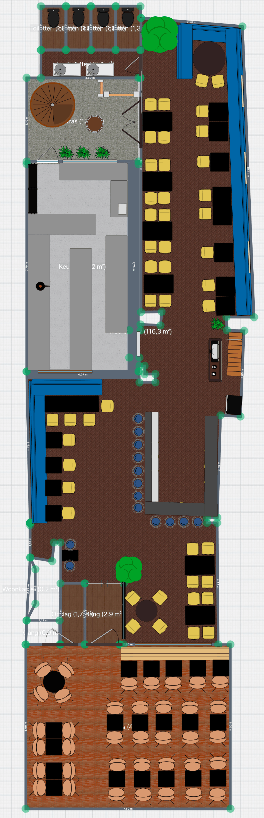

Onlangs zijn wij begonnen met de verbouwing van een restaurant. Voorheen hadden wij altijd problemen met stabiel wifi mede ook vanwege een trage internetconnectie.
Inmiddels hebben wij kunnen verhogen naar 20mb meer is gewoon niet mogelijk vanwege extra kosten.
Nu is al het oude eruit en is er overal door het pand heen nieuwe nieuwe datakabels getrokken. Mijn vraag is nu hoe ik dit nu het beste kan aanpakken.
In de hele zaak hangen sonosspeakers om precies te zijn 9 stuks en een sonos connect om dat netwerk sterk te maken. Verder hoeft er alleen een privenetwerk te komen waar de kassa en 3 mobiles op aangesloten worden. Deze hebben de hoogste prioriteit. Eventueel zou een gastennetwerk op zich wel prettig zijn maar alleen als daar nog voldoende bandbreedte voor is. Beneden staat een kpnmodem waar denk ik dan een switch op word aangesloten en die alle kabels naar boven voert en van daaruit kan ik boven alles bedraad aansluiten wat nodig is. Dus de vraag is meer wat voor wifirouter zou ik boven moeten neerzetten.
Met vriendelijke groet,
Robbert
Edit: Zelf heb nog niks kunnen proberen omdat de aannemer nog druk aan het bouwen en mijn elektriciën er momenteel niet is dus alle kabels zijn nog niet afgewerkt omdat de stukadoor nog aan de gang moet.
Parels plan
[ Voor 14% gewijzigd door Pimpdoggy op 14-03-2019 11:40 . Reden: Plattergrond toegevoegd en post aangepast ]

Kijk eens naar ubiquiti AP's. En gebruik geen wifirouter maar losse Access Points.
Verder raad ik sterk aan om een professionele partij in te schakelen omdat het zakelijk gebruik is. Je wilt niet elke keer een brakke wifirouter moeten herstarten die ergens bovenop een kast ligt.

@Pimpdoggy je openingspost voldoet momenteel niet helemaal aan de wensen/eisen die we er aan stellen, zie ook: Het algemeen beleid #quickstart.
Zou je het volgende willen toevoegen:
- Hoe groot is het restaurant? (Plattegrond)
- Wat heb je zelf al gevonden, geprobeerd en gedaan?
Op die manier kunnen we je een stuk beter helpen.

En 2 acces point voor die oppervlakte ? Zo van de tekening gezien erg krap.
Die router ken ik niet dus kan ik niet beoordelen. Die switch is echt veelste klein bemeten. Neem direct een 24 poort bijvoorbeeld de tplink t1628ps jetstream. Heb je direct ruimte voor de kassa/cameras/serser(s) enz.

Tuurlijk zal sonos adviseren de booster oid te gebruiken Maarja wij van wc eend adviseren wc eend ;).
En er moet toch al stroom naar die punten toe dus even utp kabel meetrekken is de moeite niet.
  • Max-Imus
  • Laatst online: 24-09 10:28
huur gewoon een bedrijf in hiervoor, die regelen alles, en dan heb je ook iemand om bij aan te kloppen als het niet werkt.
  • Frogmen
mutsje schreef op vrijdag 22 maart 2019 @ 09:23:
Die 60W switch vervangen door een 150W anders heb je geen POE (power over ethernet) om je AP van stroom te voorzien. Verder heb je voor Ubiquiti ook nog een controller nodig om de boel te configureren. Net als wat hierboven vermeld wordt koop de Ubiquiti USG ipv een switch.
Dus KPN Modem > Ubiquiti USG > Controller > Ubiquiti 8 poorts 150W switch > AP en wat je er nog meer aan wil hangen. Als je boven de 8 poorten uitkomt zou ik inderdaad een zwaardere switch plaatsen.
Neem gewoon contact met een ict dienstverlener op, desnoods een tweaker die wel weet wat die doet....
Controler software kan je gewoon op een PC draaien en die hoeft niet altijd aan te zijn.

@Pimpdoggy: Met het risico wat bot te zijn valt het me op dat je alleen reageert op de reactie die al iets heeft gedaan en je dan ineens met een bestellijstje komt. Ik denk dat het goed is om even dat stapje terug te doen en antwoord te geven op o.a. @shure-fan , @Frogmen en @Metalfreak, te weten:
Heb je het gevoel dat je met jouw kennis en ervaring, geholpen door wat je hier komt te weten, dit echt aan kunt leggen en kunt gaan ondersteunen op het moment dat het in bedrijf is genomen?
Je hebt niet een mega deployment die je moet gaan doen, maar er zitten (zoals je hoort) al wel wat haken en ogen aan waar je echt even rekening mee moet houden. Als je geen partij hebt om op terug te vallen als het niet werkt, dan zul je dus inderdaad zelf aan de bak moeten. Ik vind, net als @Metalfreak, dat je hier bezig bent met de beleving van je gasten en dat die wel goed moet zijn.
