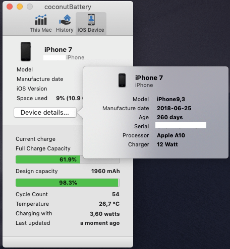

Volgens mij is het gewoon een herstelde die apple in een nieuwe behuizing / scherm gestoken heeft met nieuwe batterij toestel zit er echt perfect uit toen ik het kreeg ook alle originele nieuwe accessoires.
Afbeeldingslocatie: https://tweakers.net/ext/f/A4pPws7uCXDuWWYF1lDYZDz1/full.png
Zoals je ziet 260 dagen oud / 54 cycles.
Ik ben er vrij zeker van dat hij niet open is geweest.
Maar soit ik zou graag weten wat ik kan laten repareren.
